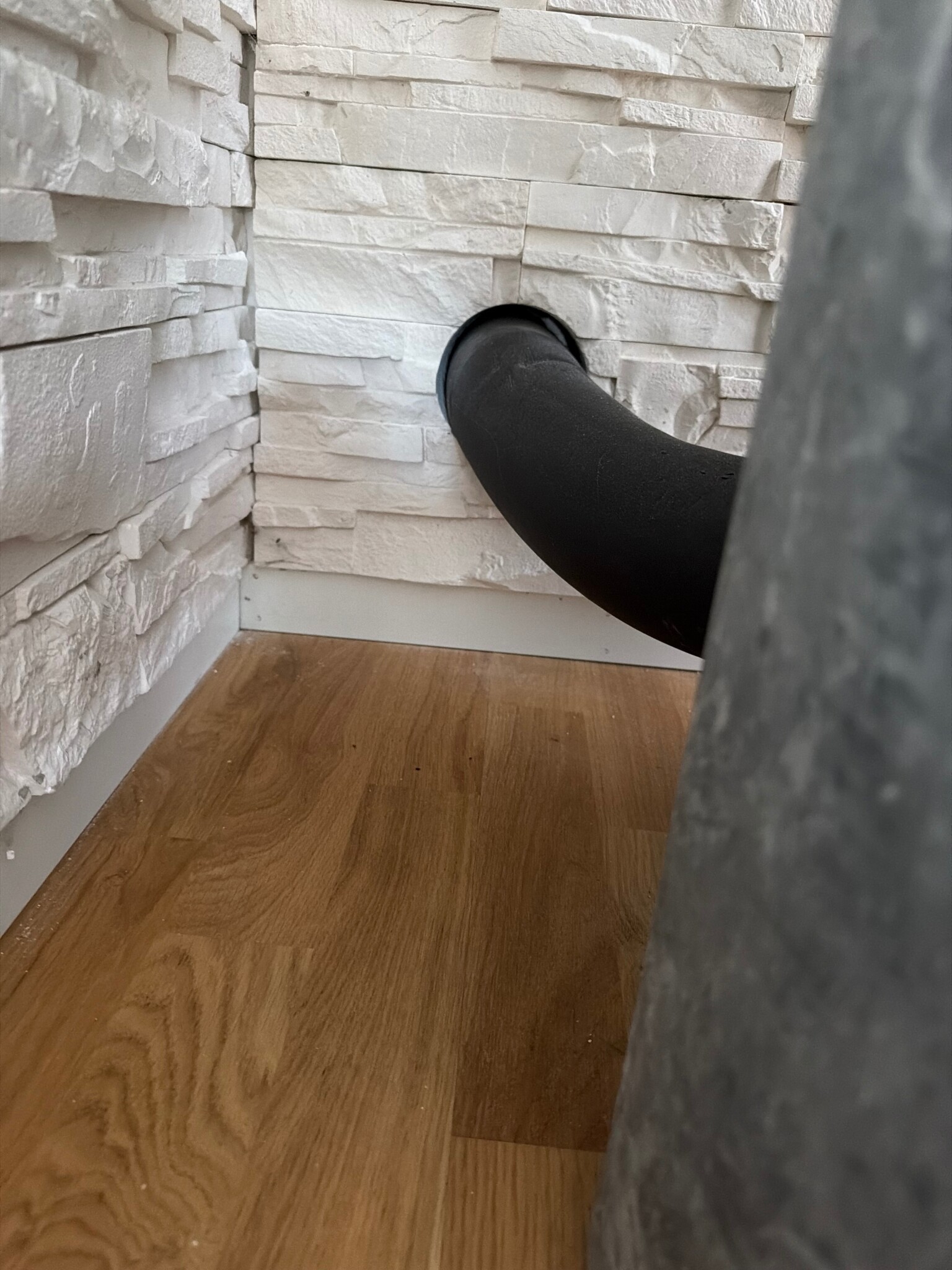

Hej! Rätt nyligen köpt ett hus och trivsamt nog har det en kamin, det som jag upptäckte nyligen var är att ett av hålen i väggen/ytterväggen inte är riktigt tätat så det kommer in en hel del kalluft där.
Är det möjligt att täta igen det med liknande material som de har isolerat röret på bilden med? Och om så är fallet, vad är det för material?

  • Svart rör går genom vägg med vit stenbeklädnad, sett ovanför trägolv, potentiellt värmerelaterat eller ventilationssammanhang.
Gissar att det där är kallluftsintaget till kaminen.
(bättre att ta kallluft utifrån till kaminen än uppvärmd inneluft)
Om det är det kan du täta med nästan vad du vill som tex fogskum, isolerings material, gamla tygbitar etc.
Personligen skulle jag nog ta isolering eller fogskum.
Ang isoleringen på röret ser det ut att vara ett material som heter/kallas för armaflex tror jag
