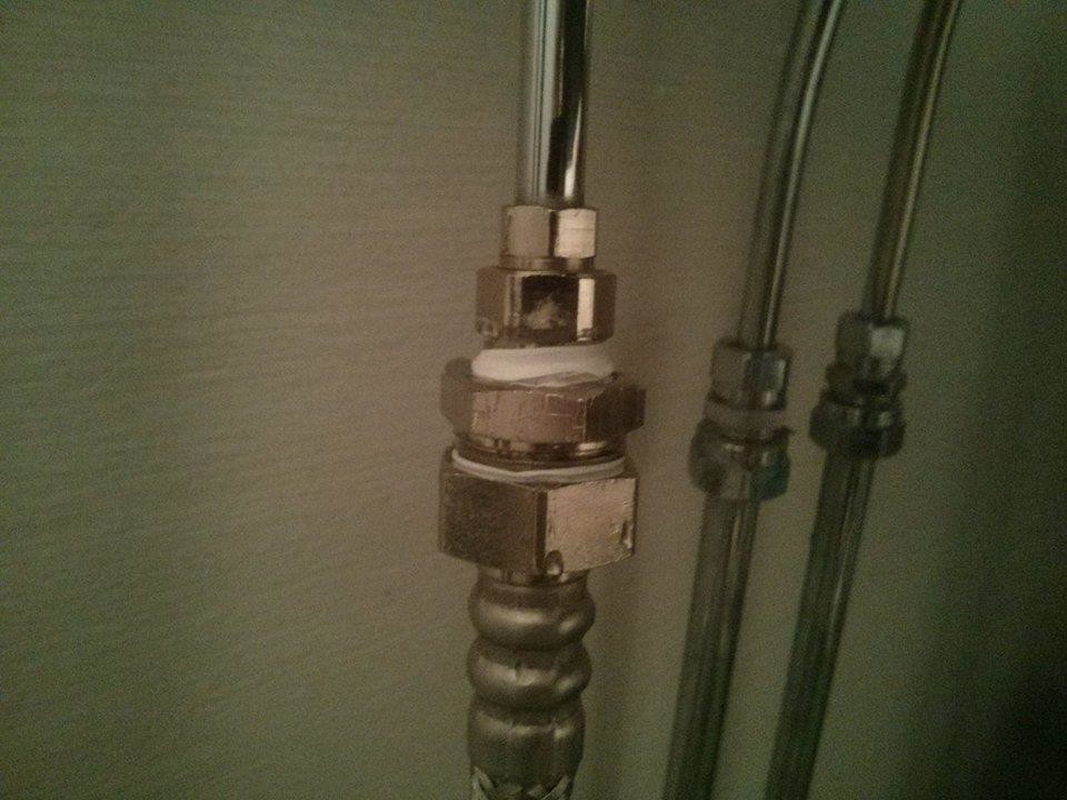

Detta är antagligen ett väldigt enkelt problem men jag börjar bli ganska frustrerad vid det här laget och hoppas att det finns någon här som kan hjälpa en stackare i nöd
Jag försöker täta en till-anslutning på tvättmaskinen och efter x-antal omlindningar med gängtejp lyckas jag ändå inte få det 100% tätt. Det läcker alltid på samma ställe och det är på ovansidan av gängen på "rör-adaptern". Som minst har jag lyckats få läckaget till cirka 1 droppe/minut. De andra verkar hålla tätt.
Bilden nedan visar anslutningen från tvättmaskinen med ett rör klätt i metallnät, sedan adapterröret i mitten och slutligen kopplingen till vattnet från kranen högst upp i bild.
På bilden kan man se att en droppe bildats på ovansidan av adaptern vid gängtejpen, det är alltså exakt på detta ställe alla läckage har blivit.
Har provat linda röradapterns ovansida med olika varv linda. Allt mellan cirka 3 varv till cirka 15 varv, lindat medsols. Använder nageln när lindningen är klar för att följa gängningen och trycka till tejpen. Efter varje försök skruvar jag isär allt och vissa gånger anar jag att gängtejpen har "krypt" upp längs gängen men andra gånger verkar den ligga kvar hyfsat orörd. Jag skruvar endast i positiv riktning (alltså "åt") och skruvar inte åt andra hållet när jag väl lindat tejpen.

Finns det någon där ute som kan förbarma sig över denna tråd och föreslå vad jag ska göra härnäst för att få denna koppling tät så skulle jag vara otroligt tacksam :wow:

Testa att skrapa gängan innan du lindar på gängtejpen. Så det blir hack på gängorna. Använd polygrip eller kniv. Det ser ut att vara förkromad gänga och då blir den så glatt för tejpen att fästa på. Ta mindre gängtejp, det ska inte följa med uppåt utan ligga kvar mellan mutter och gängdel, vanligt att man tar för mycket.

Har skrapat väldigt lite med en morakniv längs gängen men antar att jag kan vara lite mer frikostig med skrapandetPer_2014 skrev:Testa att skrapa gängan innan du lindar på gängtejpen. Så det blir hack på gängorna. Använd polygrip eller kniv. Det ser ut att vara förkromad gänga och då blir den så glatt för tejpen att fästa på. Ta mindre gängtejp, det ska inte följa med uppåt utan ligga kvar mellan mutter och gängdel, vanligt att man tar för mycket.

Det ser ut som om det ska vara planpackningar på båda sidorna av adaptern.

Problemet här är att den yttre 1/2" gängan på röret till blandaren är cylindrisk, inte konisk. Då blir det inget naturligt stopp när man drar den mot bussningen.
Det bästa är att använda en sk diskmaskinsbussning. I den tätar man med en packning, både invändigt och utvändigt.
