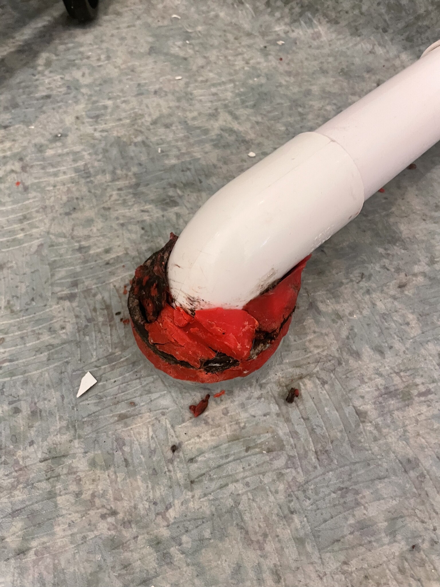

Jag har flyttat in i en lägenhet där tvättmaskinens avlopp i golv är tätat med nån sorts mjuk massa som jag vill ta bort och göra en snyggare och bättre lösning för (se bild).
Vad är bästa sättet att göra detta om jag vill göra en snabblösning, dvs bara köpa någon produkt i butik som jag kan sätta på själv.

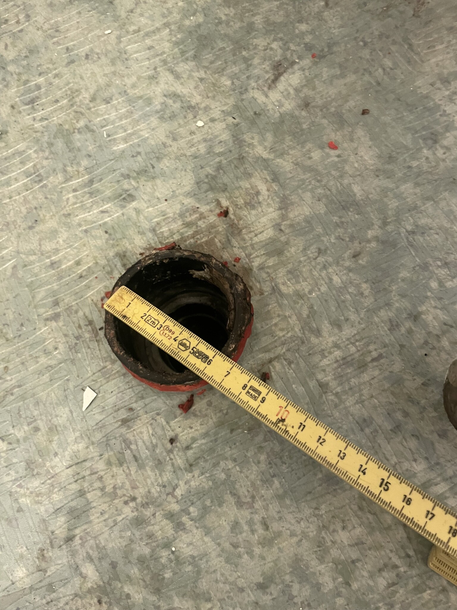

Avloppsröret ur golv är 60 mm, röret som går in är 45 mm.

Någon slags gumminippel är nog det du söker. Den här kanske passar?
https://www.bauhaus.se/gumminippel-purus-kombi-64-58-50-40mm
Och eftersom det är gammalt rostigt gjutjärn som sticker upp så rekommenderar jag 20 min med sandpapper för att få bort rosten, att du sen sköljer av, torkar rent, torkar bort vattnet med hårtorken och sen målar metallen med svart metallfärg som håller rosten tillbaka. T ex Hammerite hammarlack eller svart linoljefärg.
