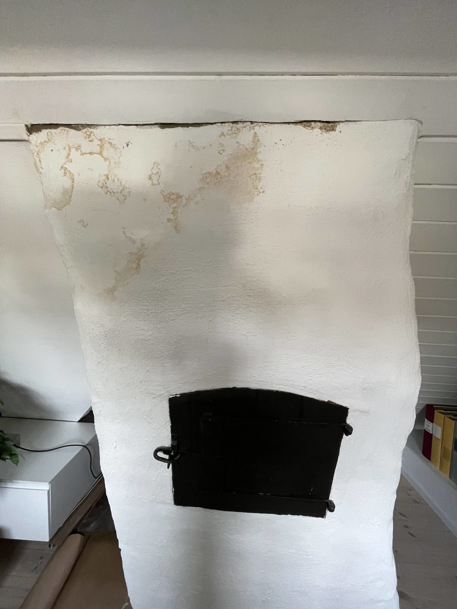

Fått en återkommande missfärgning invändigt på vår skorsten. Ser inte ut som om det runnit. Skorstenen är försedd med två invändiga rör, syrafast stål från kamin samt ett fläktrör. Vidare isolerad med glasfiberull. Försedd med plåtning sedan 15 år sedan även på topp. Skorstenen är i ett hus från mitten av 1800-talet och var innan rören kom på plats en kanal.
Målat över med silikatfärg men missfärgningen slår igenom och färgen smiter av sig.
Någon som kan hjälpa till med en förklaring och tips hur jag ska hantera det. Vit putsad vägg med fuktskador och en svart järnlucka.
Blir den någonsin så varm så ev fukt i murstocken drivs ut?
Bilden kan ljuga men är de mörkare partierna målade på annan yta än de ljusa? Dvs är det påbättrat med puts eller annat?
Konsulterat en skorstensfejare som sa att det är kondens som pressas ut. Lösningen är vermikulit som tar upp kondens och släpper den långsamt.

Jo, förmodligen korrekt. Nackdelen av att frångå den ursprungliga konstruktionen och användningsättet.
Halva nyttan med en vedspis eller kamin är att murstocken blir varm och håller värme vilket tappas med dessa åtgärder.
