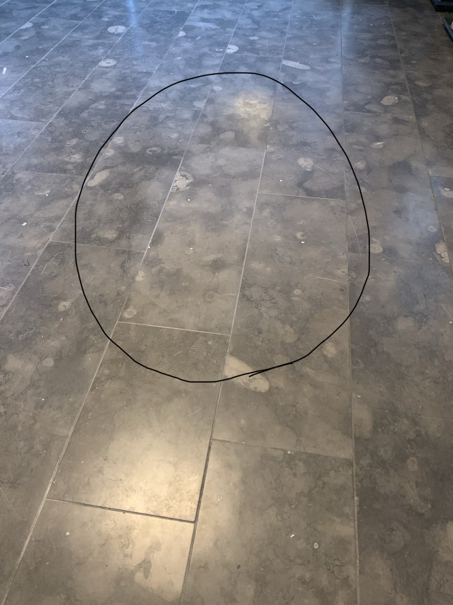

hoppas någon kan hjälpa mig med detta, katten bajsade på golvet och utan att tänka mig för tog jag ”allrengöring” efter för att få bort lukten vilket inte var så jävla bra...
Blev missfärgat och jag vet inte hur jag ska få bort det, någon som vet?
  • Grått klinkergolv med en cirkelmarkerad missfärgning orsakad av rengöringsmedel.
Rengöringsmedlet var surt och löste upp kalkstenen så att ytan blivit porös. Polermedel typ rubbing och sen samma behandling som resten av golvet (olja, vax, såpa?) igen.
Okej! Hittade ”steinfix” produkter. Finns en återförsäljare i Malmö så får ta en tur förbi och köpa lite grejer :) tack för svar
