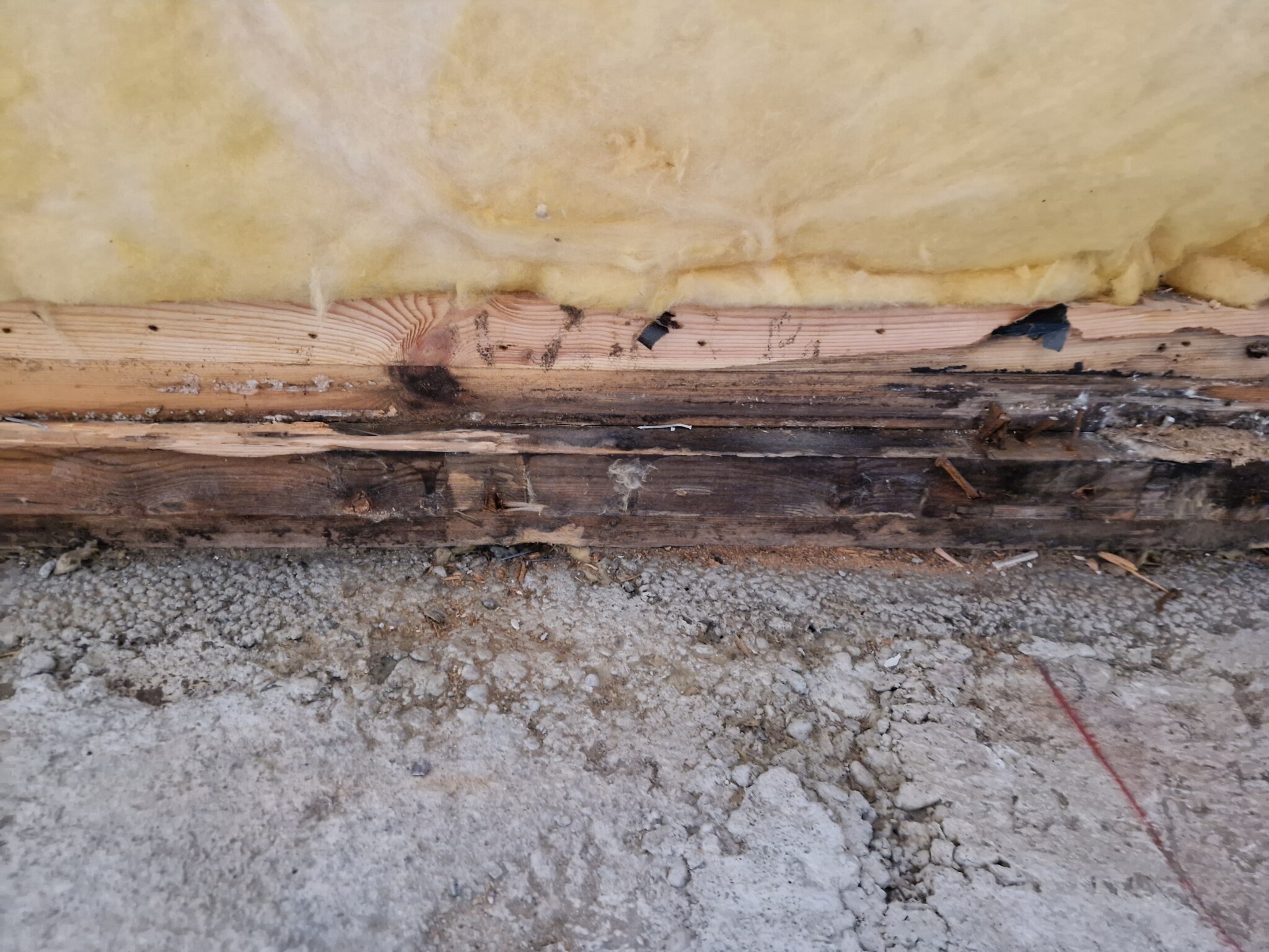

Vi har kommit över ett hus byggt 1976. Det är 1-plan med betongplatta på mark. En vattenskada i badrum har missfärgat delar av syllen så att den är mörk. Den är nu torr och massiv när man trycker in en kniv i den. Bör man ändå byta den mörka delen av syllen?

En bild är nog en bra hjälp på vägen till de som ska ge tips och råd

Är trät fortfarande friskt som du beskriver så behöver den inte bytas. Däremot ska man vara uppmärksam på om den är impregnerad då den kan avge lukt vilket kan föranleda behov av åtgärder.
Husets ålder indikerar att det kan vara en sådan riskkonstruktion.

Tack för svar. Bifogar en bild på eländet. Det är inte tryckimpregnerad syll har vi konstaterat.
