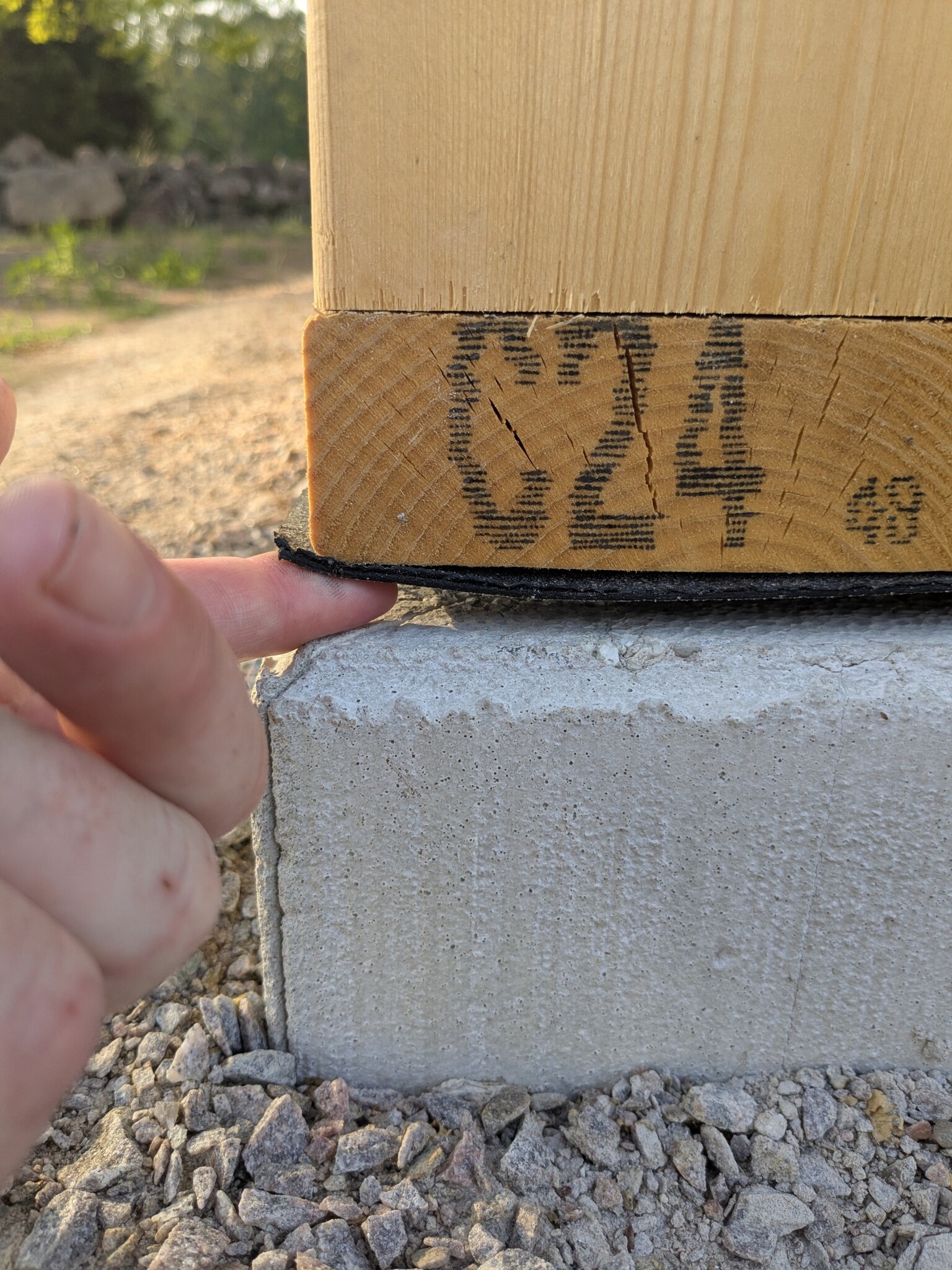

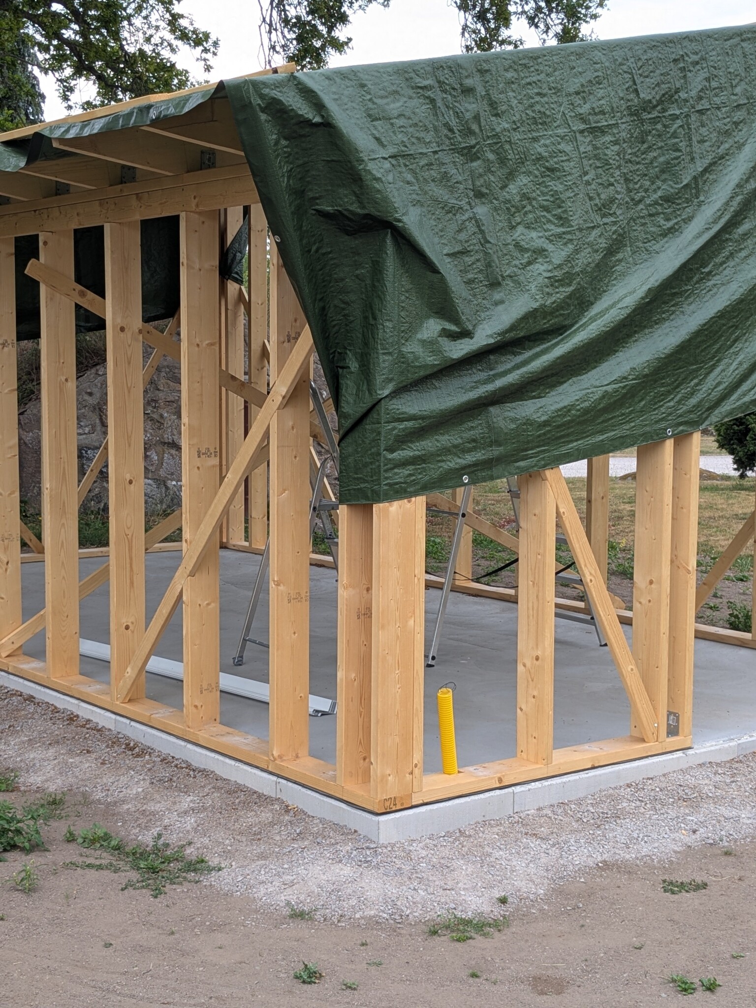

Jag reste stommen till det som ska bli ett uppvärmt förråd för en dryg vecka sedan. Ska börja spika svall och panel om ett par dagar. Det har varit 30 grader varmt här i Blekinge, varma sköna sommardagar. Misstänker att det är det som gjort att min syll torkat och rest sig enligt bild. Det går att se under syllen i ett av hörnen. Se bild. Just i hörnen borde det ju annars vara ganska stor last.
Jag tänker att det är ju trähus. Kommer säkert röra sig mer. Jag fortsätter med att spika tak och panel. Isolerar osv. Om det fortfarande glipar framåt hösten, kanske jag fogar med skum. Vad tycker ni?

Papptak dessvärre. Men det är nog inte så mycket att göra nu. Får avvakta och sedan foga om det inte sätter sig.

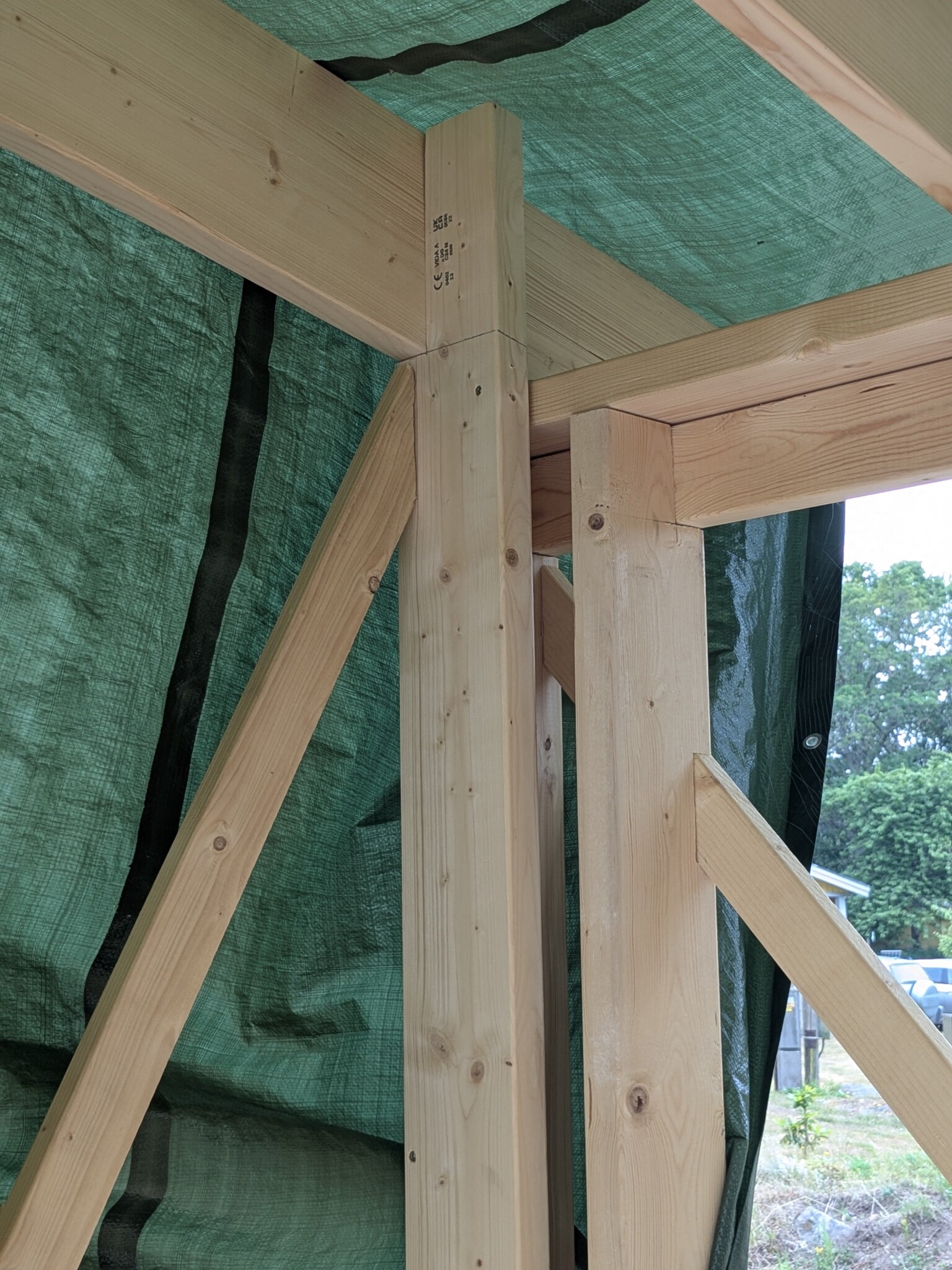

Precis. Nu ser vi ju inte hur det ser ut ovanpå, men det låter helt osannolikt att en 45:a som slår sig skulle leverera sådana krafter att hela hörnet skulle tryckas upp en centimeter.
Känns snarare som att konstruktionen som helhet är "överens" om att hörnet skall upp, dvs. att det inte ligger någon tyngd alls på syllen i hörnet, utan att hörnet "hänger" i resten av konstruktionen.
I det läget skulle iallafall jag själv backa en bit och försöka förstå vad som står på. Mäta in med lasern t.ex.

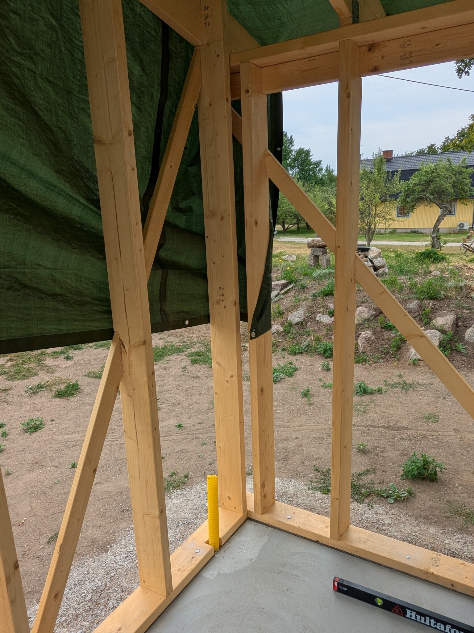

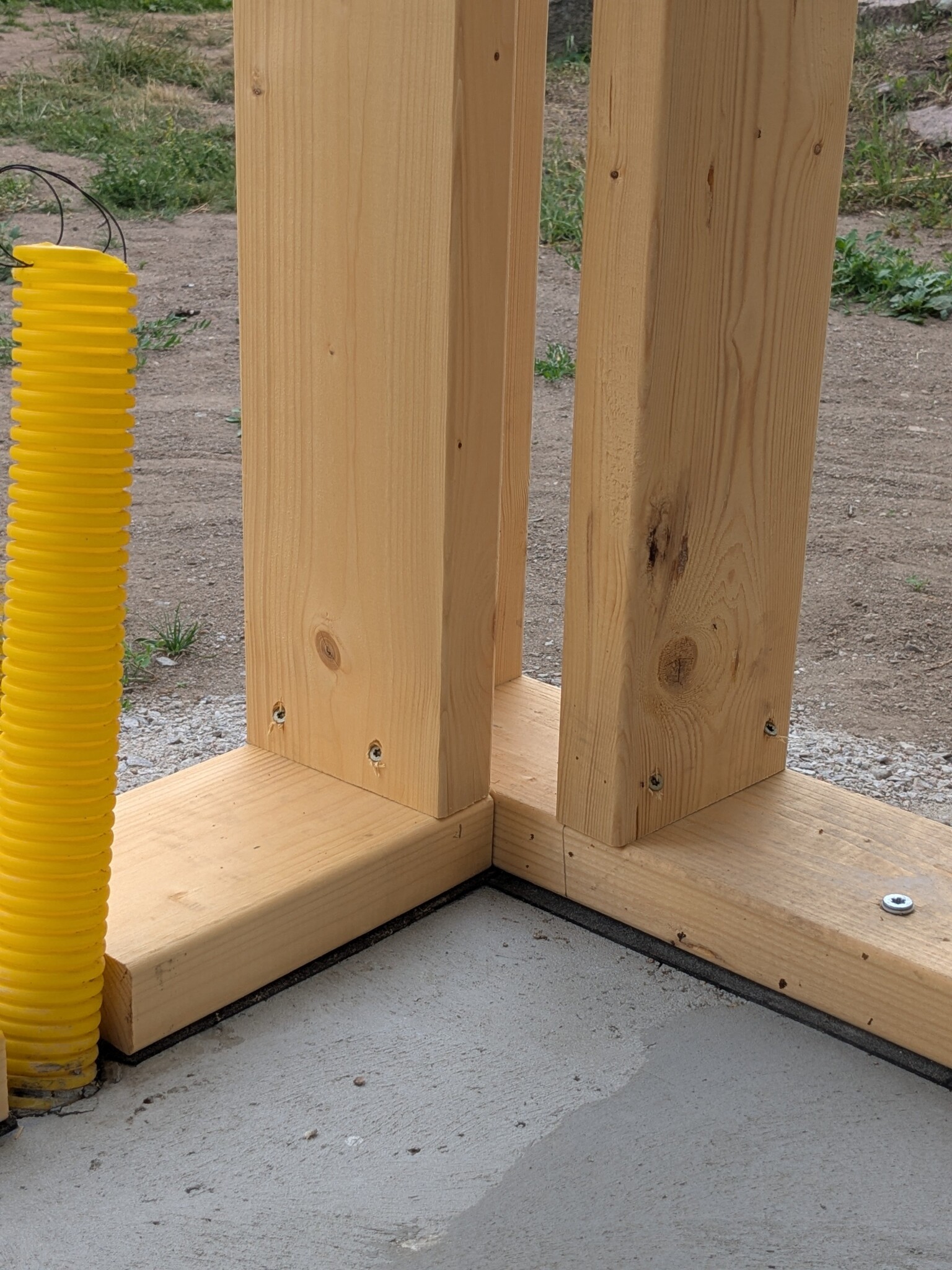

Jag tog ett par bilder till och kollade lite noggrannare idag. Det är i just det hörnet som det syns mest, men det är samma fenomen runt hela förrådet. Jag monterade på inrådan syllen med kärnsidan nedåt och det är precis som att kanterna nu reser sig upp på in och utsida.

S
Fint bygge. Jag hade avvaktat, kan inte riktigt komma på någon risk med detta och tror att det jämnar ut sig med tiden.
SågspånPappspikEternit och 1 till
Fint bygge.
Börja med råspont på taket och om du ska ha betong takpannor så lyfter du upp dom innan du spikar panel.
Annars hade jag gjort som du skrev i första inlägg.
//AA
t230victor och 1 till

Vad är det för skruv som syllen är fäst med?
De ser rätt klent ut.

Borra och sätt expanderbult i hörnen, byt till större fyrkantig bricka, ser ut att sitta spikplugg där nu.
Jag har satt fasadplugg från Essve, 10 x 120 mm, en i varje fack (cc60). Tycker det kändes som att det tog ganska ordentligt när jag färste syllen. Men jag har ju möjlighet att förstärka med expanderbult i hörnen som @Vante nämner nedan.

Du ska iallafall inte lägga i någon fogskum i första taget. Så länge grunden är rak, vill säga. Men som det är nu så måste ju hörnet bli högt på taket också. Endera väntar du tills taket är lagt, och ser om det tyngs ner. Alternativt borrar du ett hål i syllen, vidare ner i grunden. Banka ner en plugg och dra ner syllen på plats.
Det är inte hörnet som har satt sig innan gjutning?
Och skruven råkar inte ha blivit för långa just där, så de trycker upp syllen?

Nej, jag var noga med att kolla hela plattan med långpass innan jag började bygga och vad jag kunde se var allt jämnt. Syllen låg också fint mot plattan när jag reste stommen.
Men det är som jag skrev längre upp, att vid närmre översyn ser man samma fenomen runt om hela bygget, att ytterkanterna på syllen rest sig. Det syns som mest i det där hörnet. Jag _tror_ det är att träet torkat snabbt och att kärnsidan ligger vänd nedåt, då reser sig kanterna uppåt.
Misstänker att det skedde nu förra veckan när vi hade 30-35 grader varmt i solen.

Sätt ny skruv och dra ner den bara
cpalm
Hyr laser för att säkerställa
