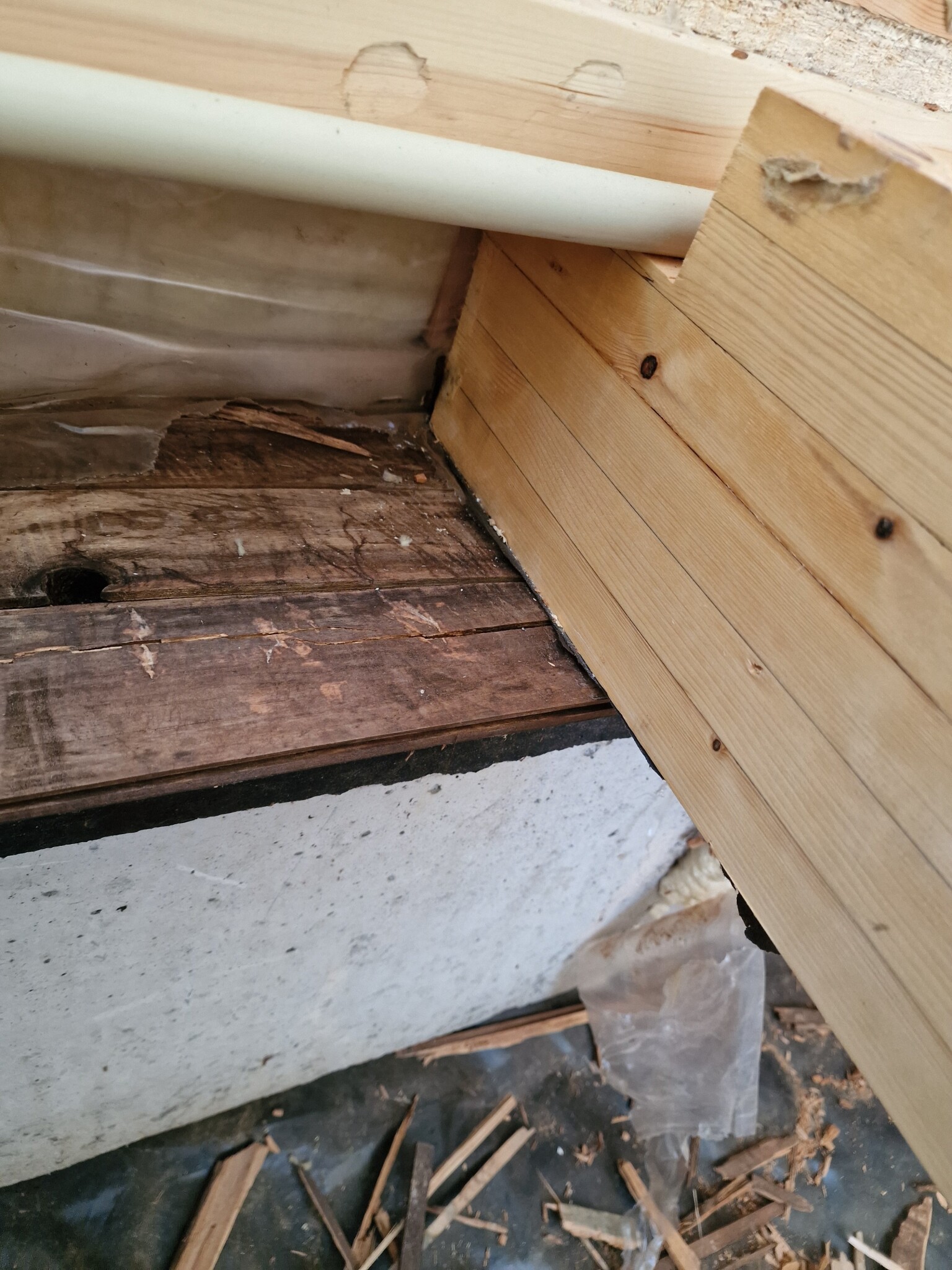

Jag håller på med en renovering där jag tänkte byta trossbotten när jag ändå river från topp till tå.
Har dock hamnat i ett litet dilemma. Det verkar som att dom 3 sista trossbotten brädorna(sista 200mm) som ligger på grundmuren agerar även som syll. Så nu måste jag lyfta huset för att kunna byta dom.
Jag tänker byta till fibercementskivor som har en tjocklek på 8mm och brädorna som sitter där just nu är/har varit 16mm.
Och jag behöver schimsa 8mm under varje bjälk.
Kommer det funka att sätta dubbla fibercementskivor just under varje bjälk, ett schims som är 200x200? Kommer dom klara av tyngden som blir? Eller behöver jag sätta nått annat material som bär upp just där bjälkarna ligger på muren?
