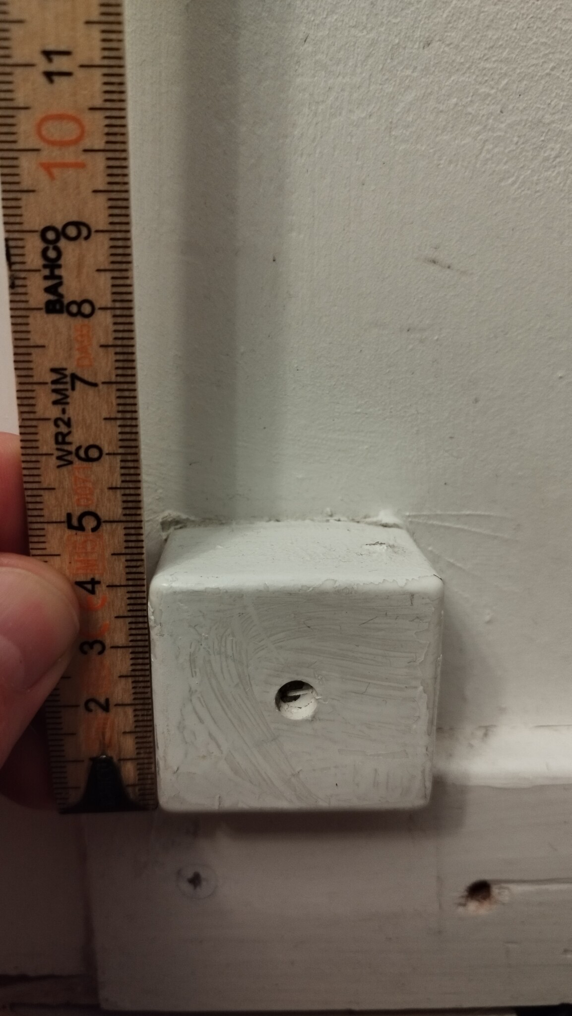

Jag har ett rörutlopp med FK, som där ska skarvas till en spegel med inbyggd belysning som har en fast kabel (SKX 2x0,75) till sig.
Så jag måste alltså skarva FK mot SKX, och det måste ju ske i någon slags kopplingsdosa för att bli korrekt.
Men vad kan tänkas vara den absolut minsta kopplingsdosa som går att hitta?
Den minsta jag just nu vet är ELKO's lilla.
https://www.elbutik.se/product.html/elko-kulodosa-liten-med-plint-47x69x28mm-vit

Ifö:s gammelvariant i porslin är liten: https://www.lysman.com/sv/articles/2.109.1203/ifo-electric-kulodosa-porslin-rund-vit-o50mm
Måste ju lite passa i stilen också, och jag har för mig den har utknackhål i botten.

En sådan här finns hemma hos oss, 40x45 mmMikael_L skrev:

Annars kanske:
https://www.elbutik.se/product.html/kopplingsdosa-2k-mini-tom-vit?gad_source=1
Eller en kulodosa på 50x50:
https://www.overjarvabyggnadsvard.se/p/el-belysning/kabel-och-annat-till-el/kulodosa-fyrkantig.html
https://www.lysman.com/sv/articles/...odosa-porslin-fyrkantig-vit-50mm?gad_source=1
https://www.byggmax.se/kulodosa-p29612#1250=51385
