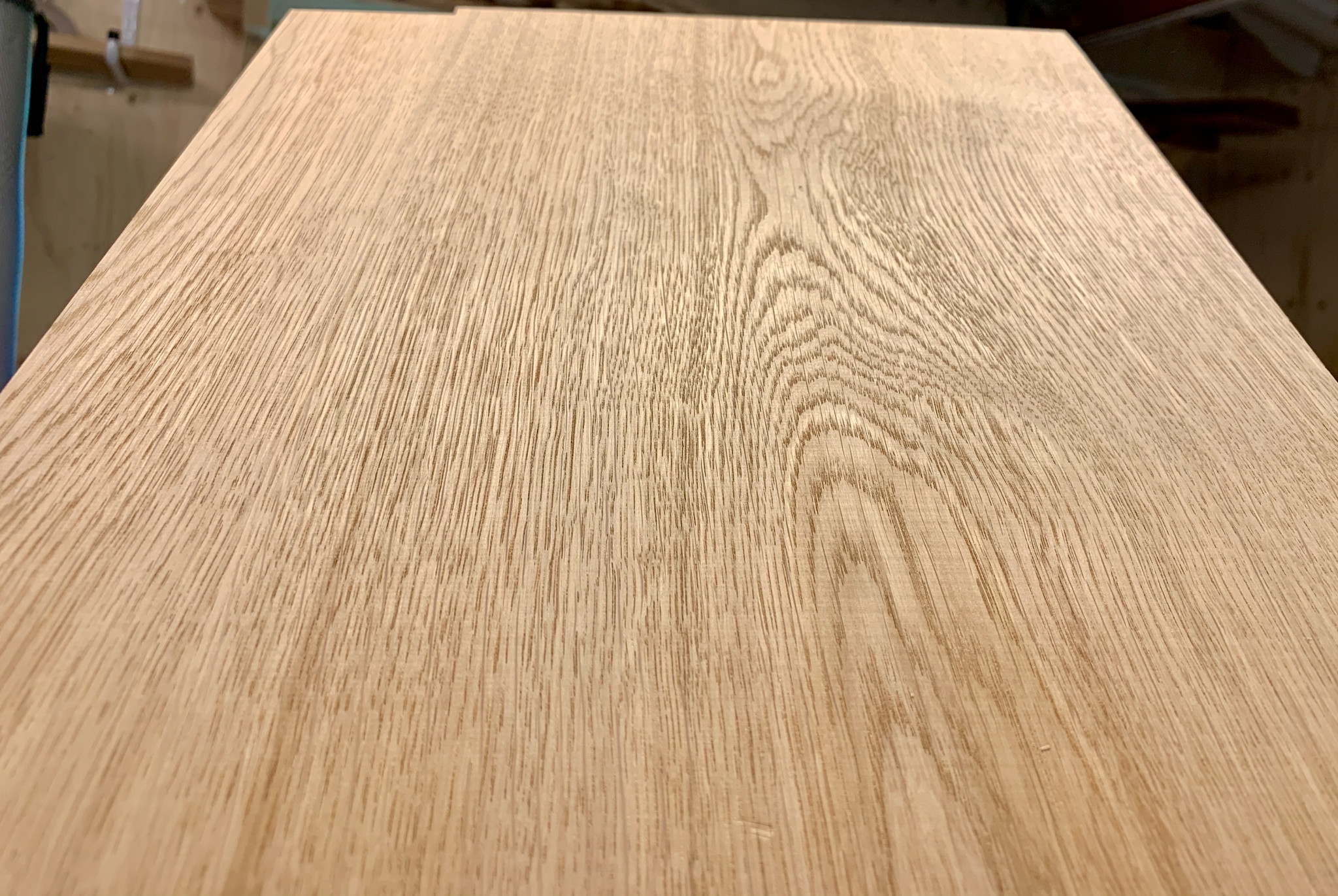

Vad bra att du hittade felet! Det ser mycket bättre ut nu. Tråkigt att maskinen var dåligt ihopskruvat. Å andra sidan har du fått insikt om vad som går att justera på hyveln. Även om det ser bra ut från rikt och planing så brukar jag ta ett svep med handhyveln för att ta bort någon hundradel och få till den där glasliknande ytan som maskinen aldrig ger.

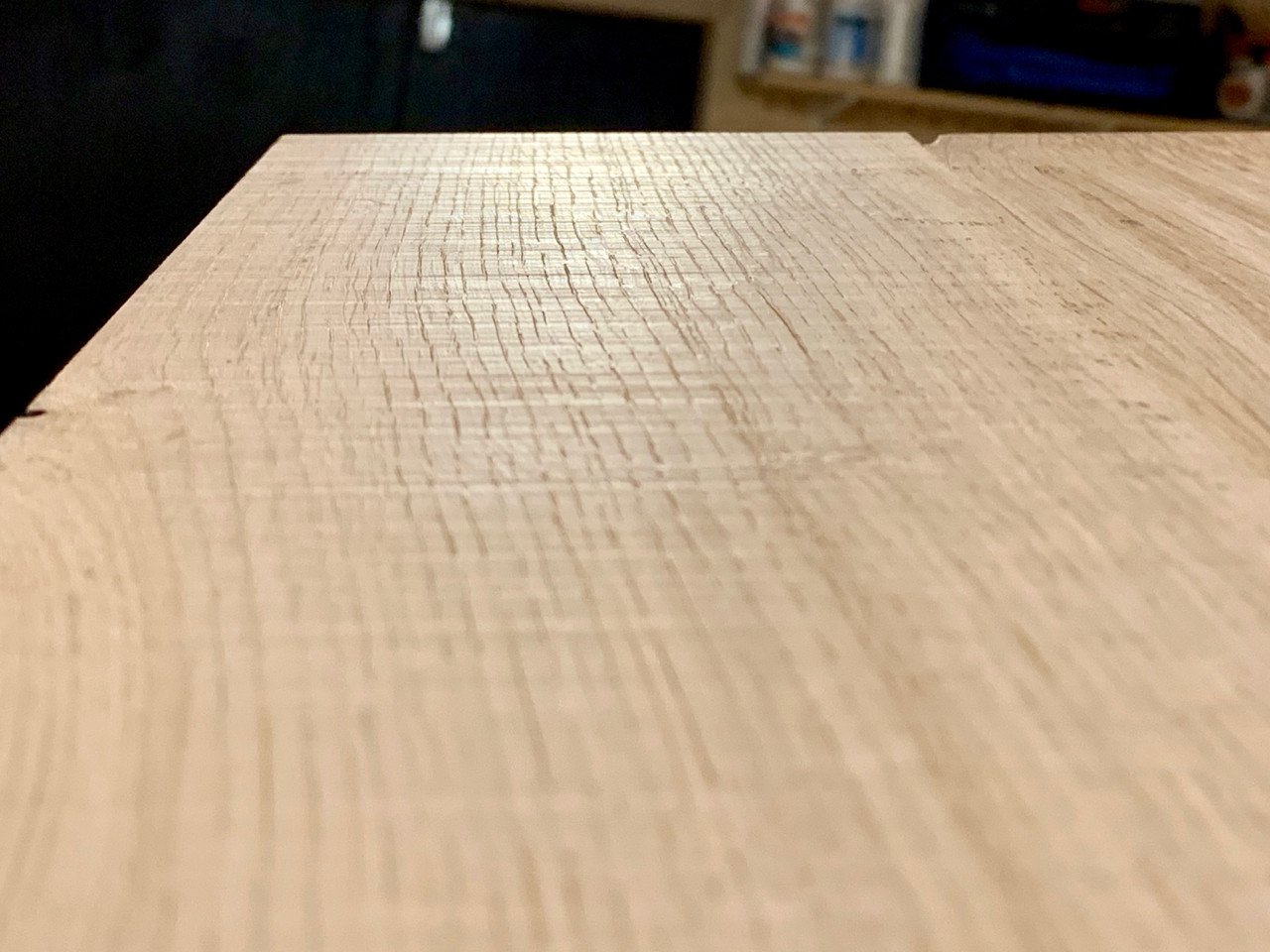

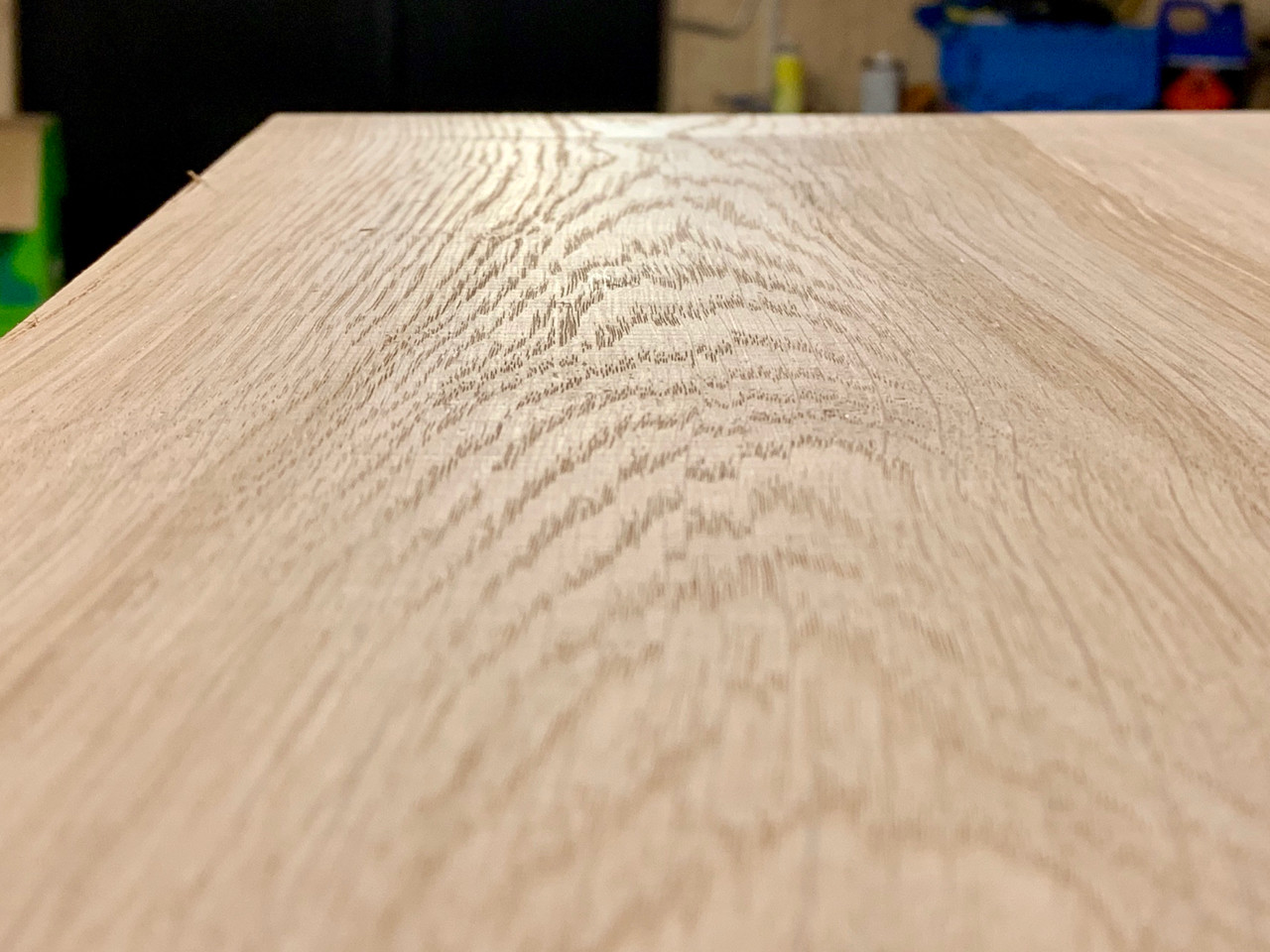

Så här ser det ut nu efter mitt skruvande och jämfört med ett dygn tidigare är det ju en klar förbättring, om än. inte riktigt bra. Det plingade just till i telefonen om att slipjiggen finns på paketombudet och eftersom en del gillar den, så tror jag att jag hämtar ut den och testar med nyslipade och nyjusterade knivar om ett tag också.
Nu
Tidigare
Nu
Tidigare
Ok, nu ska jag snart sluta bombardera er med närbilder på ek. Bara en sista före/efter. Jag hämtade jiggen, fixade en kaffe och satte mig i solen på gården utanför 1700-talsgaraget och slipade mina knivar. Kändes väldigt genuint på något sätt, trots motoriserad slipmaskin och BT-kåpor. Det enda som saknades var väl Lina som jag kunde domdera på min bästa TV-hittepåsmåländska. "Bare stann inte!"
Jiggen var väl rätt ok, men med en gammal Tormek med halvmjukt plastchassi var det rätt fippligt att ställa in den rätt. Till slut gick det och knivarna blev väl någon promille skarpare än innan. Om det inte blev större skillnad för att de redan var vassa (en dryg månad gamla HSS-stål) eller för att jag inte kunde bättre, vet jag inte. Hur som helst blev resultatet tillräckligt bra för att jag ska släppa det här just nu och äntligen börja bygga min bokhylla. Får väl se hur mycket slipning som krävs efteråt för att den ska bli riktigt bra.
