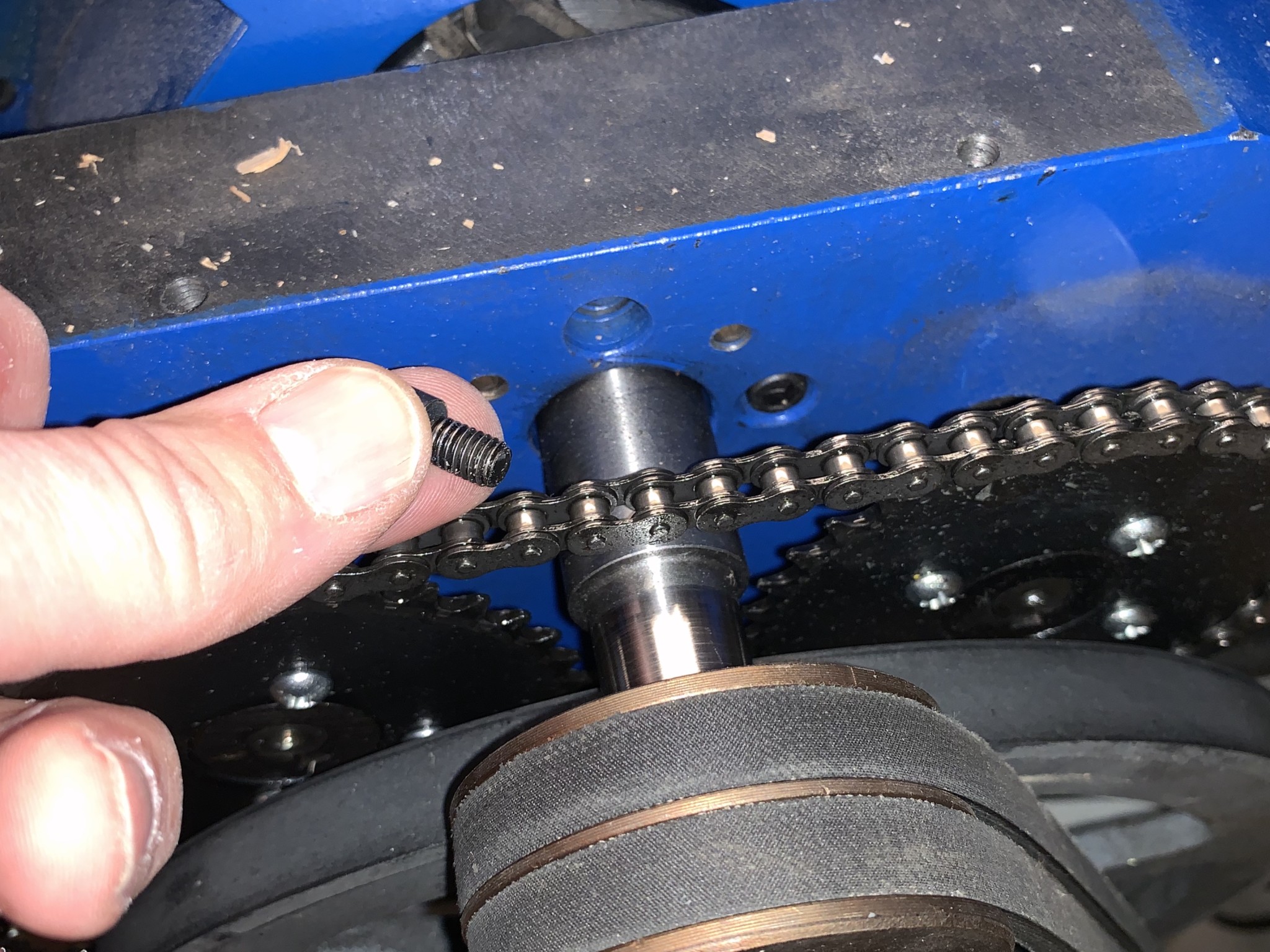

Jag tyckte snipe-teorin lät rimlig och smet ut för att hitta glapp. Och se på fn.
Ok, då vet jag det, men är det något skruv lös? Jajamensan.
Dra åt den och kolla att den högra sitter fast. Och kolla andra sidan maskinen för att vara säker. Klart bättre resultat, men inte helt bra. Finns det kanske någon mer skruv i närheten som är lös?
Hand håller en lös skruv framför en maskin med drivremmar och kedjetransmission.
Nej, inte lös. På golvet. Det var alltså fyra skruvar per sida. På ena sidan satt de fast och på den andra sidan en fast, två lösa och en på golvet. Heja kineserna!
Nu hinner jag inte gå igenom hela maskinen förrän senare ikväll, men nu har jag en kutter jag inte kan rubba och lite mer spända drivremmar. Resultatet inte perfekt, men rätt nära. Ikväll ska hela maskinen gås igenom och varenda skruv kännas på. Så släpper jag nog lite på inmatningsvalsen också och ser var vi landar.

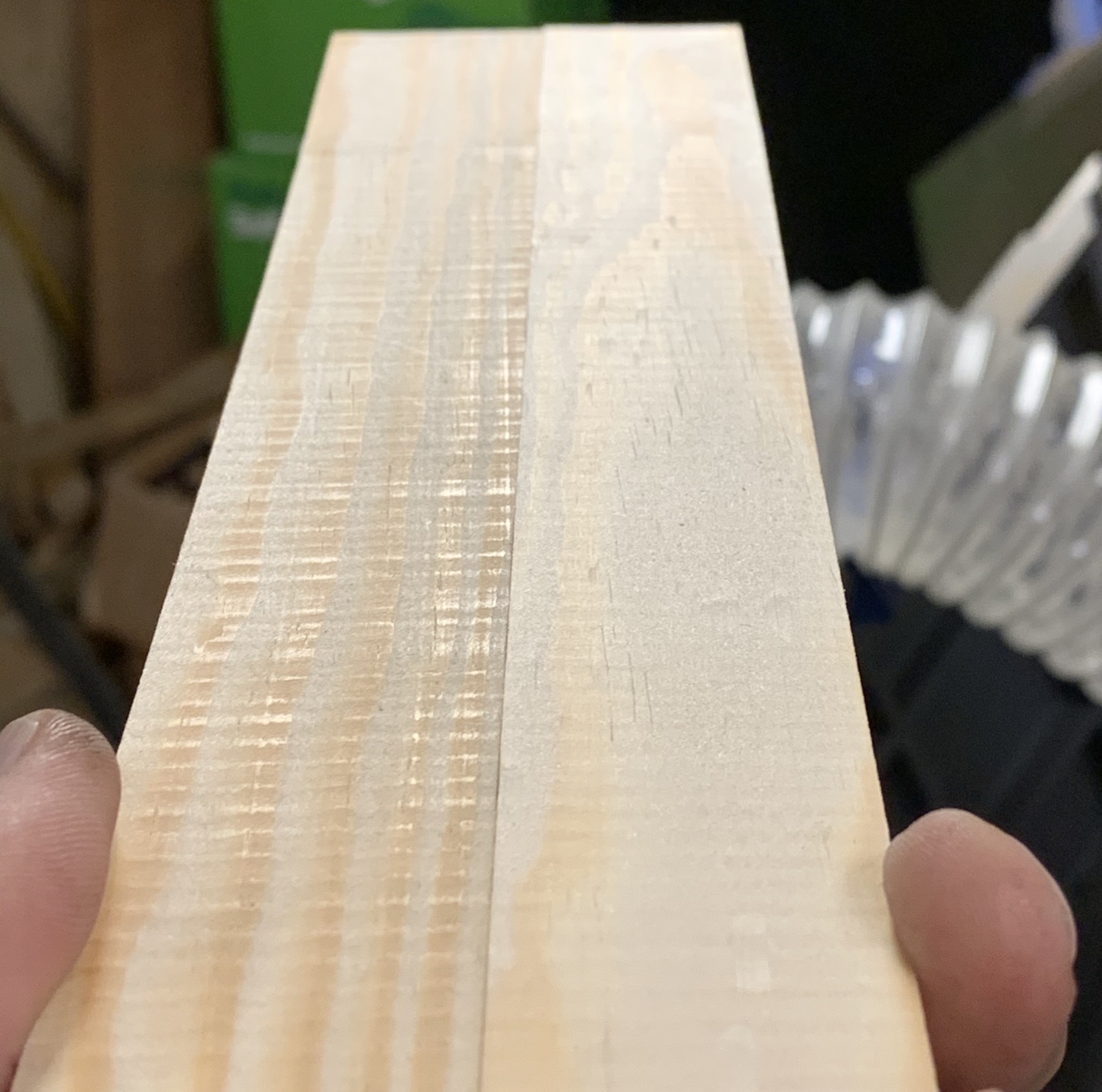

Före och efter:
Hand håller träbräda med ojämnt sågmönster, indikerar förbättring efter åtdragning av lösa skruvar.
Stort tack till er alla så länge!
