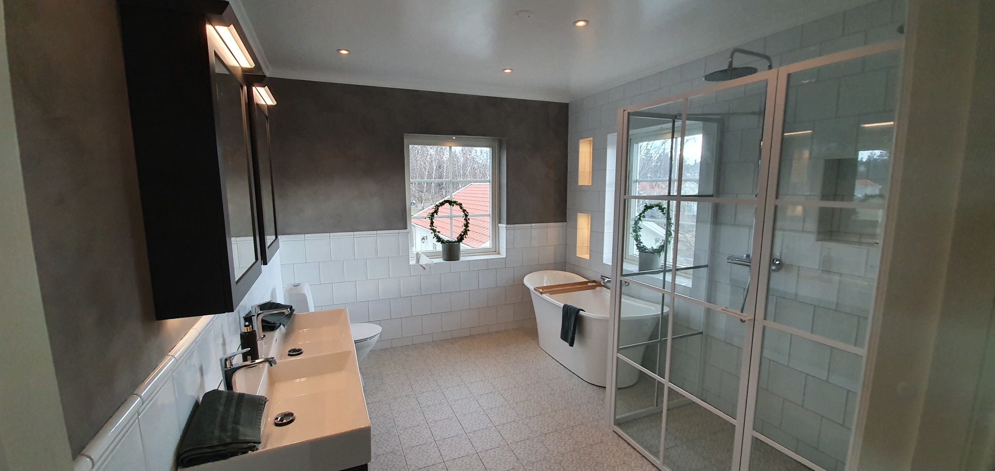

La själv microcement i ett nytt badrum som är halvkaklat som alternativ till att måla väggen. Det sitter direkt på Lip tätskikt.
Fantastiskt material med många användningsområden.
Microcementen är dock väldigt svårfotat, svårt att få med detaljer och hur släpljuset ligger på, blir mycket liv med spottar.
