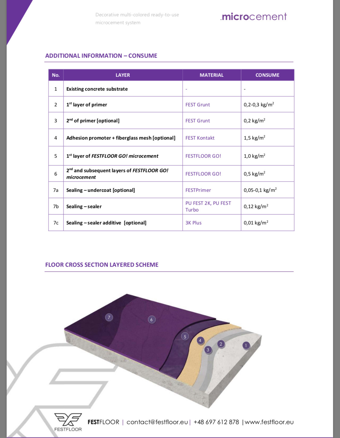

Måste bara dubbelkolla! körde du FESTkontakt men glasfibernätet och sedan efter det det FESTgrunt när det kommer till golvet eller körde du bara en av dem? kan inte hitta i instruktionerna att man skall köra både och?Verga skrev:

@DjuDju du kanske har möjlighet att svara på hur du gjorde? om du körde båda eller bara den ena?dbH skrev:

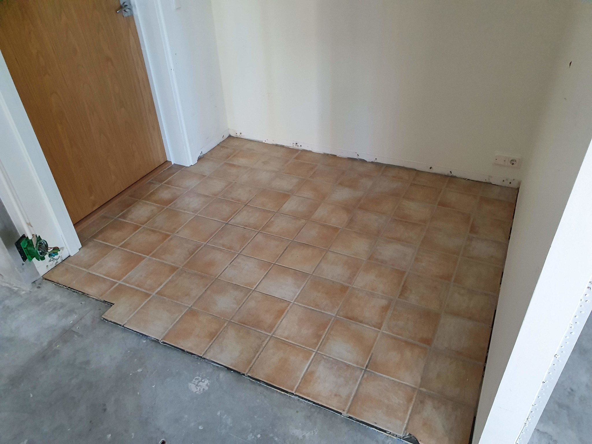

4 kvm fult hallgolv. Golvvärme i hela plattan.
Räcker det med Festfloor Go! eller behöver jag armeringsnätet också?
Om jag vill jämna ut även urtaget för en vägg till vänster, behöver jag flytspackla då eller går det att bygga up med microcement? Kommer antagligen såga av längs med den linjen istället men har inte bestämt mig.
Det där vart jag också förbryllad över. Enligt bild:dbH skrev:
Men enligt deras FAQ:
FestKontakt is a bonding bridge whose task is to increase the adhesion of microcement to the substrate. It is usually used on slippery surfaces such as tiles. FestGrunt is a primer that levels the absorbency of the substrate. Due to different properties, they should not be used interchangeably.
Så jag landade i att man inte skall eller behöver köra primern om man kör festkontakt
Fastän i instruktionen står det ju att båda ska användas, och sedan i texten efter att de har olika egenskaper och därför inte är utbytbara mot varandra. Dvs man måste köra respektive produkt enligt instruktionen och därmed ha båda.J J-O skrev:
Ursäkta otydligheten. Men menade att man inte ska köra primern efter festkontakt. Eller har jag missförstått?C cffol skrev:
Då det uttryckligen står att festkontakt är till för att optimera fästförmågan till microcementen.
FestGrunt först i två omgångar (andra omgången valfri) sedan FestKontakt och därefter vidare...J J-O skrev:
Man kan inte byta ut dem mot varandra. Så läser jag instruktionen och tycker inte att det finns någon otydlighet.
Det jag tyckte var oklart var om man skulle köra primer innan microcementen ovanpå förstärkningen. Hade nog en del att göra med att när man beställde, kom det i alla fall till mig, i två olika paket och olika leveranser med två olika instruktioner varav primern följde med microcementen. Det blev lite förvirrande. Jag körde dock enligt bild.C cffol skrev:
