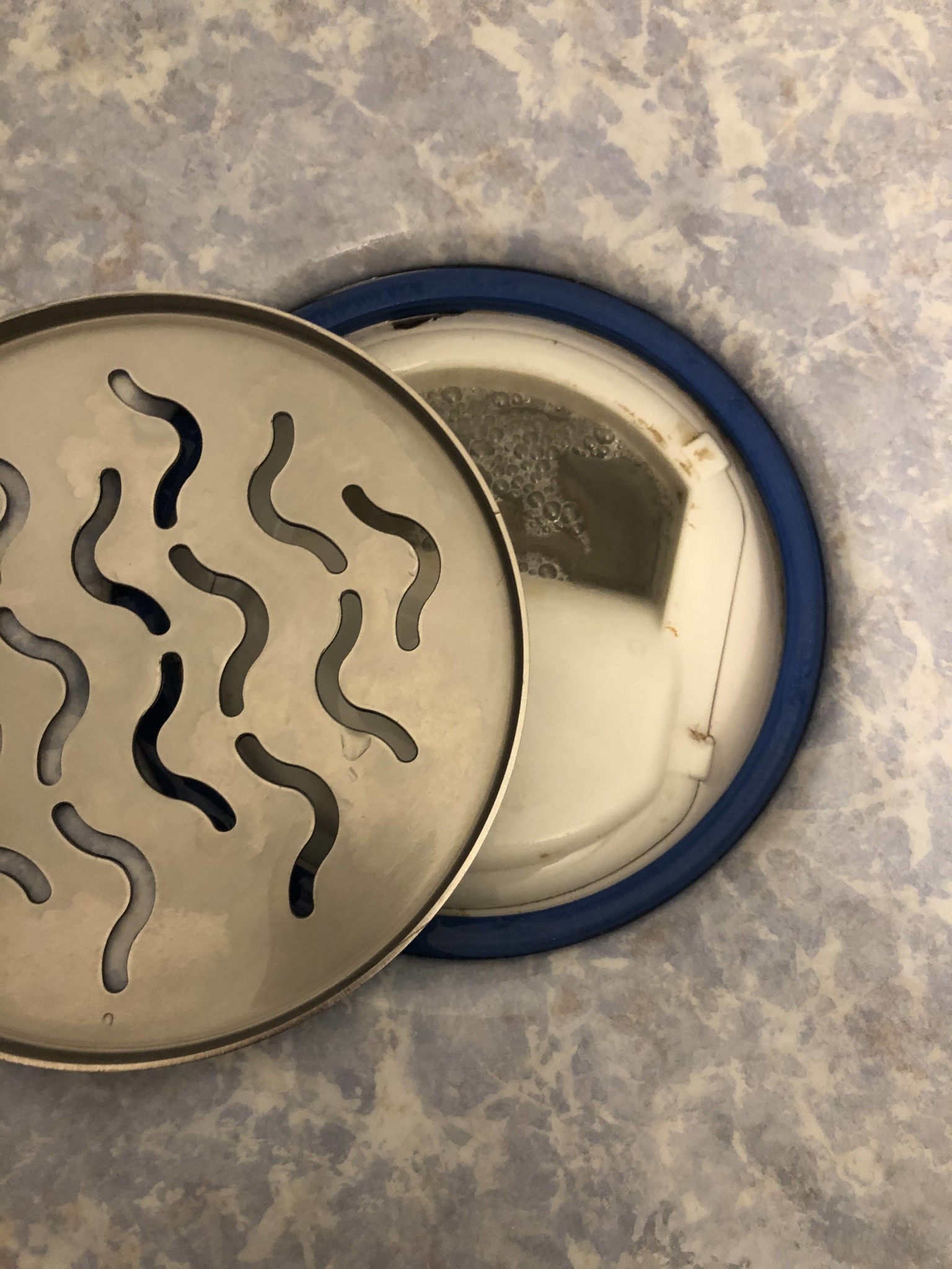

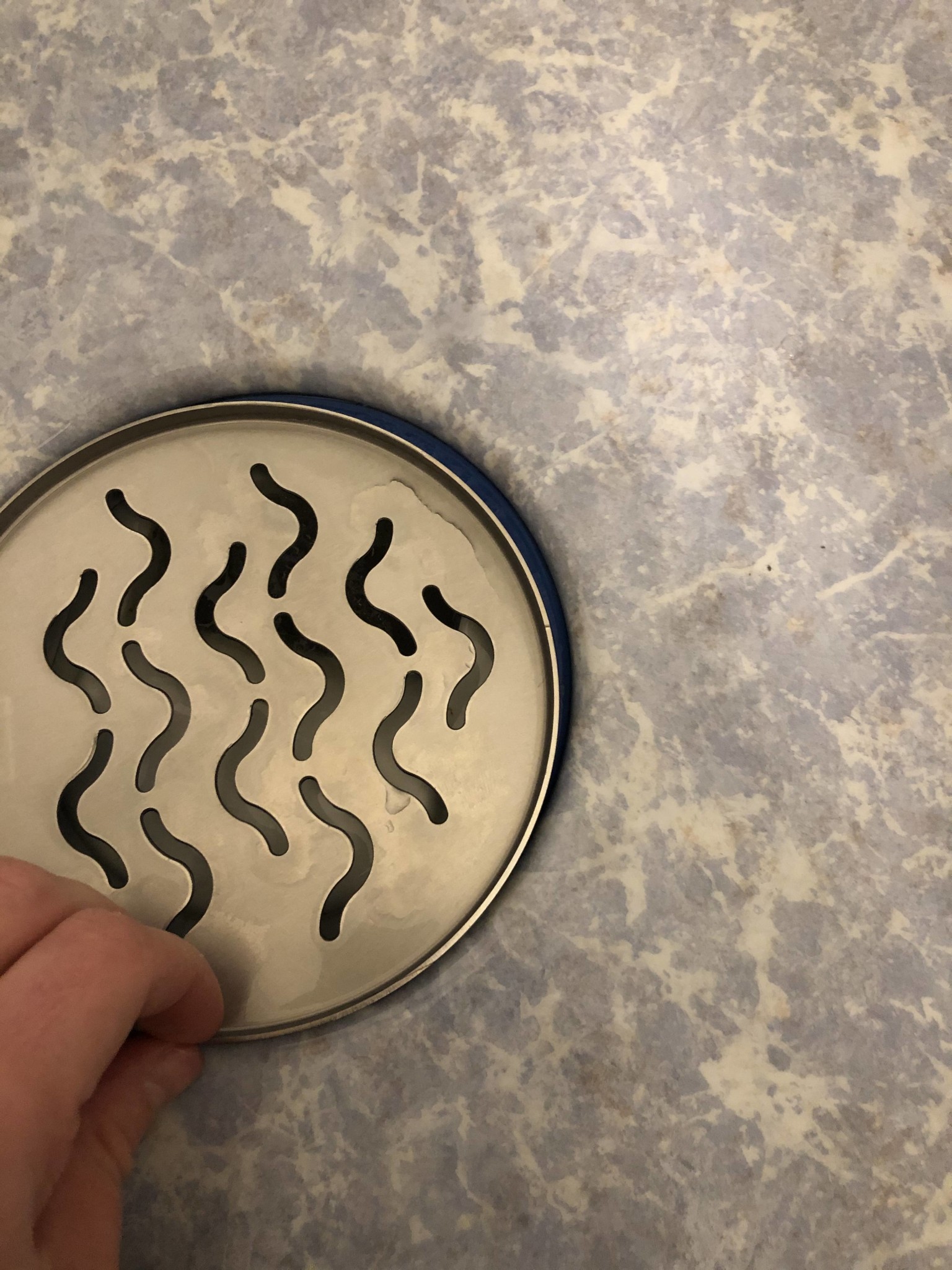

hur ska man tänka här. Beror ju på hur tjockt lagret blir men känns som de kommer bli tight i brunnen här med att lägga tillbaka locket.Peter2400 skrev:
petter87 skrev:
hur ska man tänka här. Beror ju på hur tjockt lagret blir men känns som de kommer bli tight i brunnen här med att lägga tillbaka locket.[/QUOTE
Man brukar läga ett ny sill
petter87 skrev:
Man lägeren ny sill
