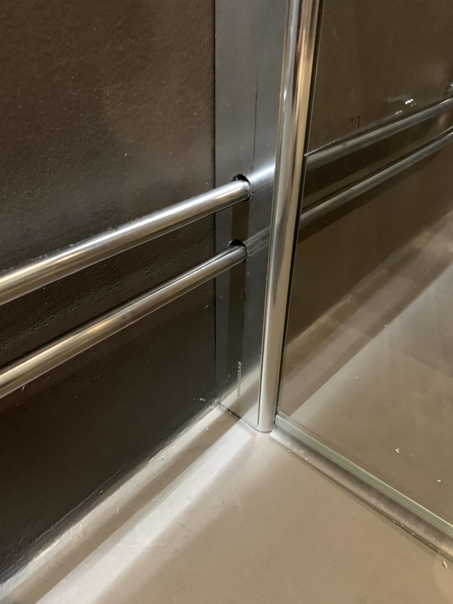

Tack för tips! Blev såhär med Stegborr. Rätt ok!
  • Färdigt resultat av hål borrat med stegborr där en rörmontering är installerad vid en vägg.

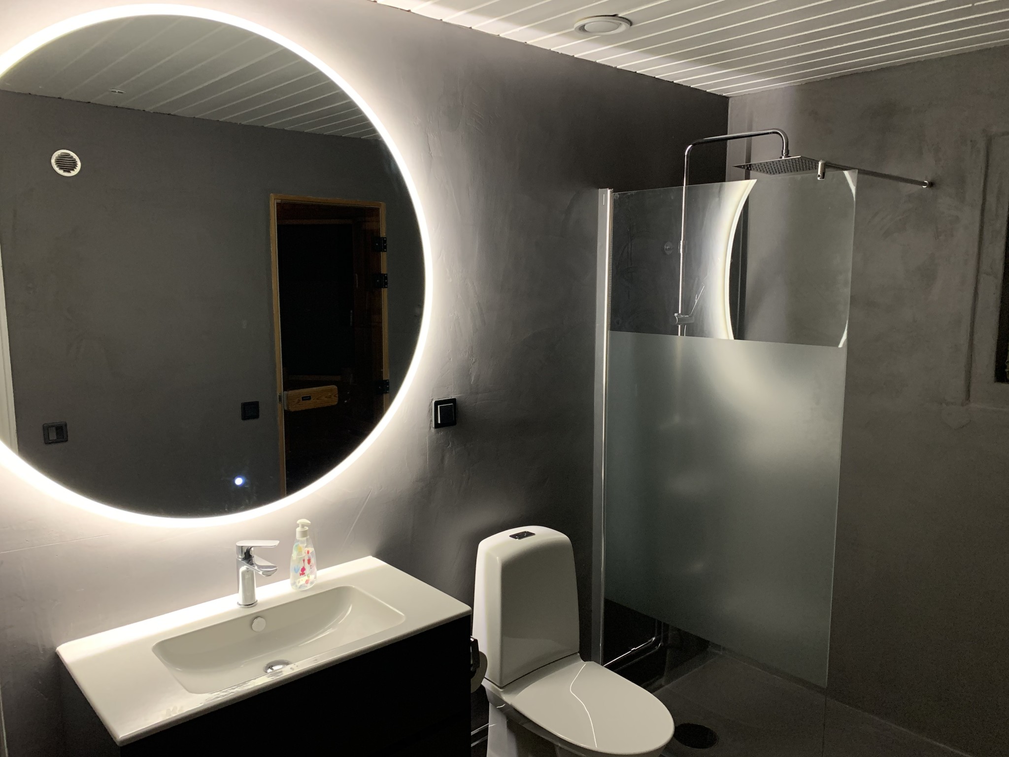

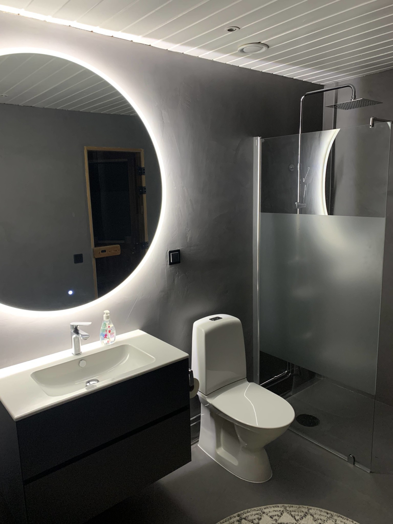

Nu är hela badrummet klart och första duschen avklarad
  • Nyrenoverat badrum med upplyst rund spegel, handfat, toalett och duschvägg.
  • Älska
filippac och 20 till
Wow! Bra jobbat! (y)
Lägg gärna in före/efter bild!

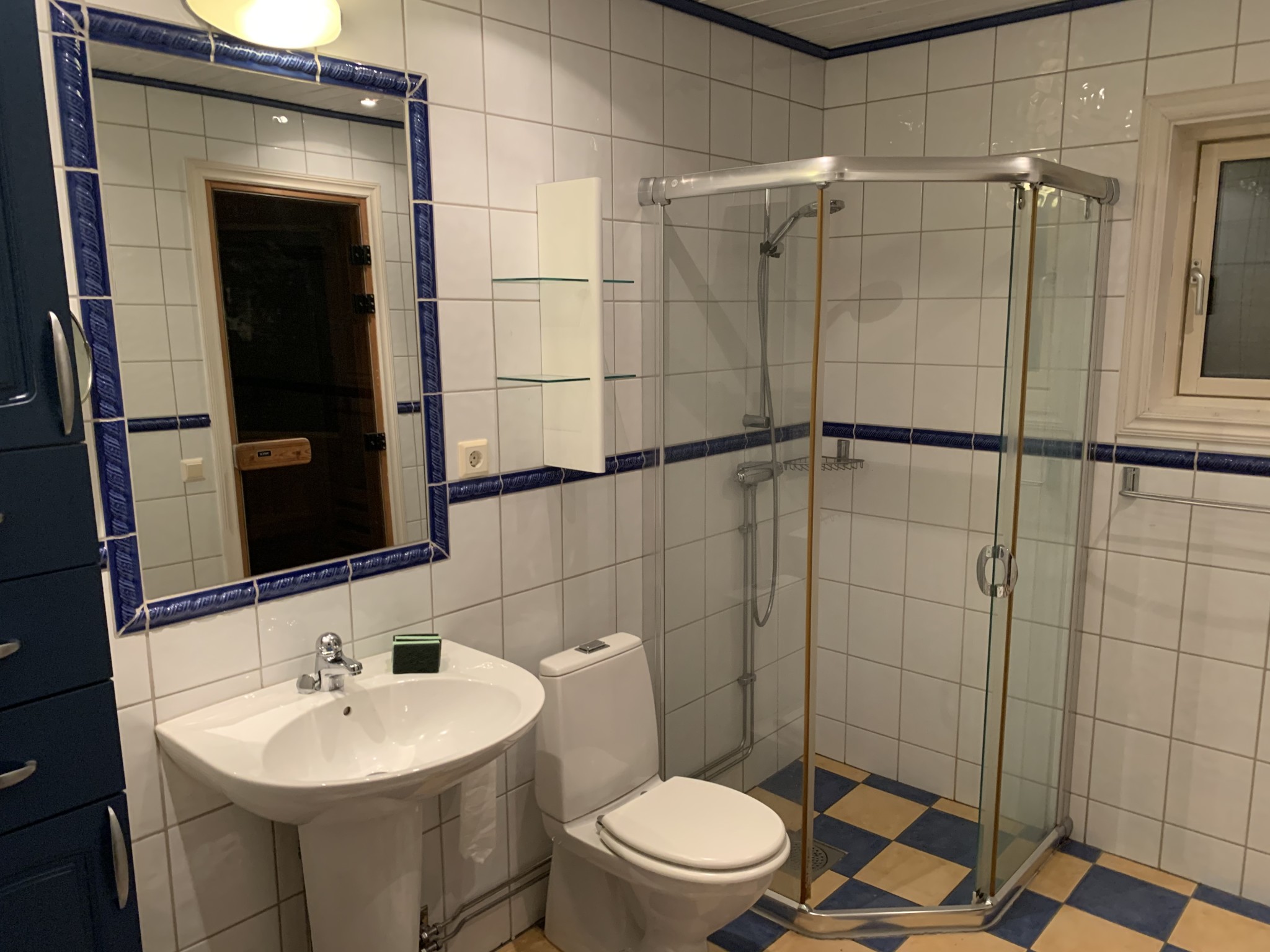

Här har du
  • Renoverat badrum med vita kakelväggar, blå dekorremsor, duschhörna, handfat och toalett.
  • Modärnt badrum med stort rund spegel, vägghängt handfat och toalett, och en glasavdelad dusch.

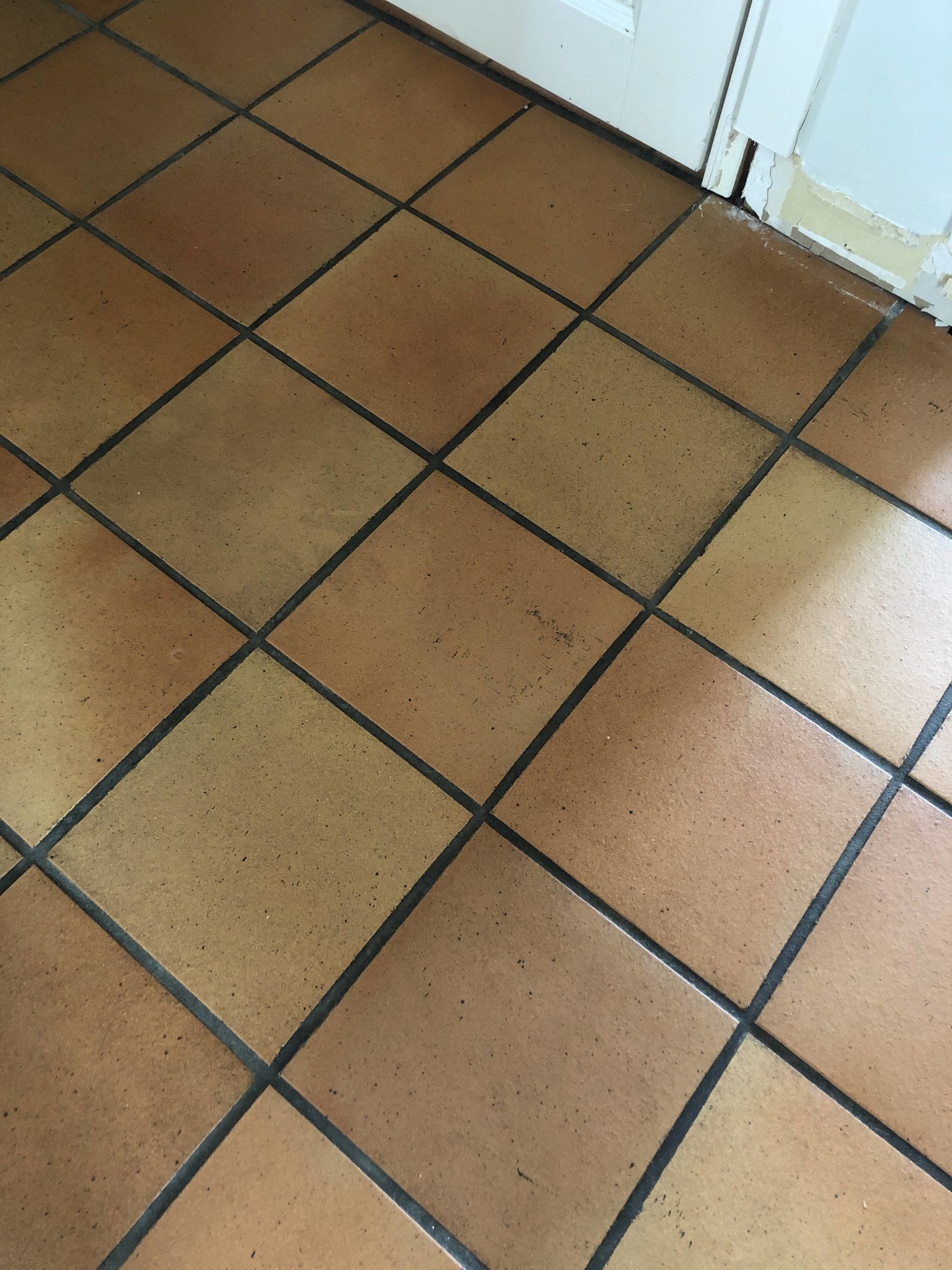

Detta du vill bli av med?
  • Keramikplattor i brunt och terrakotta på ett köksgolv.
