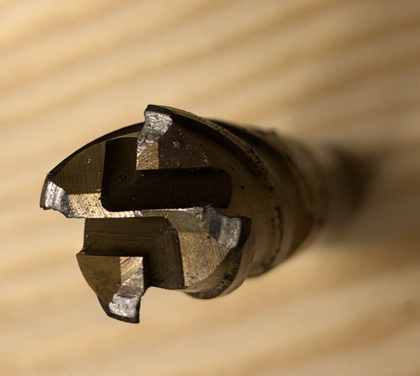

Är det alls en borrande geometri på den där pinnfräsen? I så tunt gods som 3mm så kan du nog pressa igenom även en icke borrande med lite våld och värmeutveckling. Matningen vid borrning med pinnfräs bör vara i storleksordningen en tredjedel av matningen vid fräsning. Men helst av allt undviker man helt att borra om det går. Förborra med en borr eller rampa istället.
Bild framifrån så kan vi svara på om den är borrande.
Jag har faktiskt ingen aning om det går att borra med den. Jag trodde det gick med alla pinnfräsar :rolleyes:
  • Närbild på spetsen av en pinnfräs mot en träbakgrund.
Det ser ut som att det har varit en borrande fräs, iom ett skär går över centrum! Jag har dock inte sett den modellen förut. Om du kör med för hög skärhastighet, då kan stålet gå åt skogen inom en sekund, så det blir snabbt dyrt att chansa.
Det ser ut som borrande, men spetsarna är knäckta p.g.a.för hög perferifart.
Borra hål och använd fräsen en bit upp där skäret är oskadat.
Enklast är att såga upp med en sticksåg och sedan fräsa till färdigt mått.
kan du få tag på Rocol i kombination med en vass 3 skärig fräs där ett skär går till centrum
så funkar det.Fräsen som finns på bilden är slut

Detta är en snabbstål pinnfreas,mest användbara för fin fräsning, inte att borra med köp en HM med nus radie 0,5 min de kommer inte hända igen
