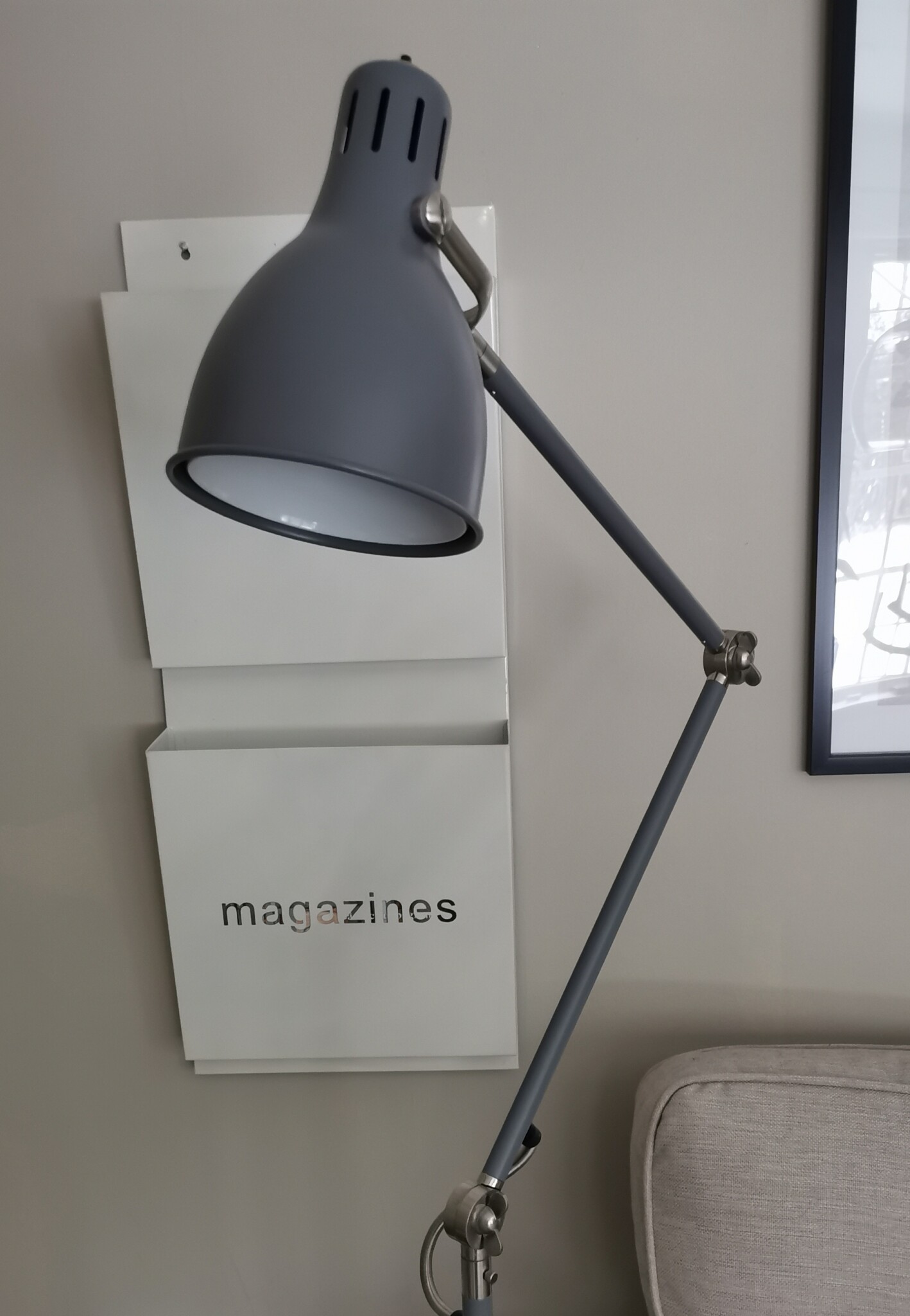

Denna golvlampa av metall köpte vi för några år sedan och är ojordad. Man vrider och vänder på den ofta vilket inte är bra för kablar.
Nu har vi jordfelsbrytare i huset men om inte så vore det obehagligt att handskas med den.
Frågan är hur kan den blivit godkänd?

De flesta lampor är byggda på detta sätt. En dubbelisolerad kabel inuti metallkonstruktionen.
Företaget som har byggt den garanterar funktionen genom CE-märkning.
Kabeln ska vara dragen på så vis att skador undviks när armen vrids och justeras.

Den är utförd på ett av dessa sätt: https://www.elsakerhetsverket.se/yr...ktkraven/ovriga-markningar/isolationsklasser/

Då bör man inte köpa lampan alls. En lampa "ska" inte gå sönder vid normal användning, dvs en JFB ska inte användas för att skydda sig mot förutsebara fel, utan istället ska dessa fel lagas.
Om denna lampa är gammal så kan det vara värt att skruva isär den och kolla alla leder, och ev byta sladd.
Dvs i första hand ska man se till att fel inte uppstår som gör något strömförande.
JFBn träder in för att milda effekten av att ett fel uppstår, men man vill inte utsätta sig för den elchock man får av att lösa ut en JFB med kroppen.
JFBn träder också in vid oförutsebara olyckor och felaktig användning.
Att det idag finns många bristfälliga produkter är en gråzon.
