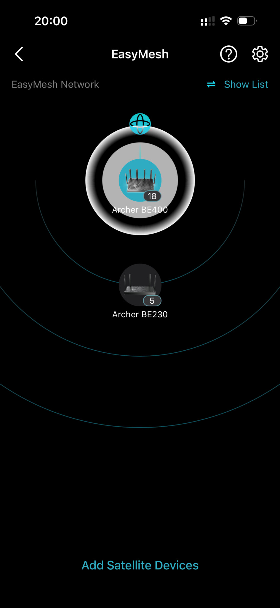

Slutrapport:
Köpte:
BE230
BE400
BE400 ersatte min gamla Archer73 router.
BE230 sitter på nedervåniningen och är sammankopplad med BE400 router via nätverkskabel på en LAN-port (inte WAN port). BE230 är inte inställd som accesspunkt som jag trodde den skulle vara, istället ska den ställas in som ”satellit”.
Nu jobbar båda routrar i ett meshnätverk och jag har ett enda wifi i huset!
Uppmätte 312mbit på övervåningen, gick sen ner på nedervåning och fick samma hastighet.
Är himla glad för att ha fått igång detta Mesh en gång för alla!
Tack all

Om någon är sugen på att göra liknande så skriver jag nedan ned hur man går tillväga för att få igång detta system:
TP Link BE400: Huvudrouter som körs som körs just som router (för denna görs inga justeringar i inställningarna).
TP Link BE230: Denna router agerar ”sattelit”. Denna ska alltså inte vara inställd som accesspunkt utan ska vara inställd som ”satelit”. Denna inställning kan enbart göras via dator genom att göra detta i följande ordning, viktigt att följa ordningen:
I Tether appen kan man då se under ”Easymesh” att routern och sateliten jobbar ihop och hur många klienter som kopplar upp sig mot vilken router.
- Installera BE230 som om den ska bli en vanlig router. Detta kan göras via Tether appen i telefonen.
- När routerns wifi är igång måste du gå till din dator och göra resten av inställningarna. Du måste då också vara uppkopplad wifit som BE230 ger ifrån sig.
- Därefter loggar man in på tplinkwifi.net
- Gå in på advanced och sen ”Easymesh”.
- Där klickar man in att routern ska fungera som satelit.
- Därefter kommer routrar starta om sig direkt och det tar ett par minuter att starta om.
- Byt nu plats på nätverkskabeln i BE230, dvs flytta nätverkskabeln från WAN port till LAN1 istället - Viktigt.
