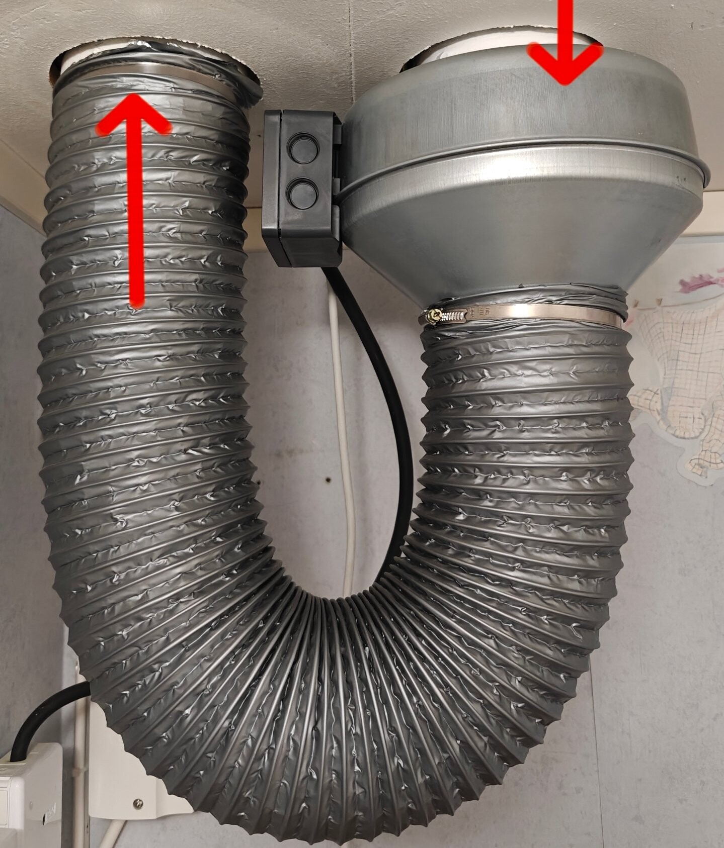

Mer ljud efter ventilationsrengöring?
Är såhär det ser ut idag.S Simon91 skrev:
Tänkte då flytta fläkten till utblås röret istället och sätta en ljuddämpad slang emellan. Har huva på "skorstenen" men inte omöjligt att det kan komma in vatten vid regn och blåst så jag vet inte om det är så smart. Och hur mycket skulle det påverka luftflödet? Tillräckligt för att beställa en mätning till?
Samlas det vatten i slangen när det är som det är nu så borde det åtgärdas annars ser jag inga problem.
Att byta plats på fläkten och sätta en ljuddämpande slang låter som en bra lösning och borde varit nån ljuddämpare från början om det inte sitter nån på vinden? Att du böjer den är bara bra för ljudet skull
Ok, nej jag har aldrig sett vatten där men jag plockar bara av den gång i halvåret och rengör. Jag har tidigare provat sätta fläkten på andra sidan fast med samma slang och märkte ingen större skillnad ljudmässigt. Men jag får skaffa en dämpare och prova iaf då tänker jag. Såg att ventilation.se hade några. https://ventilation.se/sv/categories/ljuddampare anti bakteriell, något man behöver? Kommer ju lite fuktig luft ibland när man duschat. Är ju inte så snygga. 😆 Längden som anges är i fullt utdragen?S Simon91 skrev:Samlas det vatten i slangen när det är som det är nu så borde det åtgärdas annars ser jag inga problem.
Nej där är inget på vinden, bara rör upp. Egentligen skulle man nog slängt upp fläkten där men det får vara ett framtida projekt.
B blork skrev:Ok, nej jag har aldrig sett vatten där men jag plockar bara av den gång i halvåret och rengör. Jag har tidigare provat sätta fläkten på andra sidan fast med samma slang och märkte ingen större skillnad ljudmässigt. Men jag får skaffa en dämpare och prova iaf då tänker jag. Såg att ventilation.se hade några. [länk] anti bakteriell, något man behöver? Kommer ju lite fuktig luft ibland när man duschat. Är ju inte så snygga. 😆 Längden som anges är i fullt utdragen?
Aldrig hört talas om anti bakteriell ljuddämpare med 12 år i branschen och aldrig känt behovet heller. Och ja måttet är när dom är utdragnaB blork skrev:Ok, nej jag har aldrig sett vatten där men jag plockar bara av den gång i halvåret och rengör. Jag har tidigare provat sätta fläkten på andra sidan fast med samma slang och märkte ingen större skillnad ljudmässigt. Men jag får skaffa en dämpare och prova iaf då tänker jag. Såg att ventilation.se hade några. [länk] anti bakteriell, något man behöver? Kommer ju lite fuktig luft ibland när man duschat. Är ju inte så snygga. 😆 Längden som anges är i fullt utdragen?
Alright, tack. Min ändring borde inte påverka luftflödet så mycket eller?.S Simon91 skrev:
Är lite kluven kring längden. Slangen jag har är ca 80cm. Den ena sidan har en "muff" men den på fläkten sitter bara med ett klammer. Ser ut som man skurit av slangen och fäst med klammer. Dom ljudämpare som säljs verkar finnas i 60cm och 120cm längder. Så får nog ta en 120cm och skära av muffen.
Ta en 120 och det är ju bra att dra ut den hela vägen för ljudet skulle men inget måste. Tror inte det påverkar flödet tillräckligt mycket för ny injustering.B blork skrev:Alright, tack. Min ändring borde inte påverka luftflödet så mycket eller?.
Dom muffarna är samma som slangen så ska nog gå om du flytta nipplen (skarven) till andra sidan. Plåtsax och silvertejp är bra nödlösning ibland.

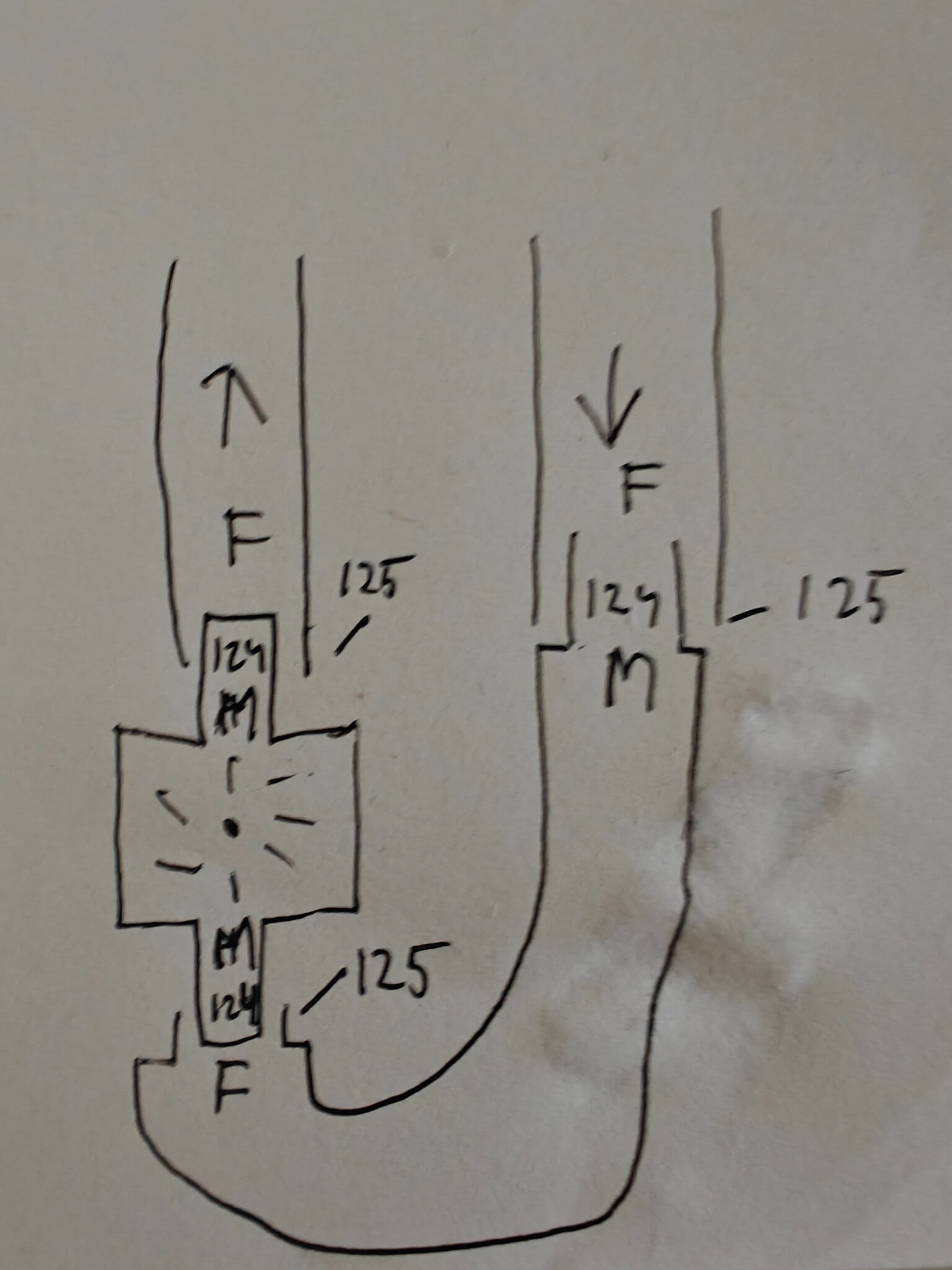

Tror lindabs är hyfsade? Denna har anslutning FF
https://norosteel.se/sv/ventilation...el-ljuddampare-125x1200mm-25mm-isolering.html
Men jag är osäker på hur jag får ihop det. Själva rörkanalerna är väl M (hane) och fläkten F (hona) ? Så slangen jag behöver ska väl ha en hona och hane eller hur funkar det egentligen? 🤔 Eller det går att lösa med en muff? https://norosteel.se/sv/ventilation/ventilationssystem/mf-muff-125mm.html
https://norosteel.se/sv/ventilation/ventilationssystem/npu-nippel-125mm.html
Tydligen kan dom beställa hem en F/M till mig!
Men behöver jag någon extra muff eller klammer för att fixera slangen? På Lindabs produktsida står det:
Ändarna är försedda med muffar för enkel montage
och tätare anslutning.
Så jag behöver kanske inget mer?
https://cdn.abicart.com/shop/ws19/54119/art91/217762091-b47e2b-Flexibel_ljuddampare_Flexicomp.pdf
Försökte skissa
Försökte skissa
Nu har jag satt upp. Hade inte så stora förväntningar. Blev ju gigantiskt skillnad, i princip ljudlöst i ventilerna! Fan jag ångrar att jag inte gjorde det för flera år sen. 😅S Simon91 skrev:
Hade bara lite problem med att fästa slangen på fläkten. Men slutade med att jag satte lite eltejp på fläkten där jag trädde över slangen så det blev tajt och så en slangklämma på det.
