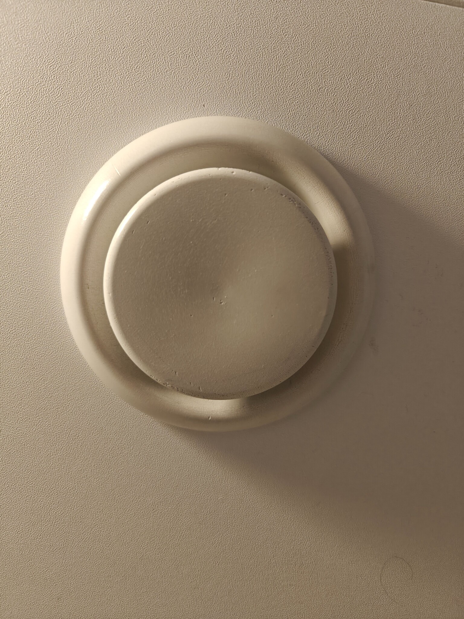

Vad är det för frånluftsdon? Bild?
I våra frånluftsdon sitter det en skumgummibit, troligen för att ta bort vissa ljud.
B
Vanliga. Denna är i badrummet och ganska så öppen.

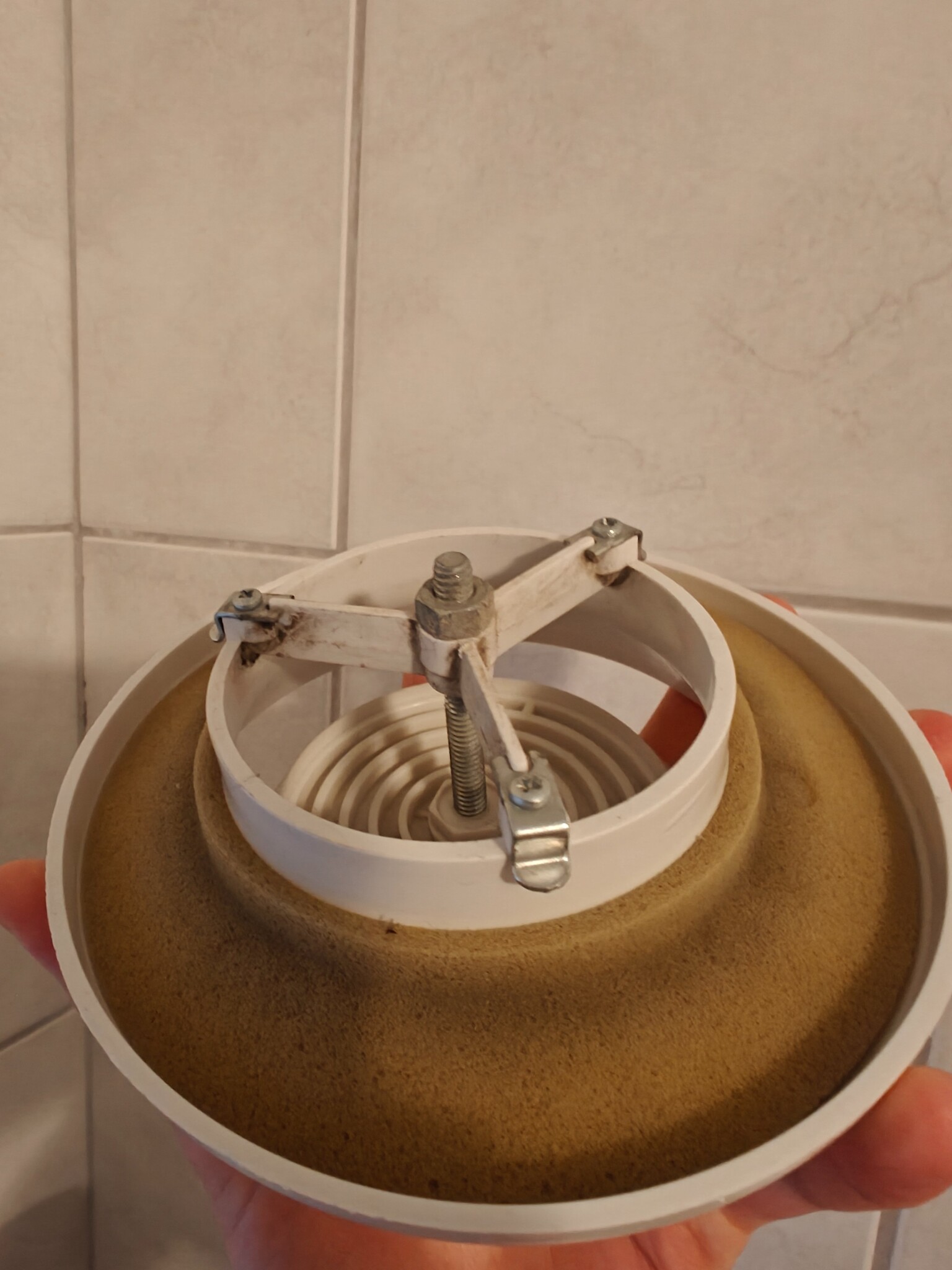

Vill du få bort ljudet så är det svårt, men en annan ventil kan hjälpa. Att böja plåtbleck som ligger i flödet en aning hjälper också. Vad är det för plåt jag ser i din ventil på bilden?
Aha. Ja, jag vet ju inte vad dom var på innan justeringen. Men i badrum och klädkammare har dom skruvats ut rejält så borde vara mindre flöde i köket (som jag stör mig på)?
Jag vet inte riktigt vilket bleck du menar? Blecken i donet är ju bara hållare. Dels kan man låsa injusteringen med muttern och sen tror jag blecken är det som "skruvar" fast donet i röret.

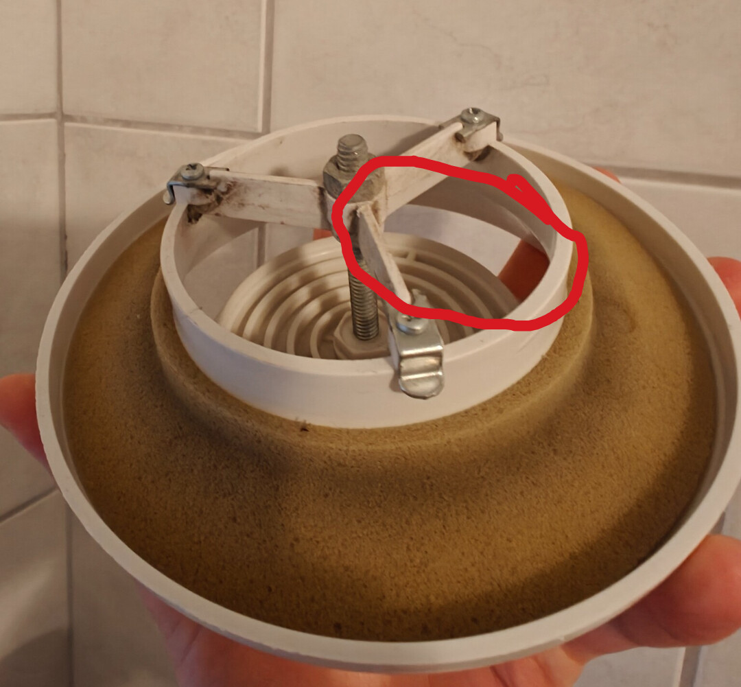

Detta ser ut att kunna skjuta luften så att ljud uppstår. Vad är det?
B
Ja det är väl clipsen som skruvar fast donet?

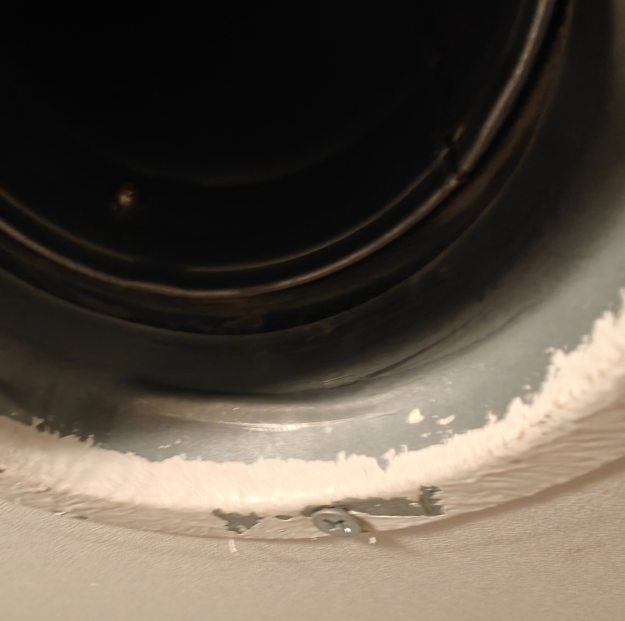

Närbild av en ventilationsöppning med clips, där donet har tagits bort. Målningen runt öppningen är ojämn.
Men ljudet är kvar även om jag tar bort hela donet.
Då är det nog att flödet ökar i röret pga att det rensats.
Inom det röda ringen så ser man dels kaklet å dels TS finger. Det är alltså öppningen i ventilen.
