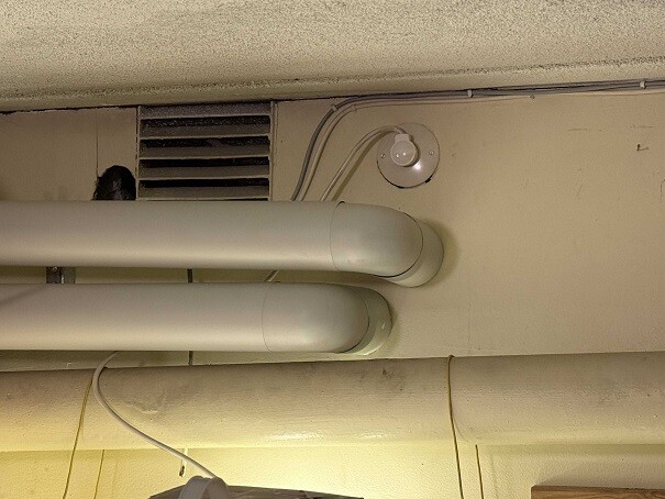

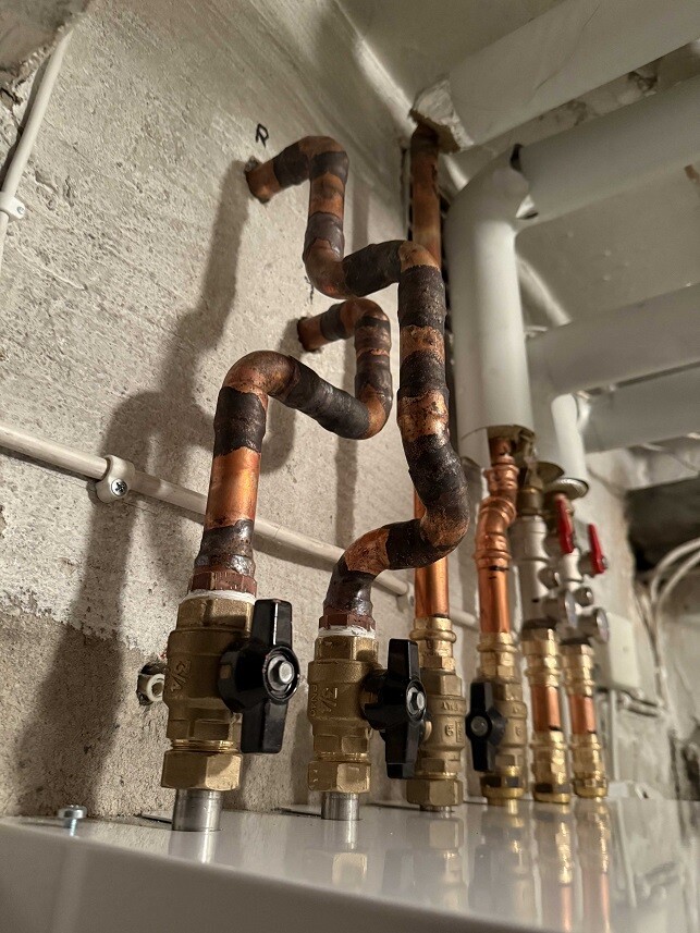

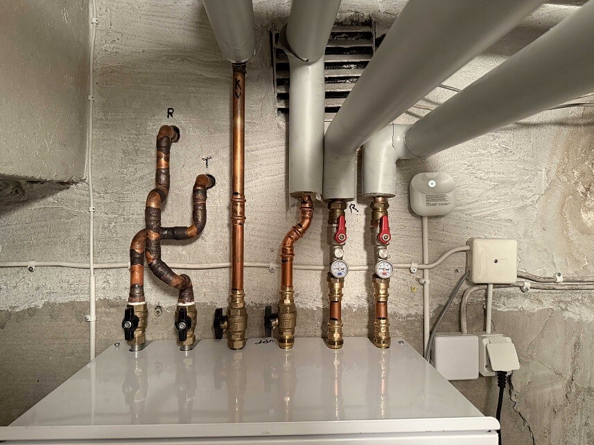

På den tidigare fjärrvärmecentralen satt returledningen för fjärrvärmevattnet längst till vänster med tilloppsledningen direkt till höger om denna (se bild 1). På den nya fjärrvärmecentralen har dessa "bytt plats" med varandra. Istället för att förlänga tilloppsröret i det angränsande rummet (det nedre röret på bild 2) och göra ett nytt borrhål, vilket hade möjliggjort en rak rördragning även till den nya fjärrvärmeväxlaren, har installatören svetsat rören om lott om varandra i en "kringelikrok"-lösning (se bilderna 3 och 4). Min misstanke är att det är denna "kringelikrok"-lösning som orsakar det ökade susljudet eftersom det framforsande fjärrvärmevattnet pressas igenom ett flertal böjar som inte fanns där tidigare. Min misstanke förstärks av att susljudet på returledningen, som har flest och snävast böjar, är tydligt högre än motsvarande susljud från tilloppsledningen. I det angränsande rummet, där fjärrvärmerören är dragna och slutligen går ut genom väggen, har det också uppstått en mindre vibration i rören vid högt fjärrvärmeflöde som inte fanns där tidigare.

2. Är det mer troligt att det är den "kringelikrogiga" rördragningen som är förklaringen till det ökade susljudet?
3. Kan den "kringelikrogiga" rördragningen även vara förklaringen till den vibration som uppstått i fjärrvärmerören i det angränsande rummet?
4. Är det normalt att susljudet från returledningen för fjärrvärmevattnet kan vara högre än susljudet från tilloppsledningen oavsett antalet böjar på de olika ledningarna?
5. Är den "kringelikrogiga" rördragningen (bilderna 3 och 4) ett fackmässigt utförande eller borde rätteligen tilloppsröret i det angränsande rummet (bild 2) ha förlängts för att möjliggöra en rak rördragning?

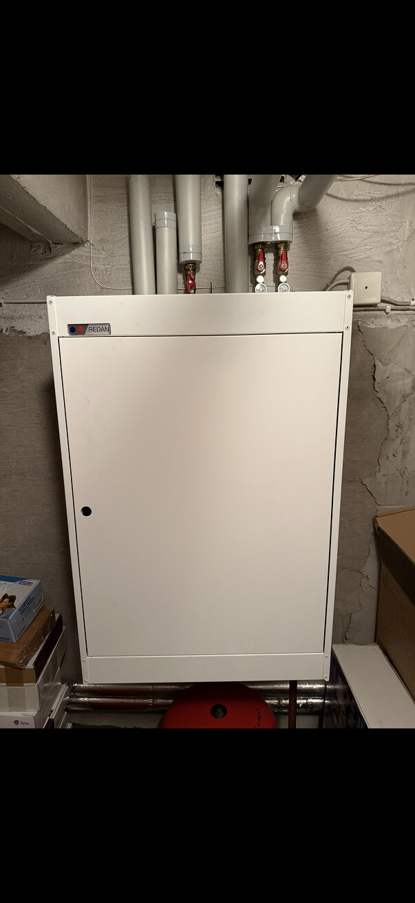

Bild på insidan av fjv-centralen vore lämpligt.

Bild på insidan av fjv-centralen:

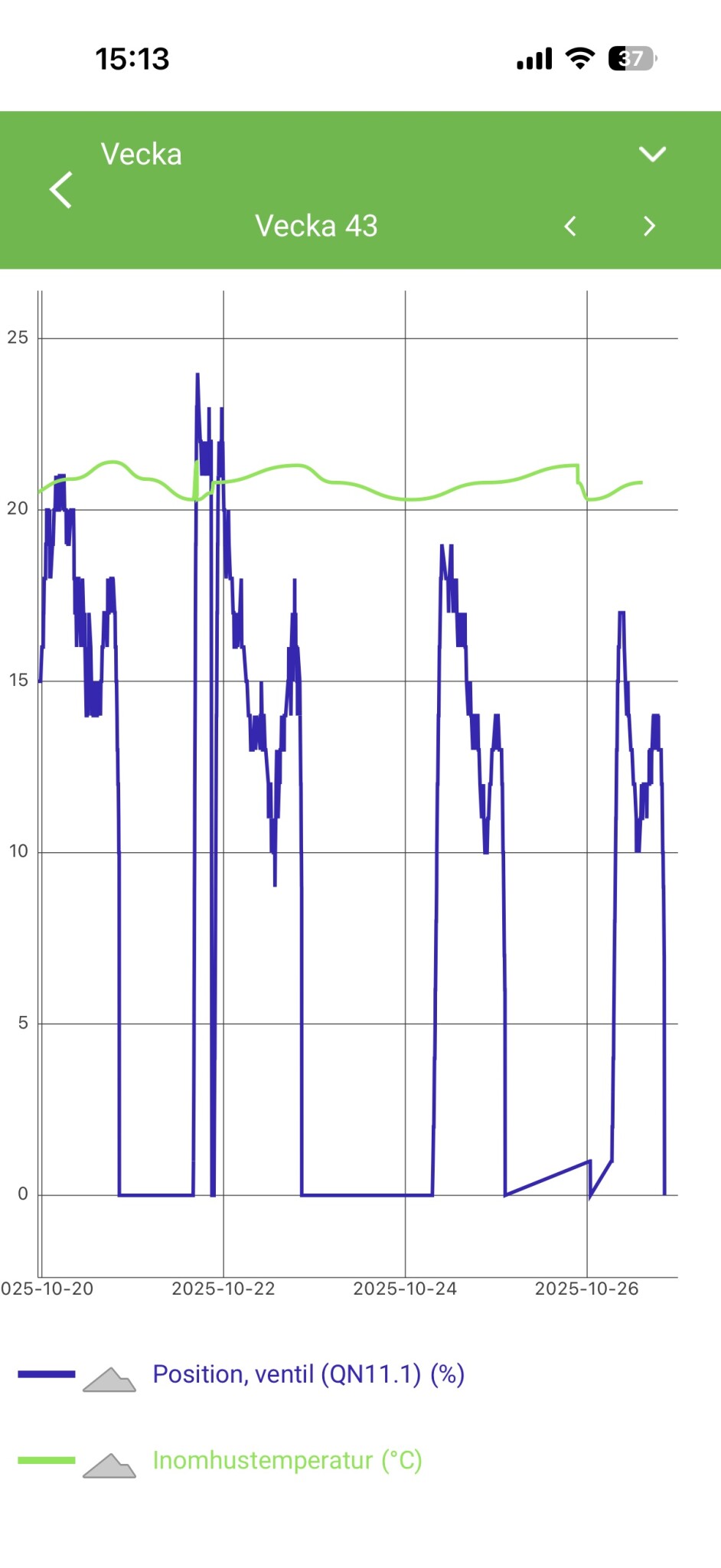

Chart över fluktuationerna:
Temperaturen ser inte ut att pendla så mycket, kanske 1-1,5 grader mellan natt och dag. Det är inte så att du har aktiverat sänkning av temperaturen på natten? Brukar finnas en sådan funktion.P pallepaf skrev:
Temperaturen svajar fram och tillbaka mer än med min gamla anläggning i alla fall men det mest irriterande är de kraftiga hoppen mellan 0% och 20 % öppningsgrad och sedan tvärt tillbaka till 0 % igen. Rimligen är väl en jämnare kurva att föredra där kasten mellan varma och iskalla element inte blir så stora? Det måste väl på sikt riskera att orsaka läckage med sådan variation fram och tillbaka (expansion/krympning -> materialutmattning). TILLÄGG: Nattsänkning är inte aktiverat.DE73 skrev:
