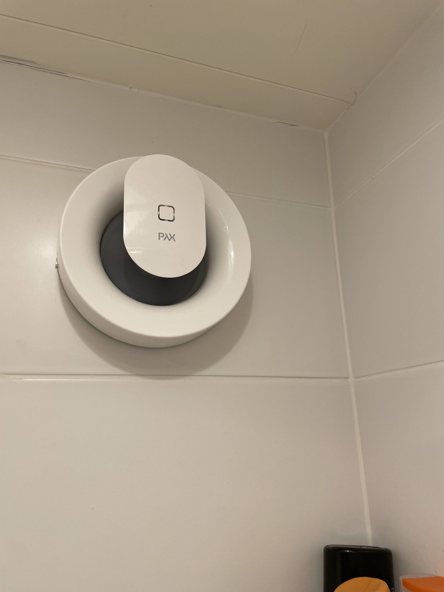

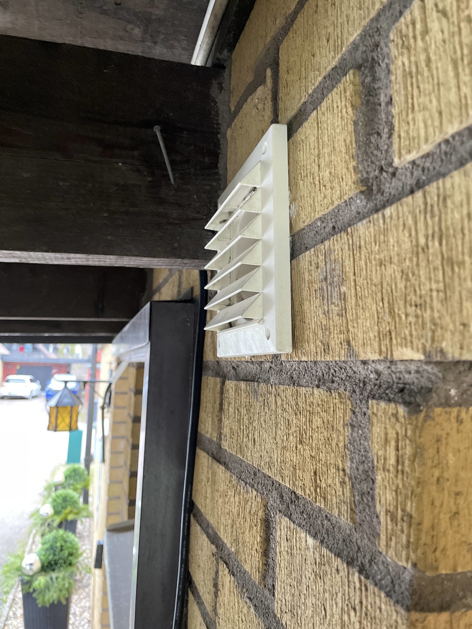

Efter bilden ser man ju klockrent att du har nått slags riktigt frånluftssystem men vilka rum går det till? Har du paxfläkt och frånluftsdon i badrummet?
Ja paxfläktar i båda badrummen som suger ut till en luftventil på sidan av huset, galleraktigt.

Då går ju dom inte på samma rör som köket iaf. Det är ju bra i detta fall. Går dom konstant och sedan på fuktläge?
Inte riktigt konstant, eller de går att ställa in. Men de går så fort man spolar i kranen eller typ spolar toaletten. Så nästan hela tiden känns det som.

Så länge luften känns ok och ingen imma på insida eller mellan glaskasetter så kör på det du har.
