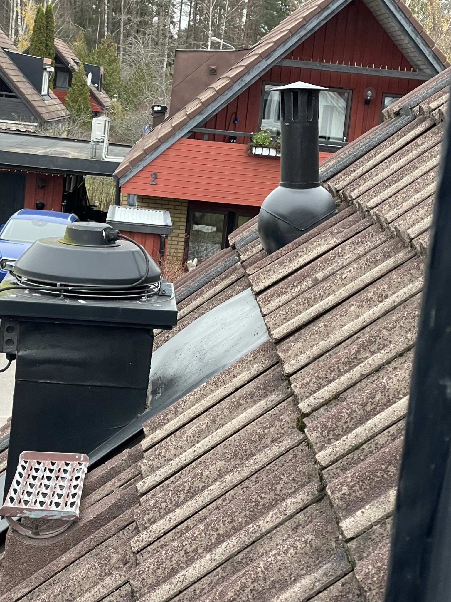

Nu lyssnade jag med stora öron, när jag trycker på knappen så hörs ett väldigt svagt blås/sug ljud i fläkten. Stänger jag av blir det helt tyst. På taket ser det ut såhär:

Efter bilden ser man ju klockrent att du har nått slags riktigt frånluftssystem men vilka rum går det till? Har du paxfläkt och frånluftsdon i badrummet?S Solimelo skrev:
Det där ser ut som en fläkt som är nyare än huset (ser att grannen har samma system).
Troligtvis har någon renoverat köket och inte förstått att fläktsystemet har varit ett alliance system där köksfläkten styrt även ventilationen i huset (inte allt för ovanligt du kan hitta flera trådar om detta i forumet)
Att inte fläkten varvar upp till max kan bero på att den är sönder (och då kommer lådan/skyddet att lösa ut efter en stund)
Kan även sitta en hastighetsreglering någon stans (dimmer eller transformator).
Problemet är att både den köksfläkt och dina pax-fläktar mynnar i samma huv/fläkt, detta kan göra att om du kör köksfläkten på max kan det blåsa baklänges i pax-fläktarna.
Fungerar det och du inte har problem med fukt i huset hade jag inte rört det just nu.
Skall man en gång göra om taket hade jag satt en ny huv till köksfläkten och fixat så att frånluftsfläkten ventilerat badrum mm (plockat bort pax-fläktarna).

Jädrans massa killgissningar här. Går ju inte veta utan mer info.
Det är ju även rätt vanligt att man har en spiskåpa i köket och en takmonterad fläkt. Detta för att slippa oljud mm. Inte ihopkopplat på något sätt med badrum eller övriga ventilationen.

Pax fläktarna är kopplade ut till luftventiler på sidan av huset, så de går inte i någon stor ventilationskanal vad jag ser.
Inte hittar någon dimmer eller likande någonstans som jag inte vet vad den gör. Endast den on/off knappen och då tycks jag höra ett litet sug i fläkten. Sen vet jag inte, kan man koppla sådant här system att den alltid går på typ grund? Sen vid matlagning och man ökar på hastighet 1/2/3 så varvar även den på taket upp?
