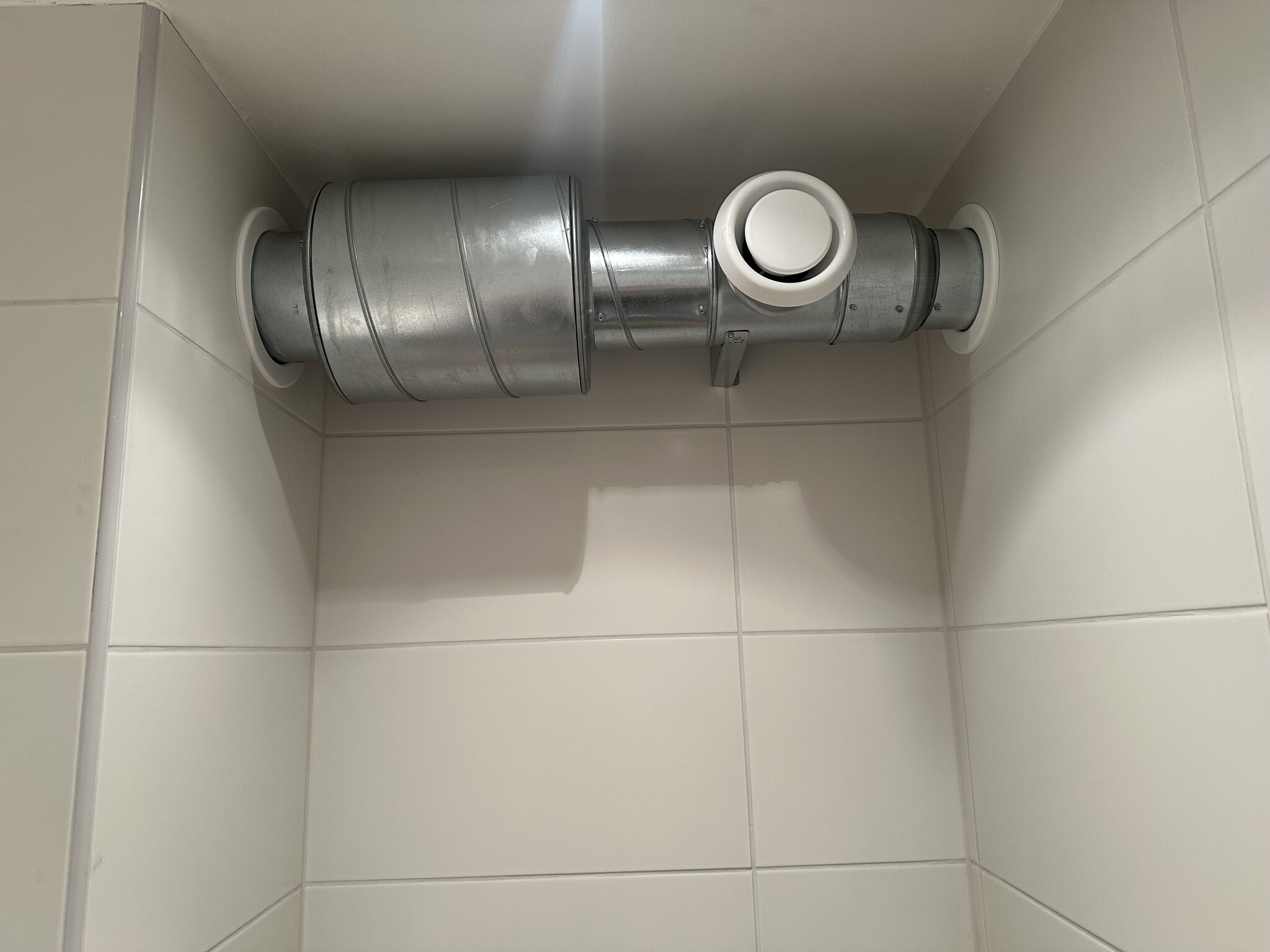

Vi installerade en fläkt på skorstenen, som är kopplad till en kanal som fått ett rör uppblåst i sig (150 skorsten kanal så lite mer än motsvarande 160 rör). Det är en 600 dämpare i skorstenen.
Det går ett stick ut på vinden med både flexrör och dämpare, och sen vidare till andra våningen. På andra våningen låter det ingenting i frånluftsdon (efter att vi bytt till flexrör). Det är rätt tydligt på vinden att flexrören läcker ljud, vilket inte är ett problem på vinden.
Badrummet första våningen är kopplad rakt på murstocken med en extra dämpare. Detta räcker inte riktigt visar det sig. Man hör ett brummande. Den går även vidare till en hall där man också hör brummande.
Alternativ 1: Gör ett extra stick på vinden och led stammen via flexröret där (och eventuellt mer dämpare) och sen tillbaka in i stammen. Blir dyrare och ett visst tryckfall (övergången stam till flexrör och tillbaka).
Alternativ 2: Byt ut dämparen på badrummet mot flexrör, sen bygg in allt (vilket vi tänkt göra ändå) och tryck in stenull runt för att försöka hindra ljudet från att läcka ut. Detta vore bekvämt men jag är osäker om det kommer fungera.
Är det ens lönt att försöka sig på det andra alternativet?
Se bild badrum nedan. Till vänster är murstocken.
  • Ventilationskanal i badrum med metallrör och dämpare installerad, fästad på kakelvägg.
