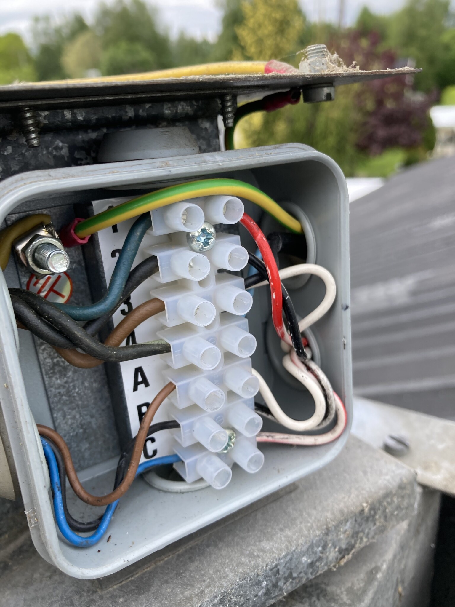

Hej! Min fläkt på taket låter och suger otroligt mycket mer än vad som känns nödvändigt, den är gammal. Kan någon snälla förklara med hjälp av bilden vilken hastighet den är kopplad på och vad jag ska göra för att sänka hastigheter?

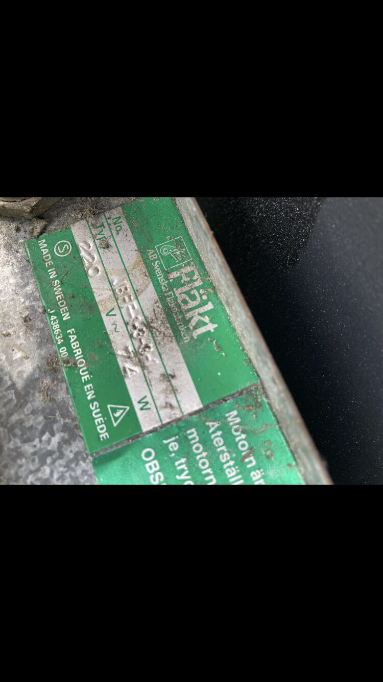

Bilden ger ej tillräcklig info. Kolla om nån typskylt finns

Jag löste det genom att koppla bort plint 2 och 3 som verkar vara mellanläget och högstaläget så nu går den på lägsta. Får testa och utvärdera om det är tillräckligt högt flöde.

Ne okej det fungerade inte verkar inte vara 1-4 som reglerar hastighet kanske A och B. Har en bild på skylten från i somras bifogar.
