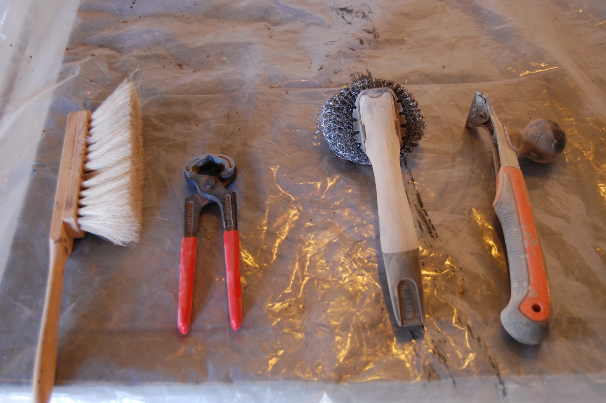

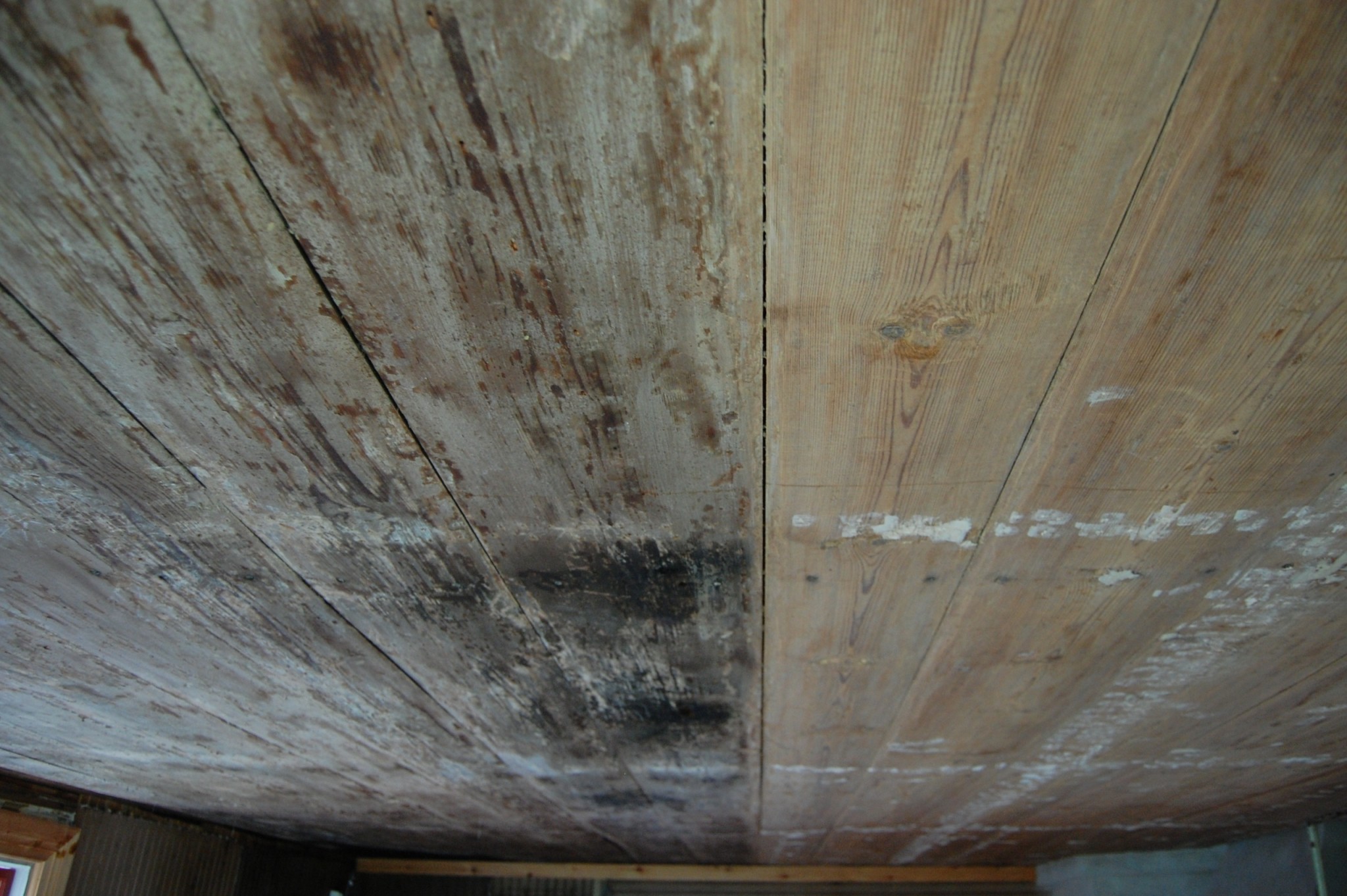

Jag har ju tidigare gnällt om kökstaket i stora huset och dess skick. Vi skulle bereda oss på rengöring med ammoniak enl. en konservator. Skam den som ger sig. Jag börjar med linoljesåpa och vatten, tänkte jag. Halva klart nu och spacklat. Det krävdes blötning med såpvatten - skrapning - slipning med stålullen - såpskurning - sköljning...... Vi har alltså tagit ned papper, pärlspånt och papprester igen, och sedär, ett handhyvlat tak á la 1700-tal. Det är bara 18 plankor i taket, på 35 kvm....+ 6kvm i anslutning till köket. Gissa om jag är liiite trött på taket nu :x
Vapenarsenalen...förutom skurhinkar

För mig låter detta som ryggont... Sån där stålullsborste har jag aldrig sett (den tredje på bilden), visa gärna andra sidan och berätta gärna om hur den varit att arbeta med, var du funnit den...
