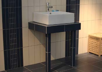

Om man vill bygga en hylla alt pelare typ som på bild (skall ej bygga liknande, bara ett ex) finns det nån enkel regel som man ska följa ang dim på virket för att slippa kapa tex 10cm kakelplattor?
Kan tänka mig attt dim 70mm är ok, blir sedan gips på båda sidor á 13mm summasummarum 70+26= 96mm.
Men hur tjockt brukar normalt kakelplattor & fix bygga?
Hoppas ni förstår och kan guida mig.
Kakel plus fix bygger normalt runt 8-10 mm.
