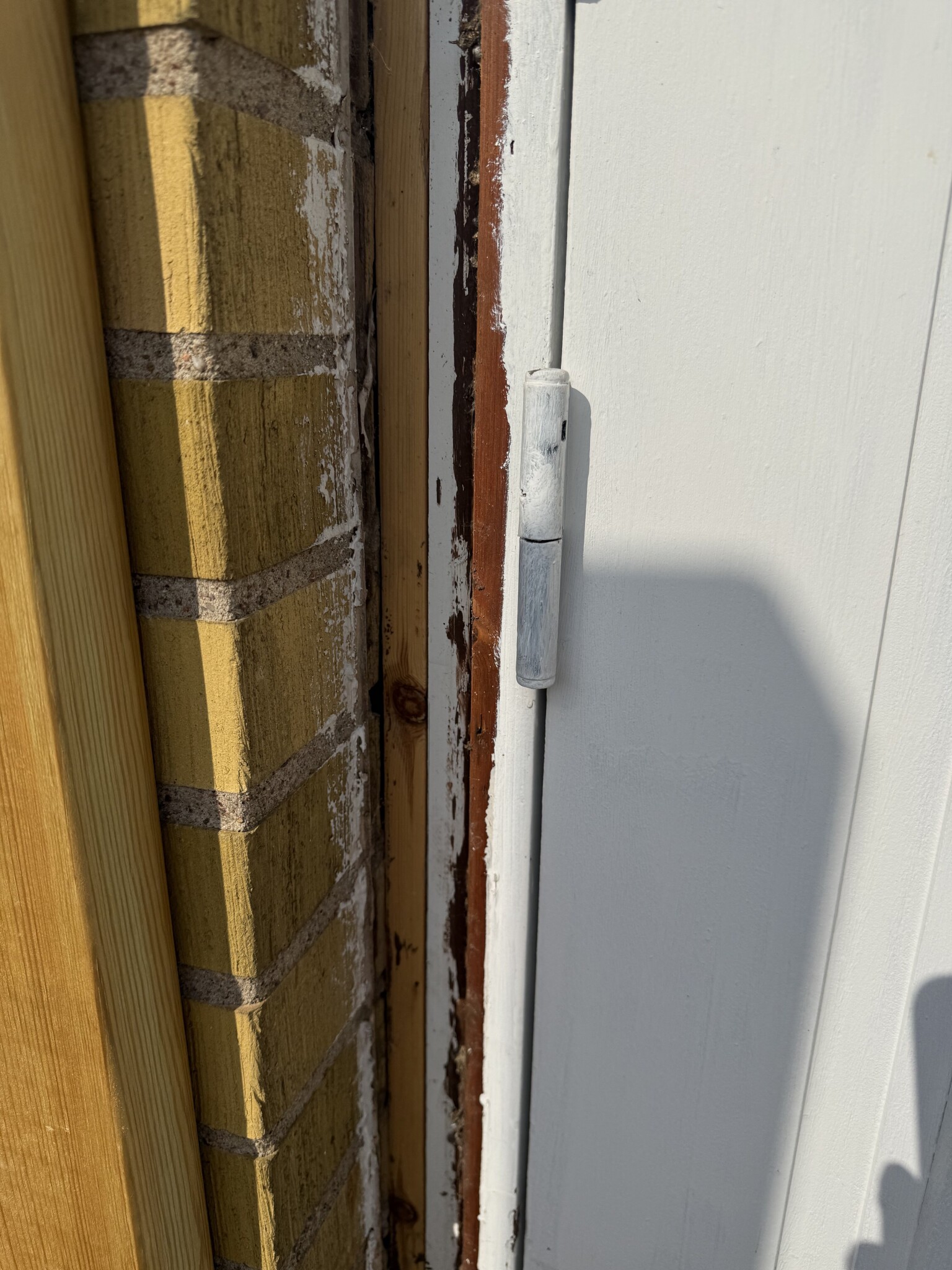

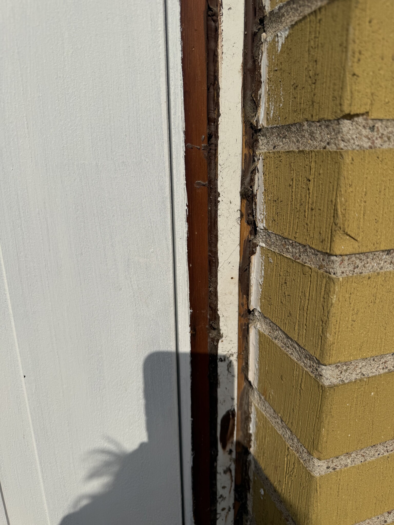

B Bengt65 #1 Medlem · 324 inlägg 20 jun 07:56 Bengt65 Medlem 324 inlägg 20 jun 07:56 #1 Bor i gammalt hus brädhus med tegelfasad. Vi vill byta ytterdörr, hålet i teglet är 97x213. får man in en 10x21 där? Kan man såga lite i karmen? Eller måste man kapa teglet? #byta #byte #mått #villa #ytterdörr
F fribygg #2 Medlem · Östergötland · 24 711 inlägg 20 jun 07:59 fribygg Medlem Östergötland 24 711 inlägg 20 jun 07:59 #2 B Bengt65 skrev: Vi vill byta ytterdörr, hålet i teglet är 97x213. får man in en 10x21 där? Nej. Sätt dörren i träväggen innanför fasadteglet, det blir varmare inne då än om dörren sitter i kalla delen av väggen.
B Bengt65 #3 Medlem · 324 inlägg 20 jun 09:38 Bengt65 Medlem 324 inlägg 20 jun 09:38 #3 Den som sitter idag är typ 90 cm bred
B Bengt65 #4 Medlem · 324 inlägg 20 jun 10:21 Bengt65 Medlem 324 inlägg 20 jun 10:21 #4 B Bengt65 skrev: Den som sitter idag är typ 90 cm bred Inloggade ser högupplösta bilder Logga in Skapa konto Gratis och tar endast 30 sekunder Inloggade ser högupplösta bilder Logga in Skapa konto Gratis och tar endast 30 sekunder
B Bengt65 #5 Medlem · 324 inlägg 20 jun 10:36 Bengt65 Medlem 324 inlägg 20 jun 10:36 #5 B Bengt65 skrev: Den som sitter idag är typ 90 cm bred F fribygg skrev: Nej. Sätt dörren i träväggen innanför fasadteglet, det blir varmare inne då än om dörren sitter i kalla delen av väggen. Nu fattar jag!! Karmen kan gå innanför teglet då passar ju en ny dörr perfekt !!
