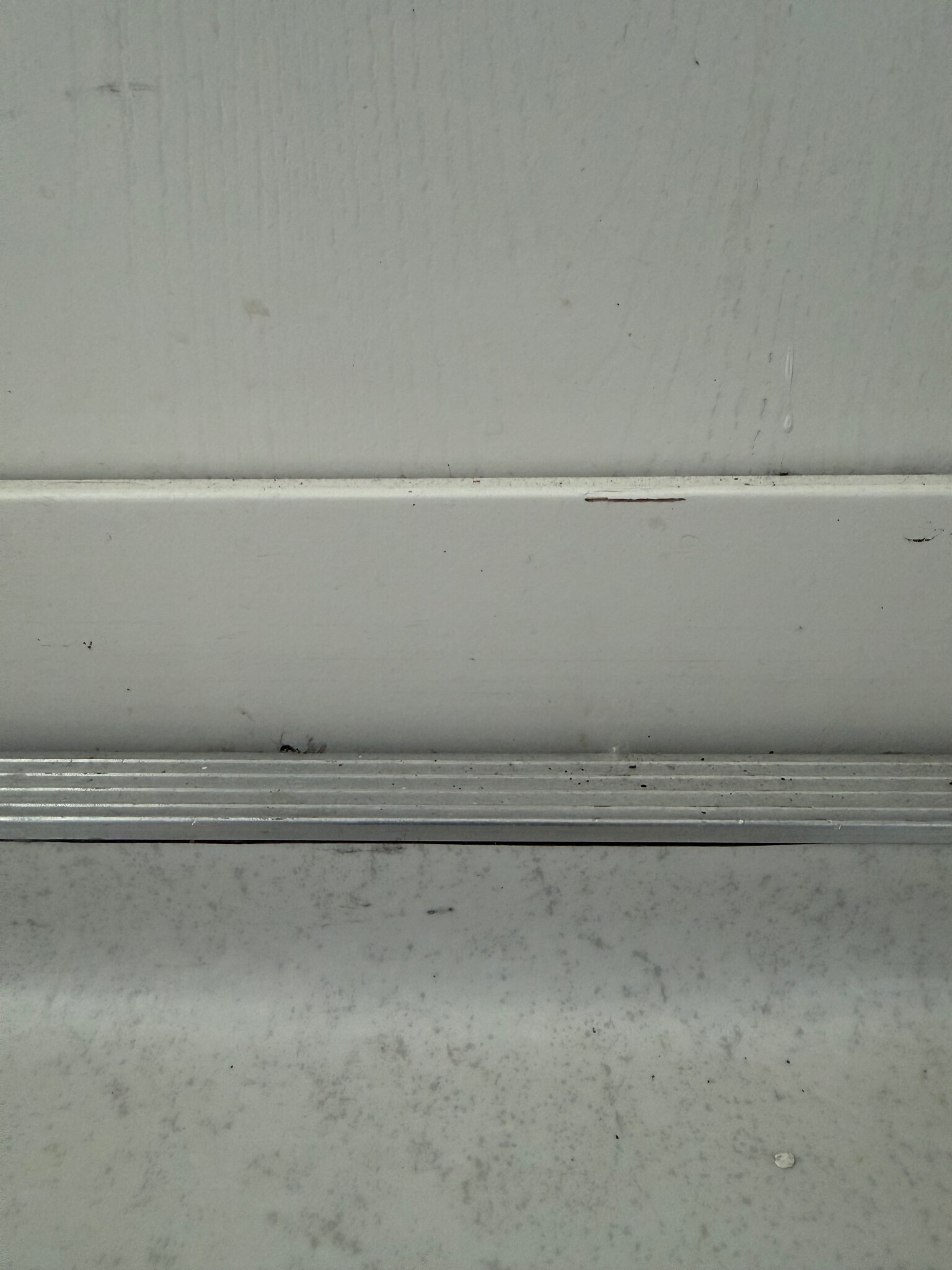

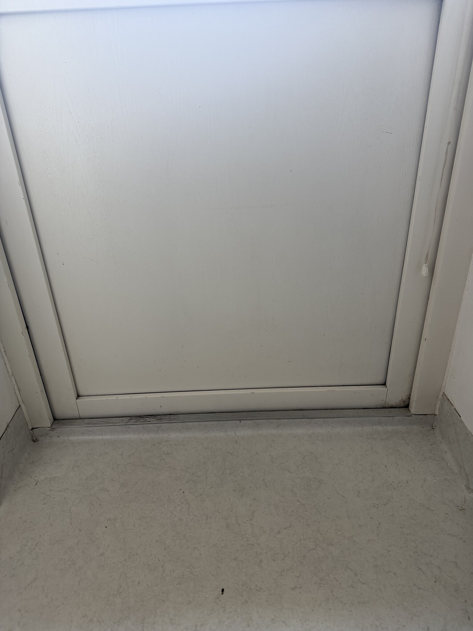

Hej. Jag ska byta ut den här dörren som sitter i fasad i tvättstugan.
Golvmattan (som ska behållas) är uppvik och limmad på befintlig tröskel. Är det någon som har ”det bäst tipset för hur jag ska lossa mattan från tröskeln?
Tack på förhand. /Johan.

Testa varmluftpistol först

Tack för svar. 😃 Tänker du att jag värmer mattan och sedan använder typ en spackelspade för att lossa den? Jag vill ju gärna försöka skada mattan så lite som möjligt.

Värm för att lossa limmet, sen stick in något mellan mattan och tröskeln.

Topp. Tack för tipset och trevlig midsommarhelg 👌
