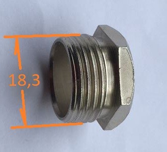

Jag har en kopplingsdosa i metall med in och utgång för förskruvningar. Jag försöker hitta en gängtabell med måtten som är på min kopplingsdosa men det stämmer inte på någon av dom tabeller jag hittar.
Innerdiameter om man tänker sig att borra ett hål och sedan göra gängor med en gängtapp, alltså det minsta måttet är: 17,5 mm diameter. Måttet på gängornas toppar är då: 18,3 mm diameter. Vilket tabellmått till förskruvningar är detta?
OBS!: Jag skall inte borra något hål för någon gängtapp. Jag bara beskriver i teorin hur det skulle vara om ett sådant behov uppstod.
Vanlig m20 brukar vara 17,5 mm borr, men jag vet inte om jag förstår dig rätt?
18,3 mm, var kommer det måttet ifrån??
Det är gamla sk. Pg-gängor, eller pansarrörgänga. Är mer sällsynt nu då vi mest använder metriska gängor. Men det tillverkas/säljs fortfarande materiel som har PG-gängan. Det finns förskruvningar med PG och även övergångar mellan PG och M
Sockerhög
Det beror också på stigningen på gängorna. Ju mindre stigning desto större hål för gängtappen. Undrar också vad 18.3 mm är för nåt. Bild/skiss?

Det handlar om denna kopplingsdosan: https://www.jula.se/catalog/el-och-...materiel/kopplingsdosor/kopplingsdosa-402210/
Köpt i år och inte någon okänd produkt från någon källarfirma.
Jag vill alltså sätta dit en annan typ av förskruvning som kan hålla fast flexislang. Men vad heter gängmåttet?
Dom tabeller som jag hittar har inget för 18,3 mm eller ens i närheten. Metallisk förskruvning med mätmarkeringar vid 18,3 mm.
Pg11 bör den heta då. Den ligger närmast till. Kanske lite ovanlig.
Ja nog ligger väl PG11 närmast till hands.
Verkar gängstigningen stämma?
Man ska komma ihåg att +- på flera tiondels millimeter är helt normalt i dessa sammanhang. Det är inget precisionsobjekt det där inte, det ska bara sitta på plats utan nån extrem belastning. Prova!
