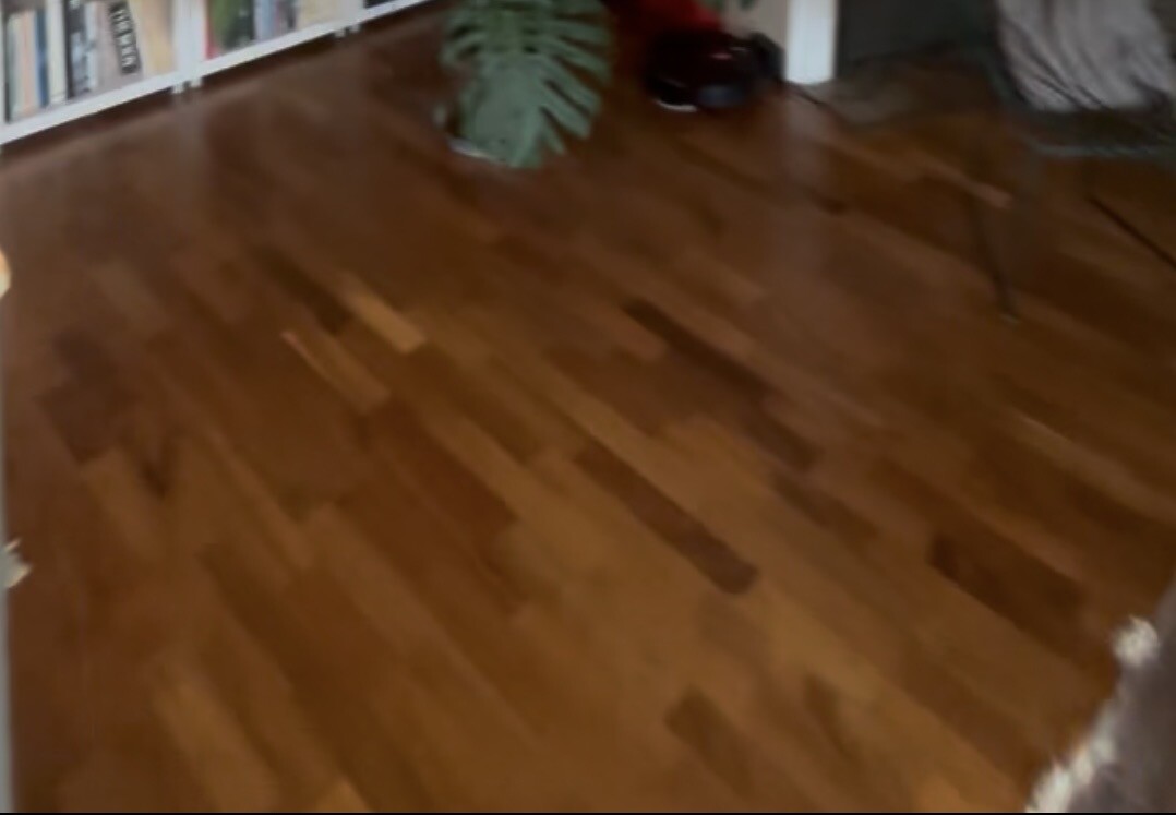

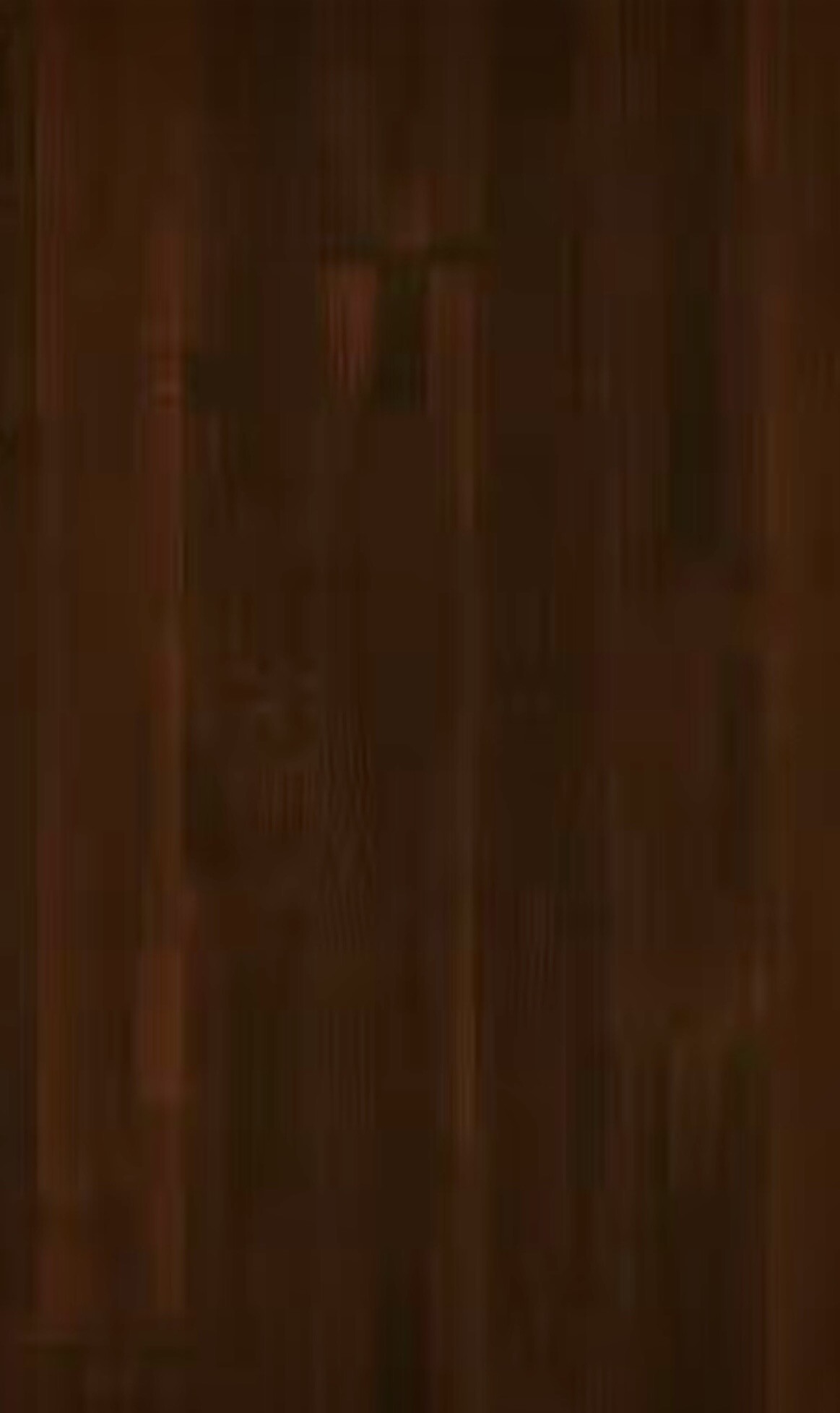

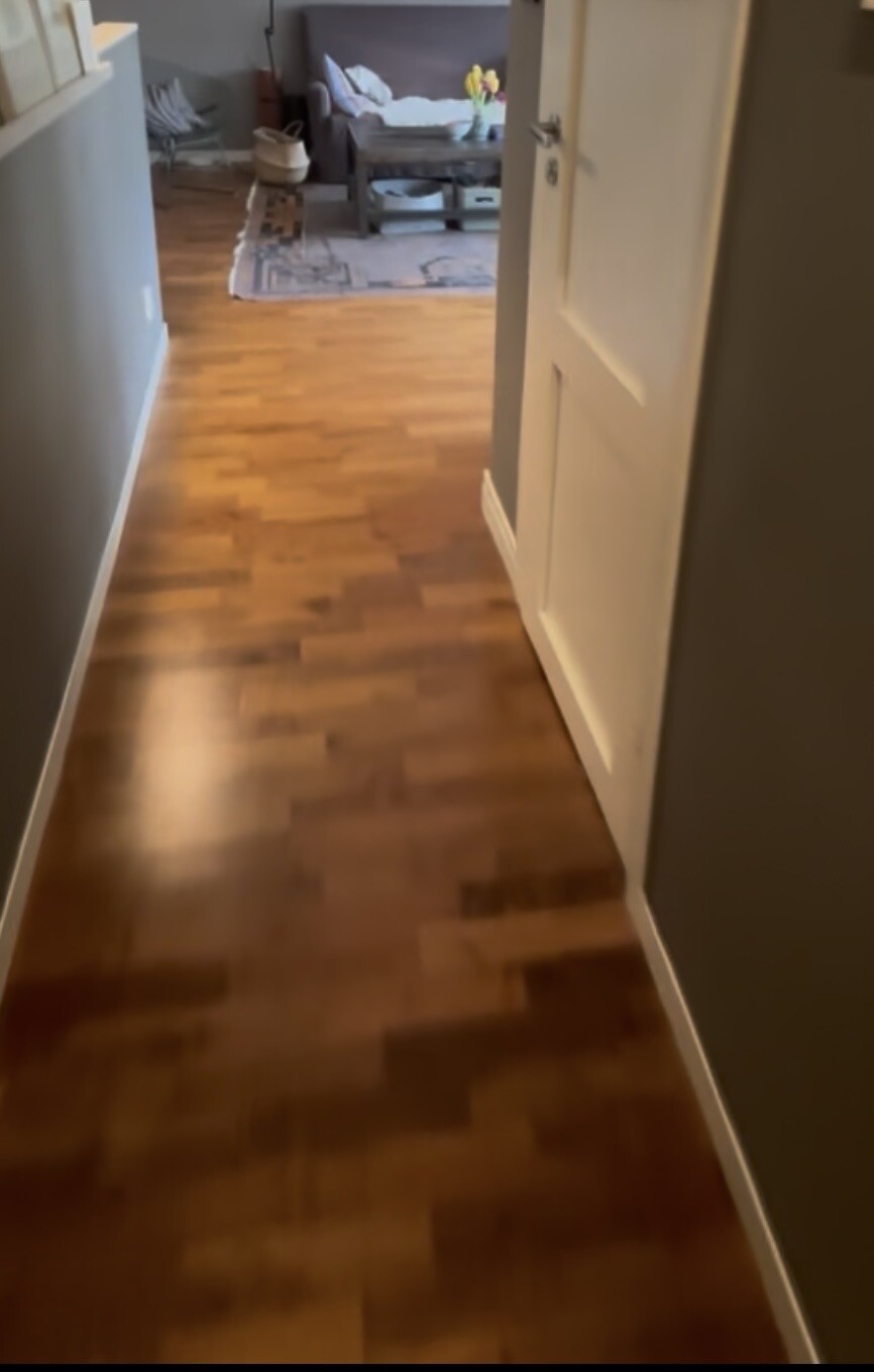

Hej! Vi har köpt ny lgh med trist standardparkett av oklart rödbrunt träslag. Vi skulle vilja göra det mörkare och mattare (se bild 3 för vision). Hur göra enklast utan att behöva slipa ner allt och börja om? Kan man ”ruggga upp” ytan med sandpapper och linoljevaxa? Eller betsa?
  • Träparkettgolv av rödbrunt trä i en hall med grå väggar och insyn i ett vardagsrum.
  • Mörkbrunt trägolv i lägenhet med bokhylla och del av krukväxt synlig i bakgrunden.
  • Mörkbetsad träparkett med jämn, matt finish.

Enklast är antagligen att lägga ett nytt golv och välja exakt det man vill ha.
Behöver man ta bort det nuvarande golvet först blir det lite mer arbete. Det är enkelt. Man kan göra det själv. Om det behövs eller inte får man avgöra på plats.
Om man behåller det gamla under kan ni ändra tillbaka om ni vill. Det ger oxo ett extra värde vid en framtida försäljning.
Att försöka färga ett befintligt golv är inget jag skulle försöka. Risken är stor att det nuvarande golvet inte suger åt sig färgpigmentet jämnt med resultat att golvets utseende förstörs. D.v.s. man får ändå lägga nytt.
