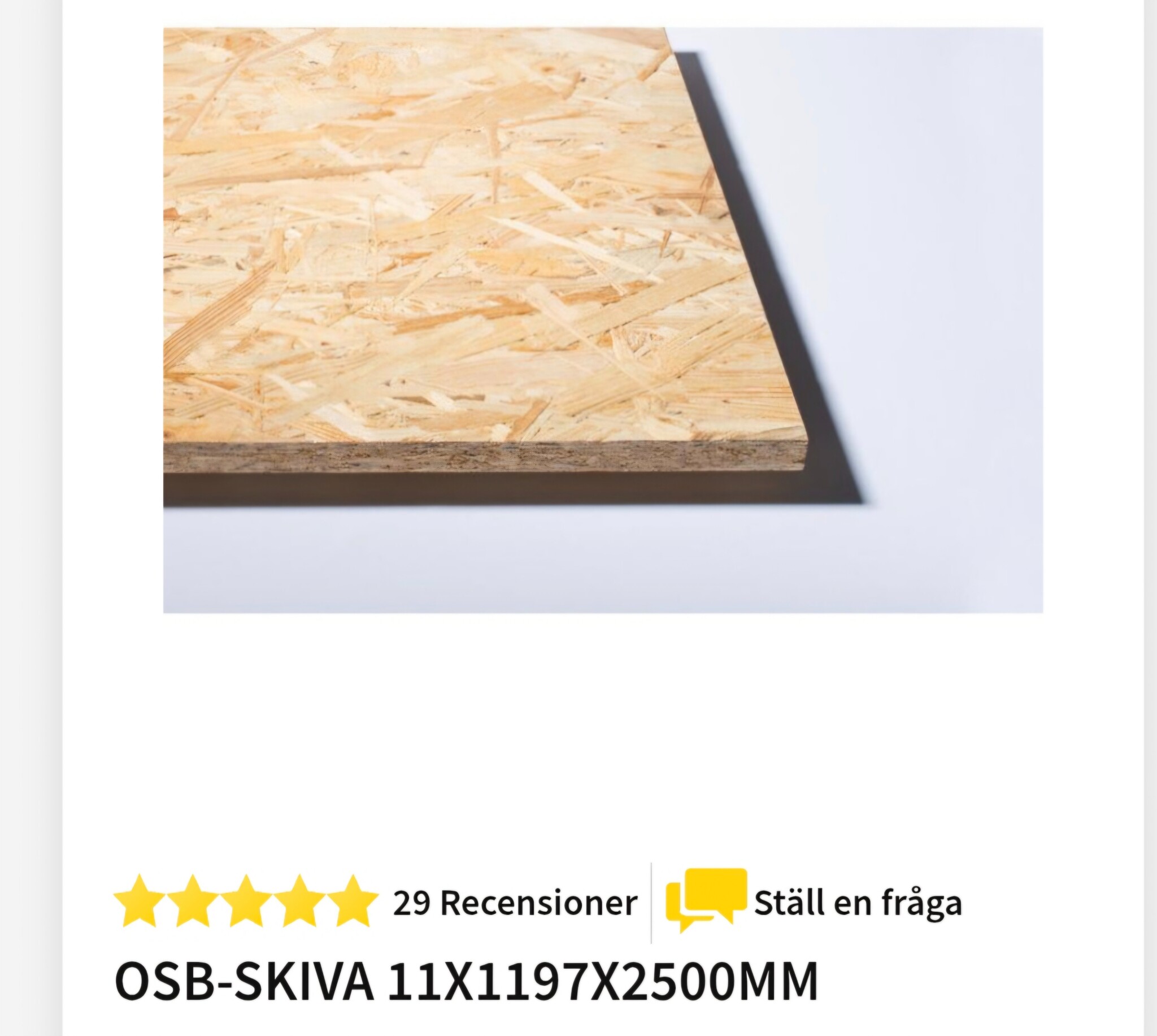

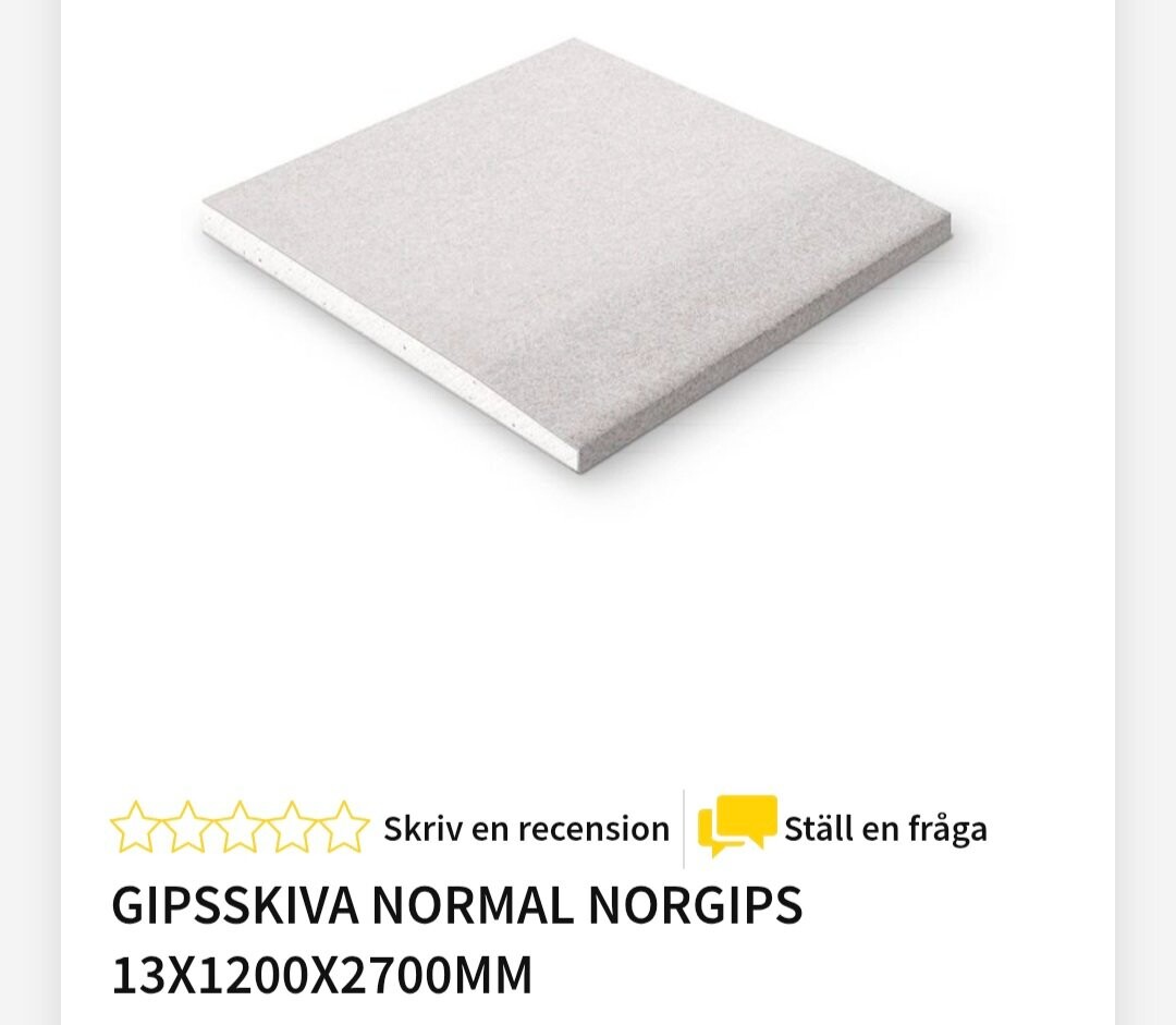

Min fråga är om det måste vara 60 cc mellan reglarna trots att ytterväggarna är bärande?
Tanken är att ha osb bakom gipsskivorna och det som kan bli knas tänker jag är att man då i så fall inte kan skruva fast skivorna på mitten men vad mer kan bli knas?

Vad gäller egentligen frågan?
Det finns absolut ingenting som förhindrar att du kompletterar med fler reglar i ytterväggarna. Det finns inget krav om att det måste vara just c/c 600mm.
Det finns OSB och gips i olika bredder. Om du köper 1197/1200mm breda skivor blir det skitbra med reglar på c/c 600mm.
Är det så att du är lite orolig över hållfastheten/bärigheten, och av den anledningen funderar över c/c-måttet på reglarna i ytterväggarna?
  • OSB-skiva med dimensionerna 11x1197x2500mm, fotograferad från sidan, visar texturen och tjockleken på skivan.
  • Gipsskiva av märket Norgips i dimensionerna 13x1200x2700 mm, lämplig för väggkonstruktioner med c/c 600 mm regelavstånd.

Och såväl skivmaterial som isolering kan vid behov delas. 😁 Även om man nu inte vill ha skuren gips mitt på en vägg...
Det är naturligtvis en kostnadsfråga, men med 12mm plyfa på vägarna skulle jag inte känna mig nödgad att skruva gipsen i reglarna.
