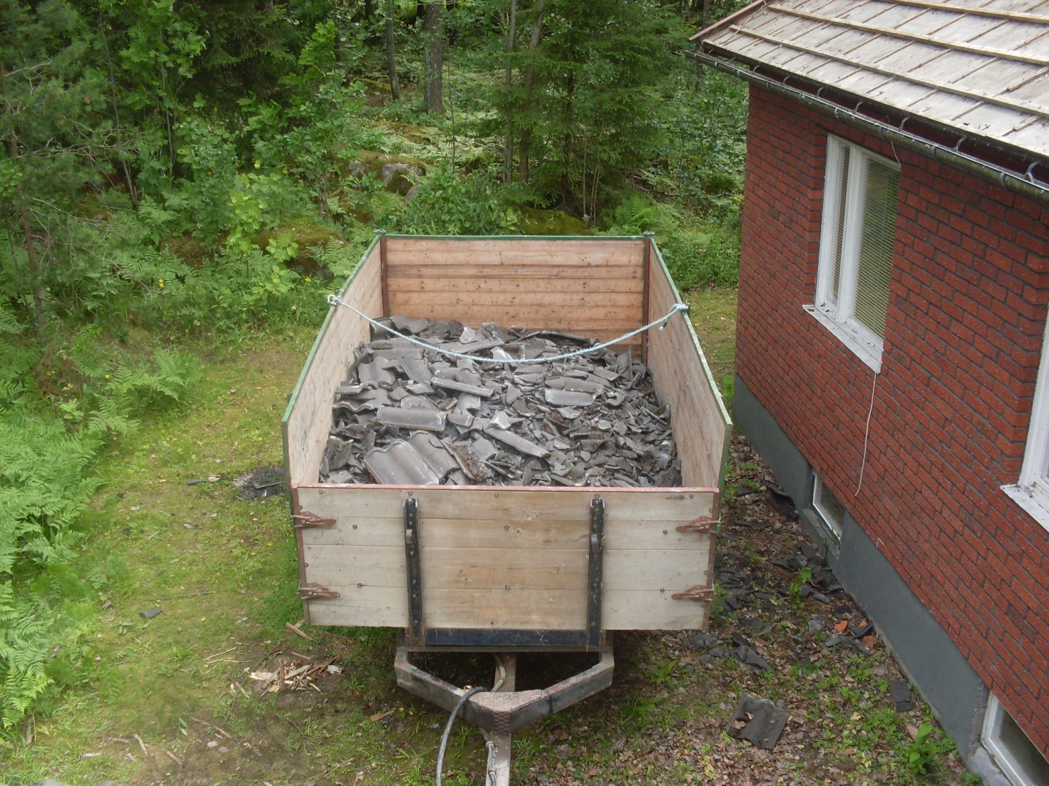

Jag hyrde inte en conteiner, utan jag har tur att ha en svärfar som är bonde =KungAnka skrev:
Lånade en traktor kärra av svärfar när jag började riva gammal taket.
Gick väldigt smidigt att från taket kasta ner alla gammla betomgpannor rakt ner i kärra.
Så när alla pannor var ner kastade körde vi bort kärr och tippande pannorna på lämplig plats.
Den gammla läkten och pappen kasta jag på backen som sedan fick städas upp.... Läkten använde jag som ved till min vedpanna... den gammal pappen la jag på min bil kärra och körde till tippen.
