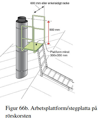

Jag behöver en fristående skorsten som blir hög, allra minst 3 meter ovan tak, helst mer. Den ska anslutas till en modern spiskassett vars manual föreskriver pipa med 150 mm i diameter.
Jag tänker mig en solid stålskorsten med lös isolering (stenull, brandmatta) och ytterplåtrör, spirorör. Dvs ett sånt åbäke som folk hade till oljepannor på 80-talet
Men material till skorstenspipan? Cortenstål? Godstjocklek? 3 mm? Hur länge står en sån pall innan den rostar upp? Det blir myseldning nån gång ibland typ till helgen.
Obs att denna höjd utesluter modulsystem av stål, iaf de jag känner till, ty de kan inte vara fristående till den höjden och jag vill inte ha stag, blir nog teräcklit furt ändå.
Bakgrunden: tidigare (mkt kreativ) ägare till huset murade en rejäl öppen spis i en envånings utbyggnad på 1,5-planshuset. Men projektet somnade in, det kom aldrig upp nån skorsten, som behöver vara ganska hög ovan taket. Så nu finns där liksom en murstock som sticker upp strax ovan tak. Det är en väldigt stadig gjuten kanal ca 200 mm i diameter. Där tänkte jag dreva fast ett stålrör.

Exakt vilka krav sotaren ställer är märkligt nog individuellt, men utan fast stege och arbetsplattform blir det ju knepigt att sota.S sagan1 skrev:
Enligt branschstandarden för taksäkerhet krävs dessutom minst enkelsidigt räcke och möjlighet till infästning av fallskyddsutrustning under hela uppstigningen och i arbetsposition.
https://wwwtaksakerhetse.cdn.trigge.../11/BRANSCHSTANDARD_TAKARBETE_10_nov_2015.pdf
Har två murade skorstenar på +3m och tänker att en motsvarande rörskorsten blir en rejäl pjäs. Men det borde inte vara omöjligt att få till.
