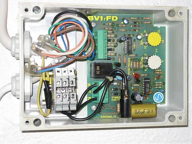

Jag har en liten fundering angående en sak jag hittade i proppskåpet.
Jag bifogar tre bilder som visar vad jag menar.

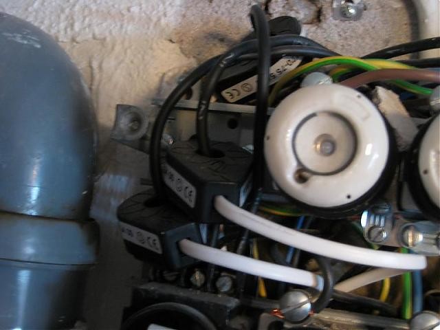

Första bilden är i proppskåpet och de jag undrar över är de grejerna som sitter runt inkommande fas L1, L2 och L3.

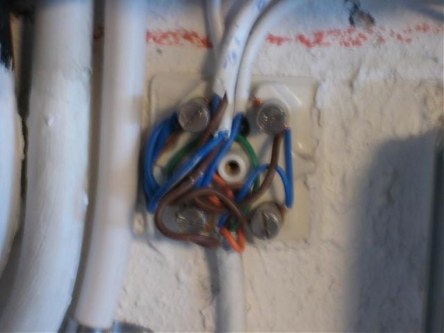

Andra bilden är kopplingsunkten utanför proppskåpet.
Tredje bilden: sladden kommer från kopplingspunkten och sen en sladd här ifrån till elvärmepannan.
Säkert någon här som kan svara på vad detta är.
Tack på förhand.

Det är en effektvakt som stänger av patronen i din elpanna när det är för mycket annat som drar ström.
Det är för att man ska klara sig med mindre huvudsäkringar, dvs billigare.
/Hasse
