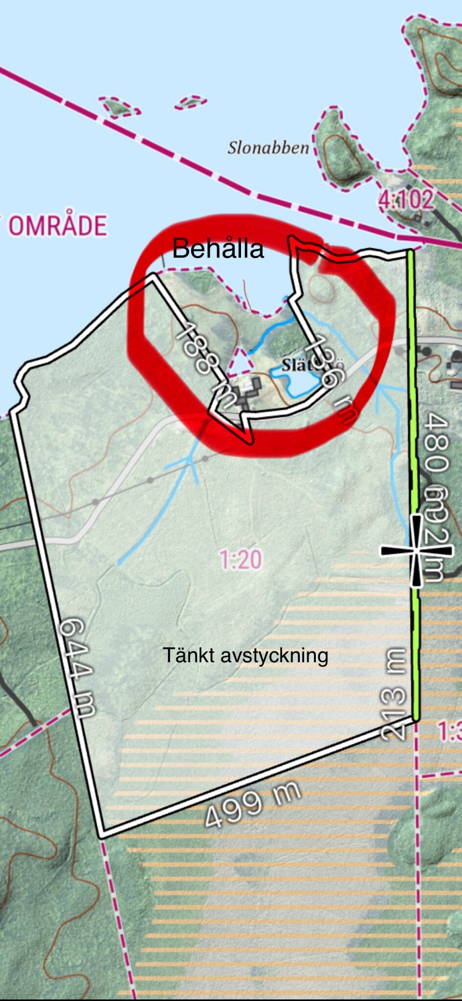

Vi vill köpa en skogsfastighet på ca 40 hektar som idag ligger vid en större sjö där det råder strandskydd. Vi vill göra en fastighetsreglering och överföra skogen (ca 35 hektar) till en redan ägd skogsfastighet ca 500m ifrån och vi vill behålla kvarvarande gården på ca 5 hektar för mindre djurhållning. Vi är inte skogs intresserade utan vill fokusera på att hålla betesmarken öppen och fortsätta med djurhållning. Den som är intresserad av att köpa skogen har å andra sidan inget intresse av betesmarken eller byggnaderna. Vi känner att de är mer ändamålsenligt att skogen ägs av någon som kan sköta den, medan gården behåller sin funktion som bostadsfastighet med tillhörande betesmark. Men har fått lantmäteriet emot oss i frågan där deras argument är att man i huvudregel inte får bilda bostadsfastigheter inom strandskyddat område.
Kan också tillägga att den tilltänkta gränsen är mycket naturlig i landskapet då den består av en ca 1,5 m hög och 1 m bred stenmur som börjar uppe vid grusvägen och löper sedan längs tomten/gårdsplanen och betesmarken hela vägen ner till sjön. Samt att de finns båthus och brygga nere vid sjön som idag tillhör gården. Det framstår som omotiverat att dessa skulle tillhöra en obebyggd skogsfastighet efter en regleringen. Att skogen förs bort förändrar inte byggnadernas läge eller nyttjandet av betesmarken.

Är det någon som har någon idé för att kunna genomföra en sådan är fastighetsreglering eller avstyckning? Vi känner att myndigheterna övertolkar syftet med lagen. Är det någon har som fått dispens vid sådana här frågor och kan ge tips o vägleda hur vi ska tänka framöver?
Området heter Slättsjö 1:20 för de som är intresserade 🙏🏼
