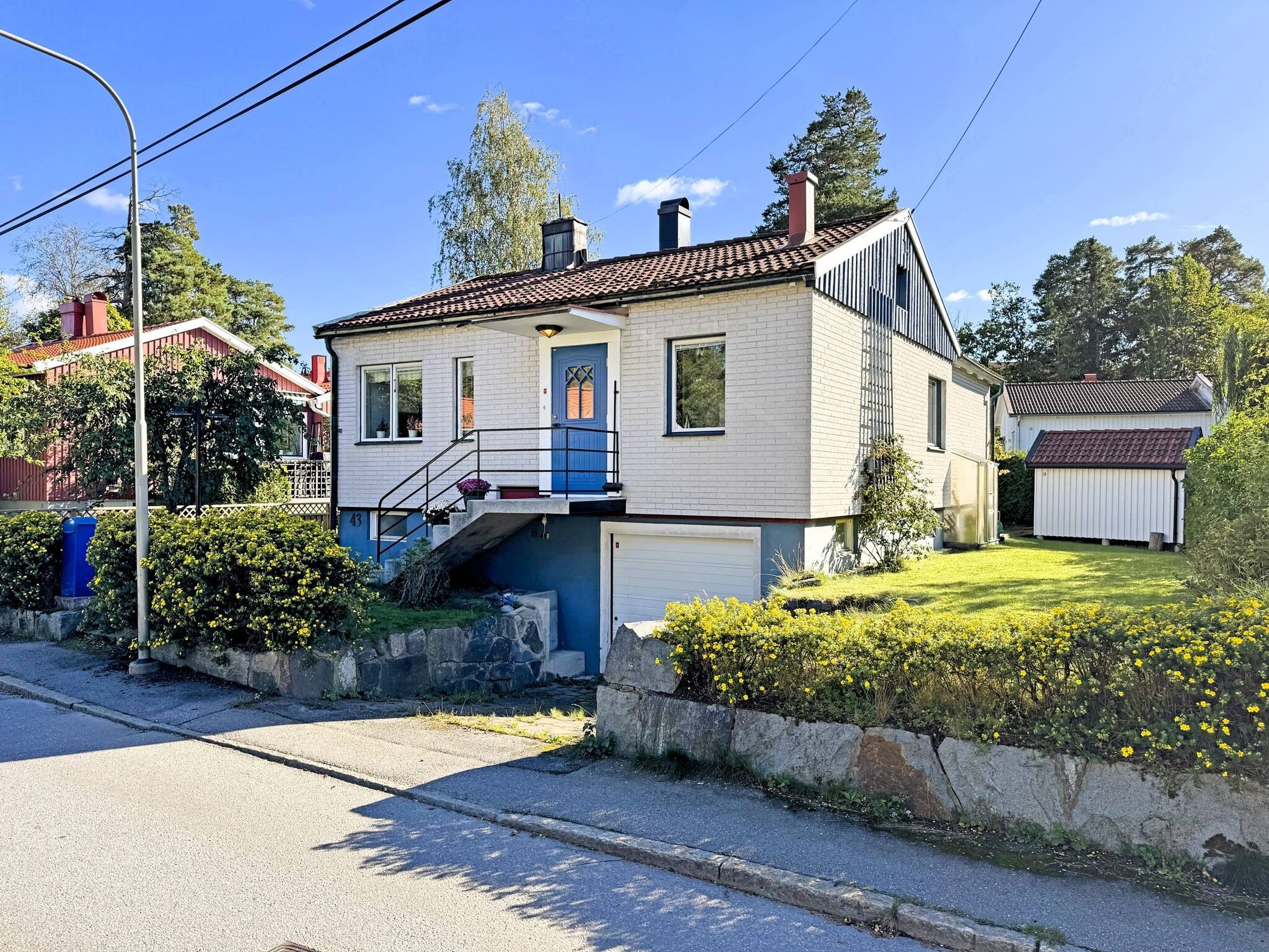

Vi har köpt ett egnahems hus. Typiskt enplans hus med källare bygg 1936. 1973 sattes en rejäl fasad av sandstenstegel på huset. Kanske väldigt praktiskt med också väldigt fult (tycker vi). Just våra kvarter består av likadana hus och vi vill gärna återställa fasaden till orginalfasad, alltså träpanel med lockläkt.
Vi känner till alla fantastiska fördelar med tegelfasaden, så det handlar för oss bara om att återställa till en extriör som motsvarar hur det såg ut från början.
Är det någon av er som gjort något liknande, gärna i Stockholmsområdet. Hör gärna av er här, skulle bli så tacksam för all input. Lägger med en bild på huset.

Det är väl inte helt otänkbart att den gamla panelen sitter kvar bakom..
Bara ta fram huggmejsel och hammare

Jag vet att vissa som inte gillar 70-tals look, väljer att lägga puts på tegelfasaden. Visserligen inte att återställa till original, men en förändring.
Om ni tar bort fasaden så kolla hur den ansluter till grunden. Då på 70-talet förekom dels att man "hänger" fasaden på huset, den sticker ut från grunden, men det förekom också att man byggde på grunden, grävde runt hust, passade på att dränera om, och gjöt eller murade upp en utökning av grundmuren, som man ställde fasaden på. OM det är gjort så, så kan det se konstigt ut om man tar bort fasaden.
