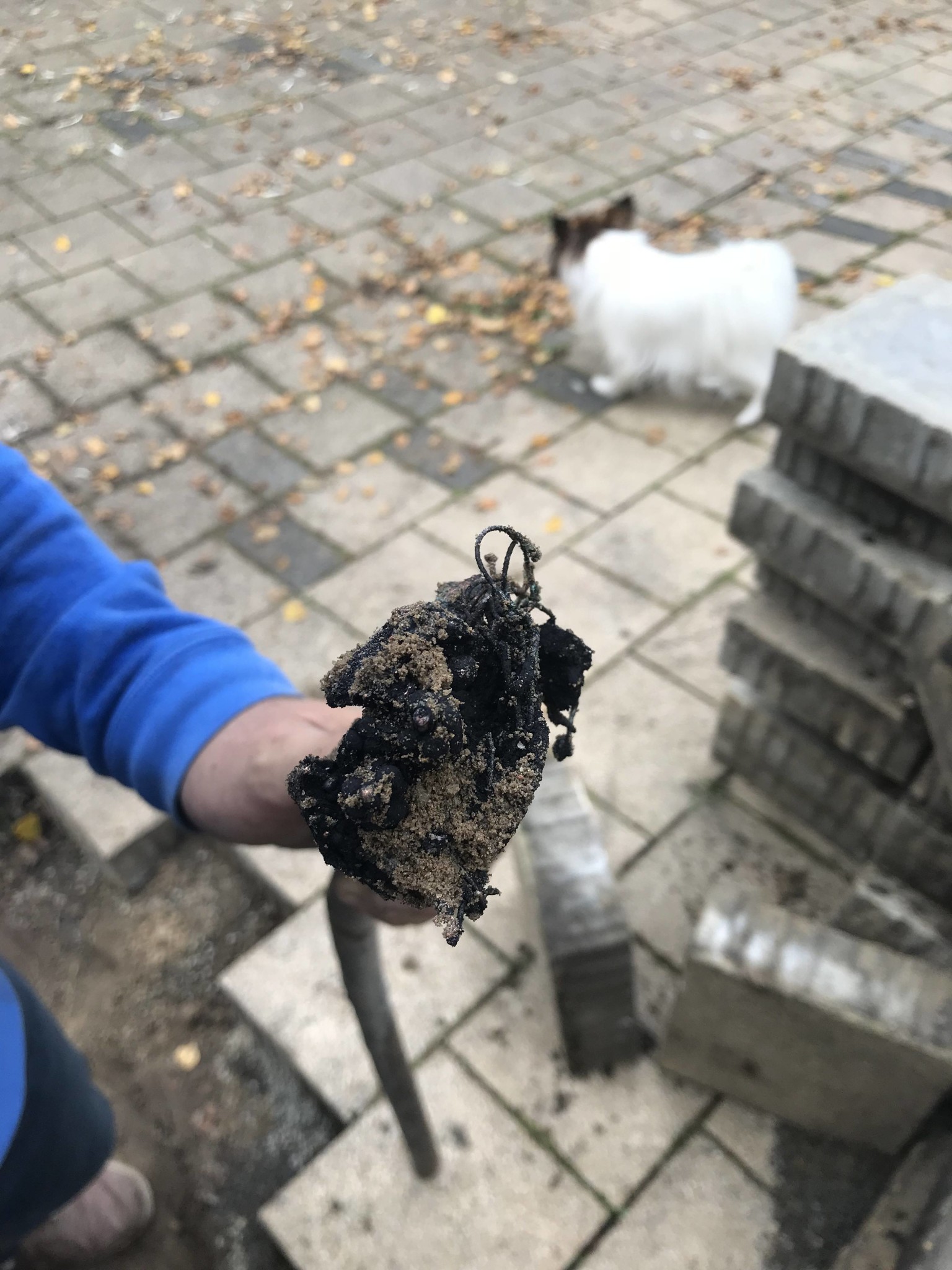

har haft problem med att våra NH säkringar går. Det började efter den svåra stormen i Nordtyskland i slutet på juni, huset ligger i Berlin. Först gick en fas och strax efter en fas till. Säkringarna (63amp) byttes och sedan höll de några dagar ungefär. Semestrar och annat kom emellan så för att förse huset bryggkopplades allt till den sista fasen som en temporär lösning. Nu efter semestern så var en firma här och försökte felsöka genom att mäta sig fram till var felet kunde vara, men lyckades inte, därför kopplades allt tillbaka till respektive faser och nya säkringar monterades för att provocera fram ett kabelfel igen. Ungefär tre dagar senare regnade det måttligt och då löste säkringarna, till slut gick även den sista fasen, den som varit hel hela tiden.

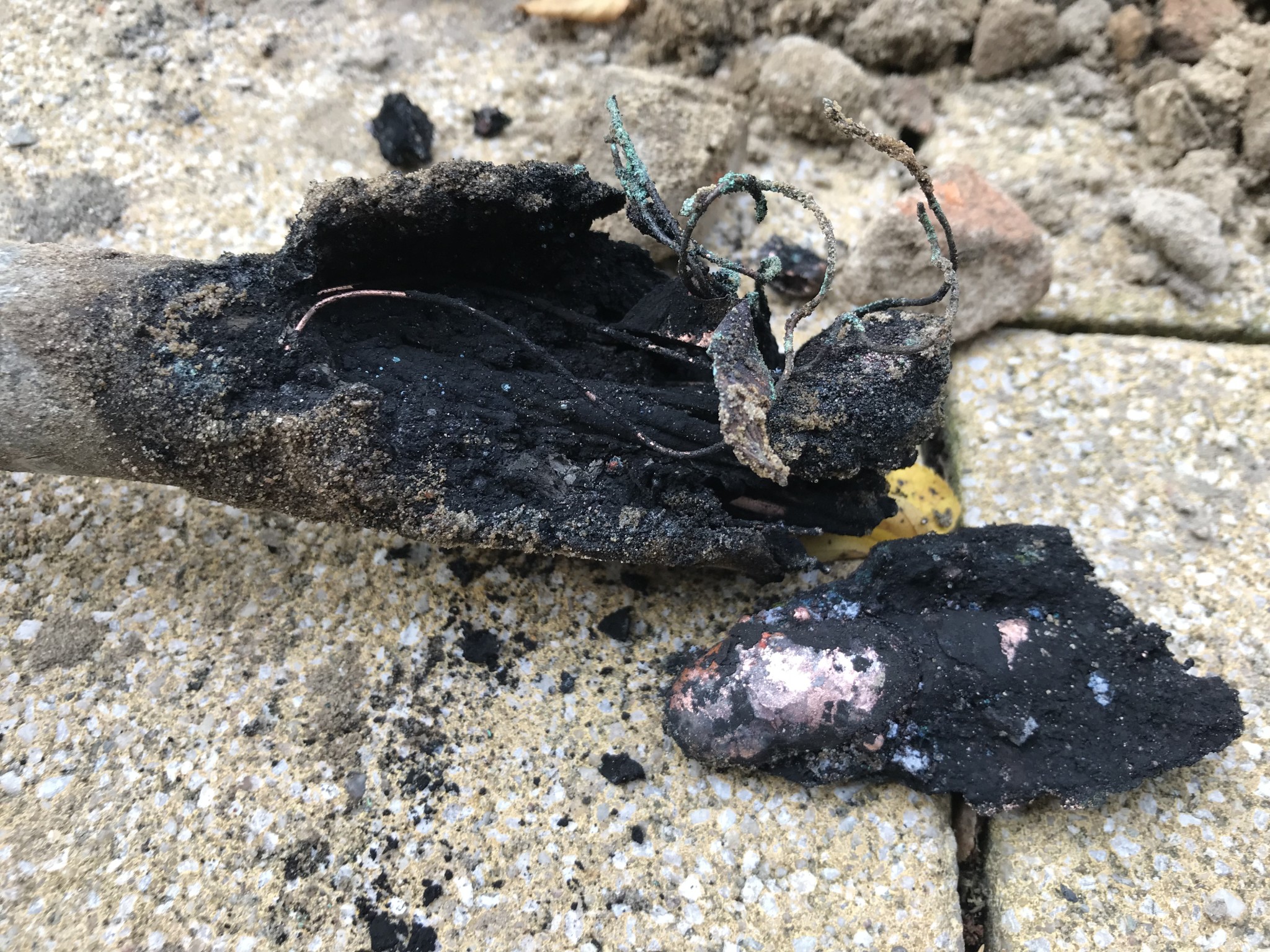

Långt om länge och efter åtskilligt grävande hittade vi felet. Kabeln var då helt avbränd.
Min fråga är vad kan ha orsakat detta? Åsknedslag, säger elektrikern... Jag är lite tveksam.
Kabeln är väl lagd, generellt sett ganska djupt, mellan 80 cm och 1,20 ungefär. Väl dimensionerad och skyddad av halvrör ovanifrån. Just där felet var är i vid en hörna av huset någon meter från där ett kopparfallrör kommer ner från koppartaket. Just där ligger också kabeln något grundare under garageuppfarten. Kabeln och huset är c.a 16 år gamla.
Kabeln byts nu i sin helhet och det är ganska kostsamt, Försäkringen måste på något sätt täcka detta men jag måste kunna motivera det. Frågan är om åsknedslag är rimligt?

Din elektriker har tolige rätt! Åska
Det som händer är att en ljusbåge / Blixt passerar genom höljet från mark in i ledarna , ett mindre hål uppstår i isoleringen, sedan går fukt in och det blir galvaniska strömmar som äter upp metallen, när den minskar i aria så blir det varmgång som smälter plasten och påskyndar prosessen. Det kan ta flera månader eller mer efter åskan gått innan kabelen brister.

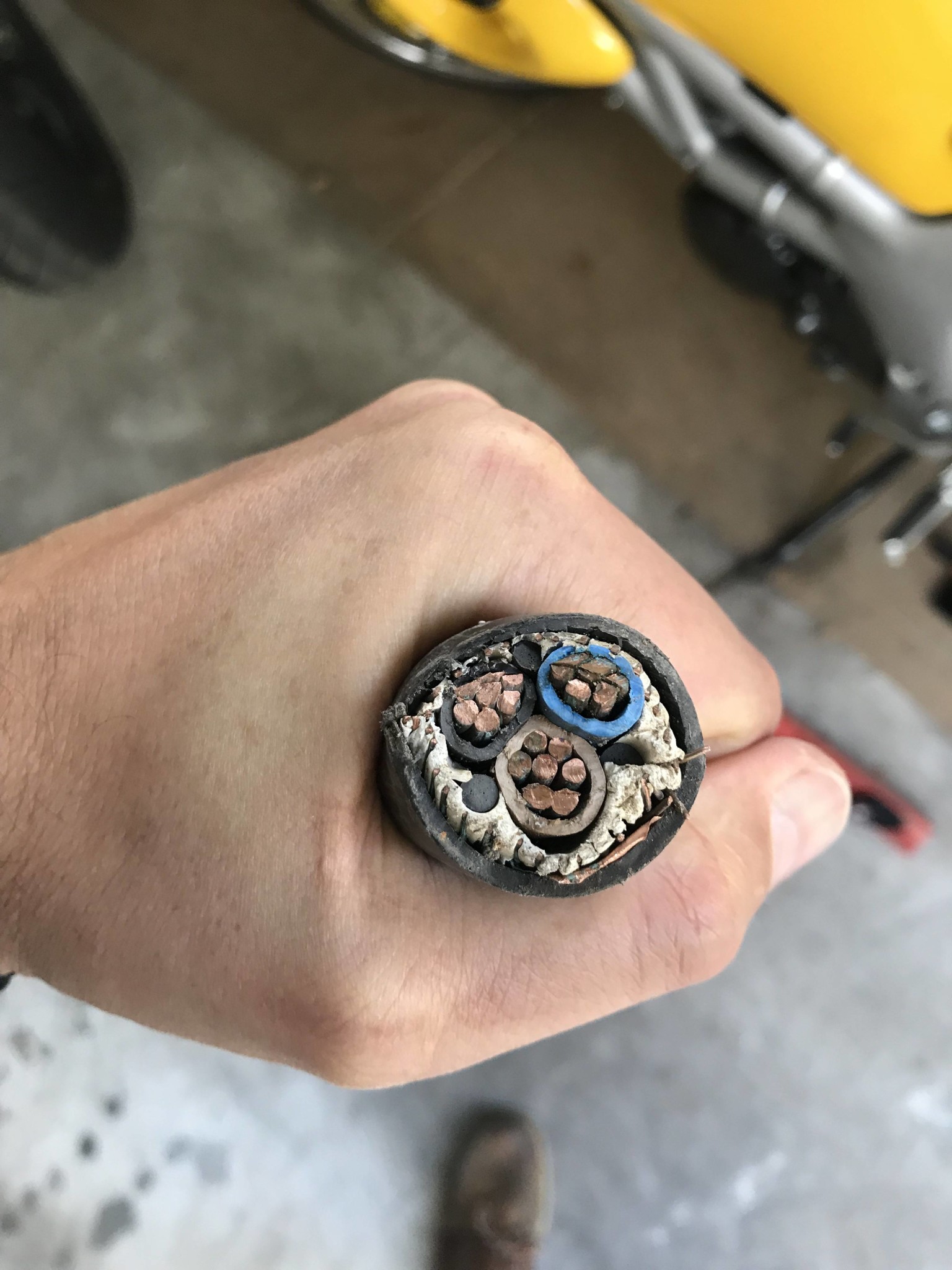

Kabeln är min. mellan skåpet och huset. 20-25 meter. Den har inte varit helt av, därför har de inte lyckats mäta sig fram till var felet var. Andra bilden är kabeln brunnen till oigenkännlighet. Själva felet fanns under garageuppfarten som är täckt av väl lagd marksten. Den har legat i mer än 15 år, så ingen har varit där och grävt på 15 år så vitt jag vet. Kabeln mättes och elektrikern underkände den. Är nu bytt.S Slugge skrev:Ett par saker jag inte förstår

Vår teori är att det är åska som orsakat felet men att det kan ha hänt tidigare och det har krävts korrosion och fukt för att kabeln till slut skulle brännas av.
Nu när jag kollar igen är det nog bara en 16 kvadrats kabel? Hur stor säkring i matande ände?
Har det varit fel så den löst säkringar hade de kunnat mäta att den var dålig, att den nu fortfarande har dåliga värden fast felet är borta kan ändå tyda på att isoleringen tagit skada på något vis, min gissning är ändå att de bränt sönder kabeln vid felsökningen i och med att de hade oerhörda problem att hitta felet.
Kan ju möjligen vara åska som laddat ur vid den punkten på kabeln och därmed skonat utrustningen i huset, men om detta vet jag för lite för att våga spekulera, dina grannar som matas från samma skåp borde då märkt av något?
