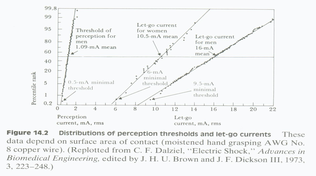

Vi kan göra det enklare. Det är inte spänningen som är faran när vi pratar om elrisker, det är strömgenomgången. Och med 230V spänning och 10MOhm motstånd så blir maximala strömmen 23uA.
(Och det på en människa som inte har någon hudresistans alls. Denna ligger typiskt mellan 1kOhm och 100kOhm).
Eftersom den minsta strömmen man kan känna (jaja vid 60Hz, vi interpolerar) är 0,5mA så har vi fortfarande en faktor 10 kvar till den eller så. (Grafen nedan, ärligt stulen från internet, refererar till 60Hz).
Graf över uppfattningströsklar och släpp-strömmar baserat på kön, distributionskurvor, elektrisk säkerhetsforskning från 1973.

Ur diagrammet kan man då läsa att ingen av försökspersonerna lyckades fastna vid en ström om 3,5mA. Kurvan för kvinnor skär x-axeln vid ca 5,5mA. (Fö intressant att det är så stor skillnad mellan kvinnor och män därvidlag. Jag vet inte att jag noterat det tidigare.)
Så då kan man, om man är rejält svettig och står barfota på det råa betonggolvet få en (liten) smäll av en dylik provare, men det skall inte vara någon fara för liv och hälsa.
