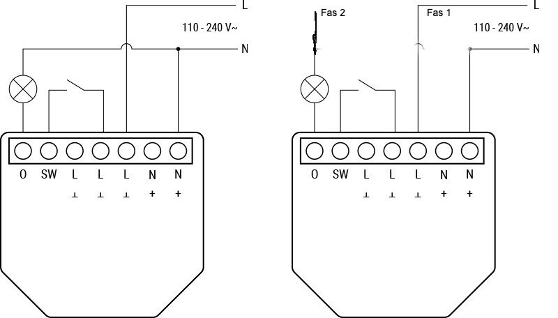

Har en Shelly 1PM gen3 liggande och funderar på om det är rimligt att mäta förbrukningen på 2-fas varmvattenberedaren med den. Givetvis måste effekten räknas om för att bli korrekt.
1PM är gjord för 1-fas och 400 V skulle bli dåligt för den.
Dock kan jag inte komma på någon risk att den skulle utsättas för överspänning så länge man INTE bryter strömmen med den - då skulle det bli 400 V över brytaren.
Kan det vara någon som provat och vet hur Shellyn hanterar 400 V över brytaren om den skulle råka slå av? Den har ju överlastskydd bl.a. så den skulle kunna slå av på eget bevåg.
Att köpa en Shelly EM skulle så klart vara bättre men så viktigt är inte förbrukningssiffran.

Låt den styra en NC-kontaktor som drar lasten. Koppla så att din shelly bara ser 230V så som den är konstruerad för.
