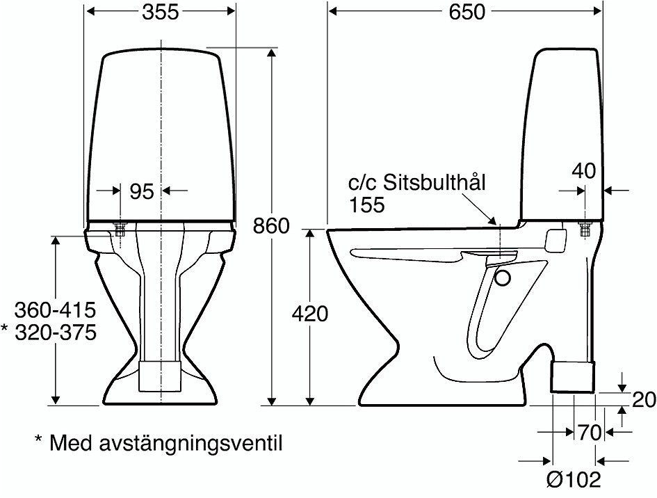

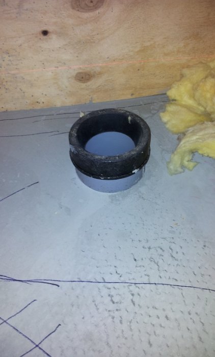

Hallå, har precis flytspacklat badrumsgolvet efter en totalrenovering. Imorgon kommer mattläggaren och kollar läget innan han lägger in plastmattan. Jag har hela tiden trott att man bara viker upp plastmattan på toaröret och att det är godkänt ur tätskiktssynpunkt men nu ser jag på flera ställen att man gjutit klack på genomföringen och började då googla lite och får uppfattningen att detta är ett krav på alla rörgenomföringar i golv förutom avlopp och golvbrunn.
http://www.gvk.se/branschregler/rorgenomforingar
Måste jag gjuta en klack på detta toarör? Kan klacken isf. vara rund? Annars går det ju inte att täta mattan mot.

Hej. Röret är inget 110 rör utan en toastoss. 120mm med rak kant. Ska väl bara vara att kapa på rätt höjd och montera gumminippel, iaf. enligt min rörmokare. Men jag ska kolla med mattläggaren imorgon om han har några invändningar. Natti natti
men toalettröret är väl ett avlopp?
golvbrunn, wcavlopp och handfatsavlopp är de genomföringar som "får" finnas i ett golv, renoverar man så kan man ha tex elementrör och eller vatten och då spacklar man oftast en klack
Är det en toastoss så är det precis som du säger, möjligen att mattläggaren vill såga av det lite för att kunna halsa mattan enklare

God morgon. Jovisst är toalettrör ett avlopp. Jag har varit inne på att det ser ok ut som det är nu hela tiden tills igår kväll när jag läste på en annan tråd om att det skulle gjutas klack pga. diverse andra problem. Nyfiken som jag är började googla på ämnet och hamnade då på GVK's hemsida där det står följande:
"Förutom avloppsrör och golvbrunnar tillåts inga andra rör att bryta golvets tätskikt. Vid renoveringsarbeten ska man alltid undersöka om det går att flytta rör från golv till vägg. Går inte det, kan man till exempel gjuta en klack runt röret eller rörknippet, alternativt som ett avsteg från GVKs branschregler täta rören fackmässigt med stos, tätband, manschett eller liknande lösning. Avsteg får aldrig ske i duschplats eller motsvarande.
Detta tolkade jag som att man i största möjliga mån ska försöka flytta upp rörgenomföringar på vägg, även avlopp (t.ex. vägghängd toa och handfat) även om detta inte är ett krav. Går det inte att flytta rörgenomföringen kan man gjuta en klack alternativt täta med manschett och tätskikt. Aldrig hört talas om att gjuta klackar på rören tidigare så jag blev nojig och frågade. Skulle jag t.ex lägga klinkers hade jag väl tätat toaröret med manschett och tätskikt direkt mot golvet? Efter att ha läst texten ett flertal gången förstår jag innebörden, men det var inte solklart vid första anblick.
Toaröret sticker upp ca. 80mm som det är nu så det måste ju kapas oavsett. Om jag kapar till 40-60mm enligt GVK borde det funka bra då toalettens rör börjar 20 mm över golv?
