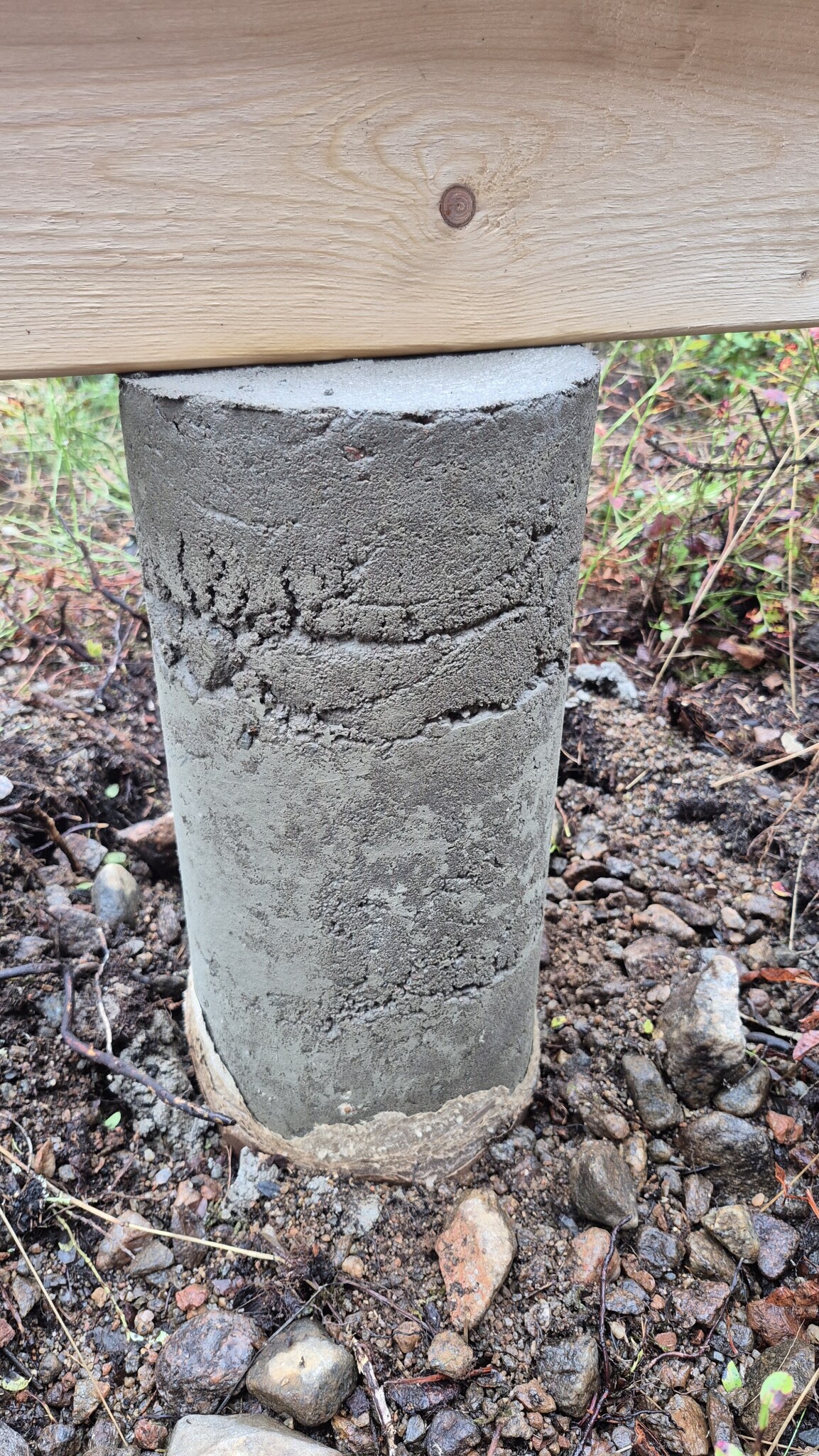

En av mina plintar till bärlinan på utbyggnad blev värdelöst ful. Förmodligen något med att vibba som gick snett vid armeringsjärn. Måste man riva o göra om eller "duger" detta?
Hade jag inte tagit bort gjutrör hade jag aldrig märkt det nu....

kommer säkert att få frostsprägning men det är bara yttre lagret. Är det armerat och fint kan du somna om och göra om den om 15-20 år.
Glöm inte att lägga takpapp eller liknande mellan regeln och plinten :)
puh. Jo det är armerat med två rader av en armeringsmatta så det sticker ut åt alla håll därinne. Har lagt asfaltspapp mellan plint och bärlina. Det kommer väl märkas om det blir problem :D
