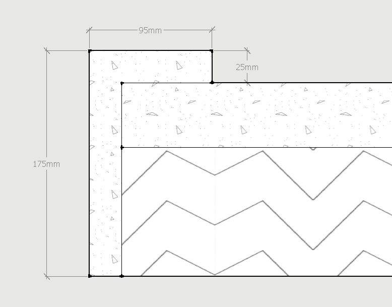

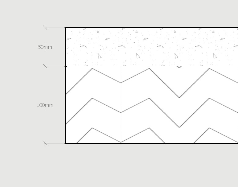

För ett par dagar sedan så gjöt jag en platta om ca 2kvm till ett pumphus för att inhysa utrustning samt pump till en djupt borrad brunn. På plattan finns en golvbrunn som leder bort ca 2 meter till en stenkista då ev. läckage och spill kan förekomma. Problemet är att jag inte gjorde ett fall mot golvbrunnen och nu undrar jag om man kanske istället kan gjuta en klack på alla kanter för att förhindra att framtida stående vatten inte ska flöda in i träkonstruktionen? möjligtvis också flytspackla ett fall till golvbrunenn i framtiden?
Plattans nuvarande konstruktion:
Hur jag tänkte att jag skulle lösa problemet:
Hur skulle man lösa detta på bästa sätt så betongen exempelvis fäster mot den redan gjutna delen och inte spricker loss? och den yttre "väggen" på gjutningen skulle isåfall bara vara till synes skull så man inte ser cellplasten.
Räknar med att inte belasta plattan med mer än ca 400kg
Kan tilläggas att detta primärt bara kommer bli sommarvatten så är inte orolig för köldbryggor via betongen.
