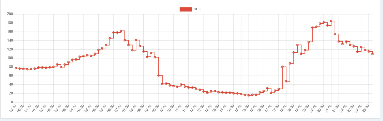

Överskottet du får blir troligtvis under de tiderna det råder lågprisnivå på elpriset, du får alltså inte särskilt mycket betalt för det. För att kunna sälja överskottet när det är bättre betalt så behöver du ett batteri. Se dagens pris nedan vilket är hur de flesta dagar ser ut från Mars till Oktober.
Som jämförelse
April 2024 sålde vi 750 kWh vilket inbringade 380kr och köpte 557 kWh
Installerade batteri 2025
April 2026 har vi hittils sålt 376 kWh vilket inbringat 630 kr och hittils köpt 128 kWh. (merparten under de första 5 dagarna i månaden)
Produktionen är likvärdig och vårt användningbehov/mönster har inte ändrats.
Med batterier utnyttjar vi egna solelen till oss själva i högre grad och kan välja när vi skall köpa och sälja.
Besparing April
Såld el : 376kWh / 630 kr (blir något mer då månaden inte är slut)
Egenanvänd el från produktion som vi slapp köpa: 815 kWh / 1304 kr
Köpt el skillnad spotpris: 128 kWh / spot 39 öre mot månadsmedel ~80 öre = 53 kr
Summa 1987 kr
Solcellerna är från 2019 och intjänade/avskrivna så tar inte med dem i kalkylen.
Batteriet kostade 70,000 kr efter grönt avdrag och har 50kWh kapacitet. Efter att ha haft batteriet dryga året så följer April i år ungefär snittet. Räknade med 5 års avbetalning när vi köpte batteriet men kommer snarare landa på 2,5-3 år om elmarknaden fortsätter se ut som den berg-o-dalbana den gör nu,
Idag ligger bottenpriset runt 15 öre/kWh medans topparna ligger på 180 öre/kWh.
För den som verkligen vill maxa med batteri hade man tjänat på att köpa från nätet för att sedan sälja. Det ger vinst trots nätavgifter, moms och skatter. Nu gör vi inte det utan säljer enbart vårt överskott på morgon och kväll.
