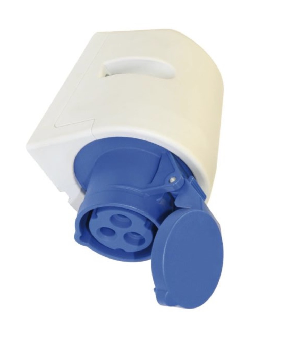

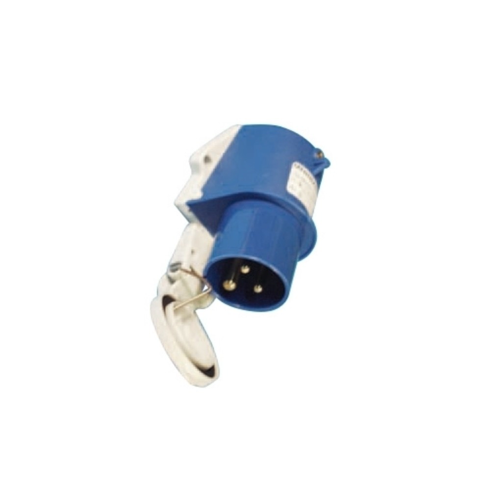

Men hur bör man ansluta elverket till huset?
Min tanke är att ställa elverket utanför tvättstugan under ett mindre skärmtak och ha ett uttag på utsidan av huset som bara ”går” till ett vägguttag på andra sidan av väggen. Frysboxen står precis där och sen tänkte vi bara dra en skarvsladd till köket för kyl- och frysskåp, dvs inget försök att driva allt annat i huset…
Men som sagt, vad för uttag ska man låta installera på utsidan av huset? Något i den här stilen?
Vad kallas ett sådant uttag?

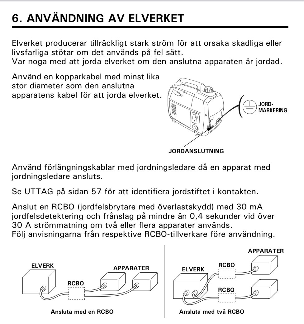

En annan fundering, man ska jorda elverket enligt instruktionsboken när man ansluter jordade apparater typ som våra frysar här hemma. Och ha en jordfelsbrytare tydligen, se skärmdumpen från instruktionsboken:

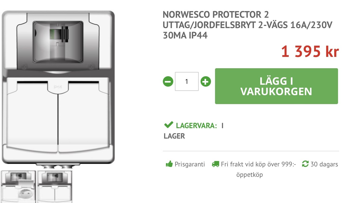

Finns det vägguttag med jordfelsbrytare kanske? Som jag kunde låta montera på insidan av väggen dit vi sen kopplar kyl o frys?
Cheers!
/Rikard

Jordfelsbrytare med överlastskydd låter som en personskyddsautomat. Sedan står det frånslag på mindre än 0,4 sekunder vid 30A. En personskyddsautomat med B-karakteristik bryter på max 0,1 sekunder vid max 5 gånger märkström. Så om du skall ta dem på orden måste du ha en personskyddsautomat med B-karakteristik på max 6A. Det kan du sätta i en liten normkapsling på insidan.

Den har bara jordfelsbrytare och inte något överlastskydd. Använder du en sådan så har du gjort något mycket bättre än att klämma sladden i dörren och dra en kedja med grenuttag till de prylar man vill använda. (Så brukar jag göra). Men det är inte riktigt upp till den nivå som de föreskriver.
