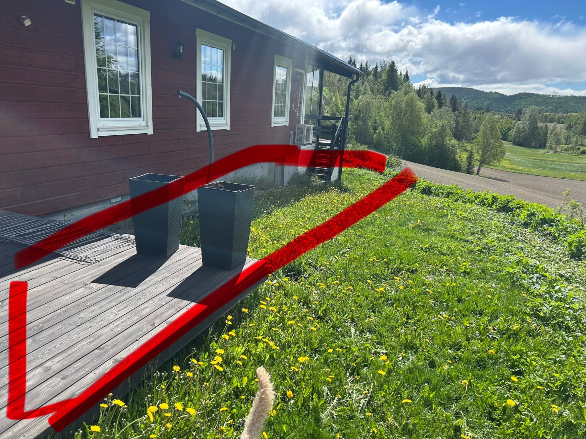

Är det big no-no att bygga altan med stolpar mot marksten när det blir lite högre?
Jag vill bygga altan enligt bilden. Altanen närmast i bild ska i så fall rivas. Där är höjden bara ca 45cm. Längst bort i bild så är den däremot ca 150 cm.
Det blir ca 15x4 meter.
Bärlina mot vägg eller inte?
Måste jag sätta stolpar eller markskruv? Överallt eller bara där det är som högst?
Det är väldigt kompakt och stenigt.
Vi har bott här i tio år och jag har aldrig märkt några sättningar. Själva huset har torpargrund och är ursprungligen runt 100 år.

Aldrig bärlina mot trävägg iaf; risken är att regn följer fasadbrädorna ner bakom bärlinan så att träväggen börjar ruttna.
Det kan funka med bärlina mot stensockeln, om du har plåt bakom fasadbrädorna och leder ut dropp ovanpå altanen.
En från huset helt fristående altan på plintar är det jag skulle rekommendera.
