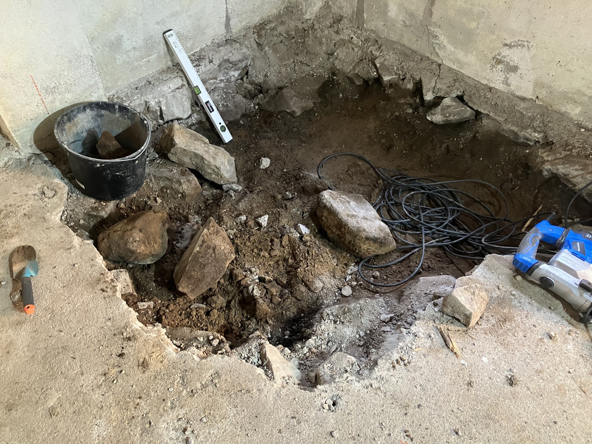

Det är nu dags att öka takten men vill ju börja fundera på vad som ska fixas sen.
Lättklinker, frigolit och sen betong verkar vara standard men jag är öppen för alternativ då jag ogillar plast något.
Så har vi några intressanta alternativ?
Ytan är knappt 15 kvadrat så det är ingen maskinhall.
Det ska sedan ner lite VVS och vattenburen golvvärme.
Kom med kloka förslag!!
  • Jordhåla med stenar och kabel, omgiven av verktyg. Bredvid liggande vattenpass och hink med jord, förberett för bygge.
Är isodrän bra? Eller är det fortfarande billigare med makadam och frigolit?
C
EPS är överlägset billigaste alternativet, ja. Beroende på hur man "värderar" kostnaden för det kapillärbrytande underlaget.
