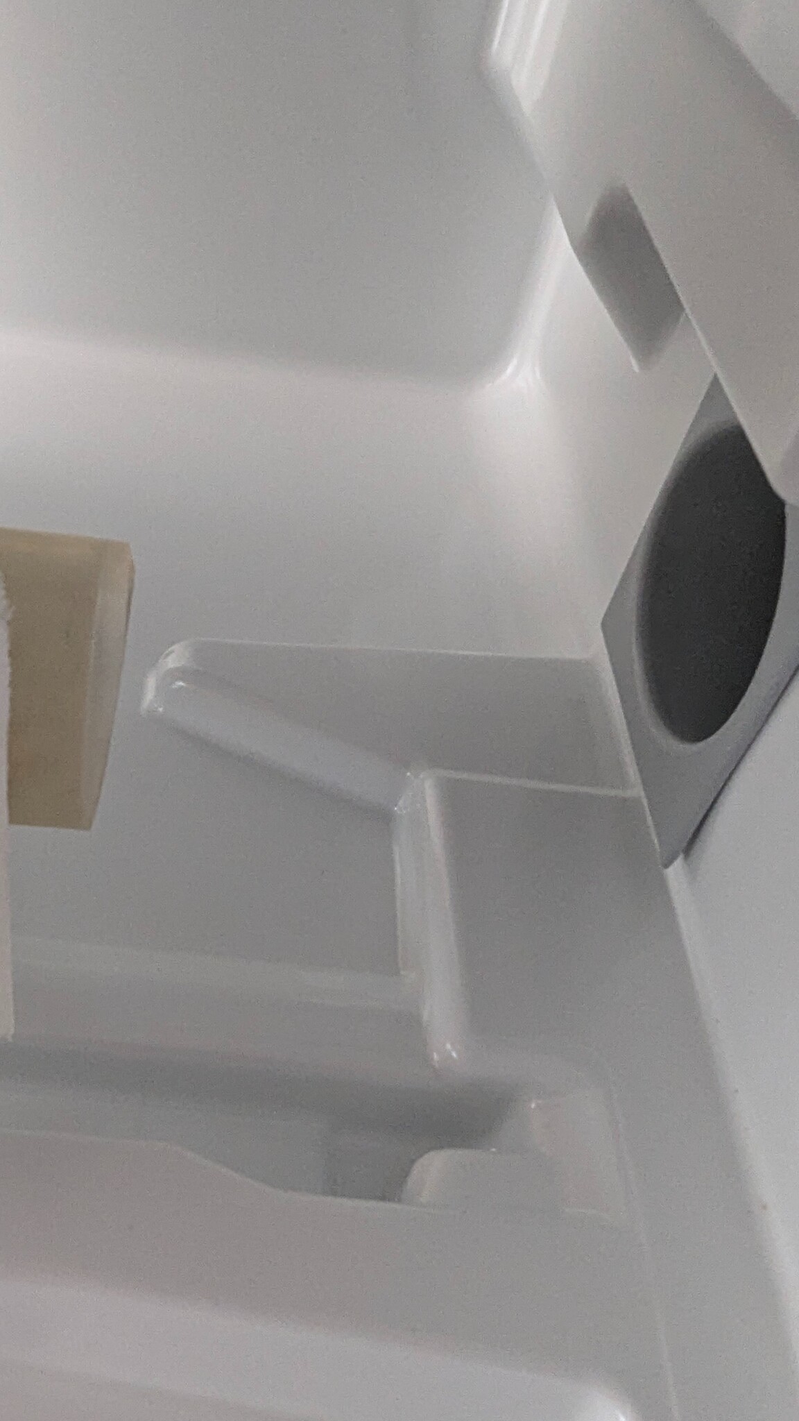

Nu vet jag var problemet ligger - även ditt, för du har isbildningar exakt på samma ställen som mig. Det är en gummipackning som hoppat av vid anslutningen mellan takdelen och dräneringsslangen. Jag demonterade takdelen och insåg detta så jag satte in den igen och satt fast allt ordentligt. Låter allt tina ordentligt nu. Innan jag sätter igång systemet.
Hej Daniel
Fungerar den fortfarande. Bifogar bild om det var där det läckte. Närbild av del av vit plastkonstruktion med runda och raka former.
B
Precis varit hos grannen som har ett Electrolux EUF2749A0W. Ser ut att vara lika som det där från Ikea. Samma problem med att det isat igen. Rev isär invändigt och såg att den där gummipackningen låg löst. Hoppas det bara var det felet.

Svårt att veta om den satt rätt och lossnade efter demonteringen.
B
Så är det... men den var ändå ovalt formad och låg på tvären. Kan tycka att fen borde varit rund om den lossnat när jag tog bort kyldelen.
