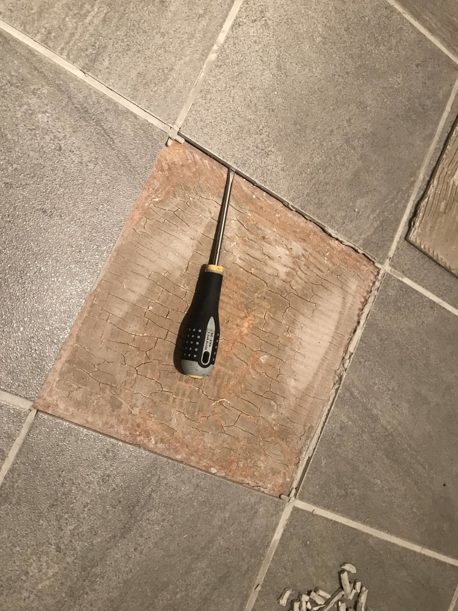

I hallen ligger det idag klinkers direkt ovanpå en masonitskiva (tror jag, ser ut som något sånt iaf) och det fungerar som ni förstår väldigt dåligt. Fogarna spricker och sådär.
Har mer och mer börjat snegla på laminatgolv, hittat några riktigt snygga som ser ut/känn som sten men jag är inte riktigt med på hur mycket underarbete man behöver göra.
Om vi tar det här tillexempel:
https://www.bygghemma.se/golv-och-v...olv-berryalloc-grand-avenue-route-66/p-875783
Vad behöver jag göra innan jag kan lägga det? Räcker det med att riva bort klinkersplattorna och göra rent så gott det går vad gäller rester från den lilla fogmassan som finns kvar? Eller måste det flytspacklas? (Se bild)

Som Peter säger, det viktiga är att det är plant och stumt. Laminat är mer förlåtande i det hänseendet än klinker, det spricker ju inte på samma sätt.
Å andra sidan, det intressanta är ju vad som finns under spånskivan, för det är ju såklart inte den som utgör stommen, det är vad som finns under. Så om du ändå river bort klinkern så hade nog jag rivit bort spånskivan också för att ta reda på vad som finns därunder. (Eller åtminstone borrat ett inspektionshål i något hörn.) Ser det bra ut är det ju bara att lägga på nya spånskivor, det är billigt och enkelt. Eller så struntar du i att lägga tillbaka spånet och får lite mer utrymme för golvvärmen. Tänk på att även om folievärmen i sig inte bygger någonting så behöver kabelanslutningarna plats och då får du antingen fräsa ur spår i underlaget, eller så använder man skumskivor på 3-6 mm eller mer, vilket även ger ett mjukare golv att gå på. Ett tips är att kolla så ett liiiite högre golv inte orsakar problem med dörrar/foder, lister eller något annat.

Så fort det blir lite varmare ute så ska jag riva bort klinkersplattorna för att se vad som finns under egentligen men det låter ju väldigt lovande att det är lätt att lägga bara underlaget är jämt.
Hundra procent stumt är det ju inte eftersom klinkersfogarna spricker och har sig men det kanske är såpass stumt att laminatgolv fungerar bra?
