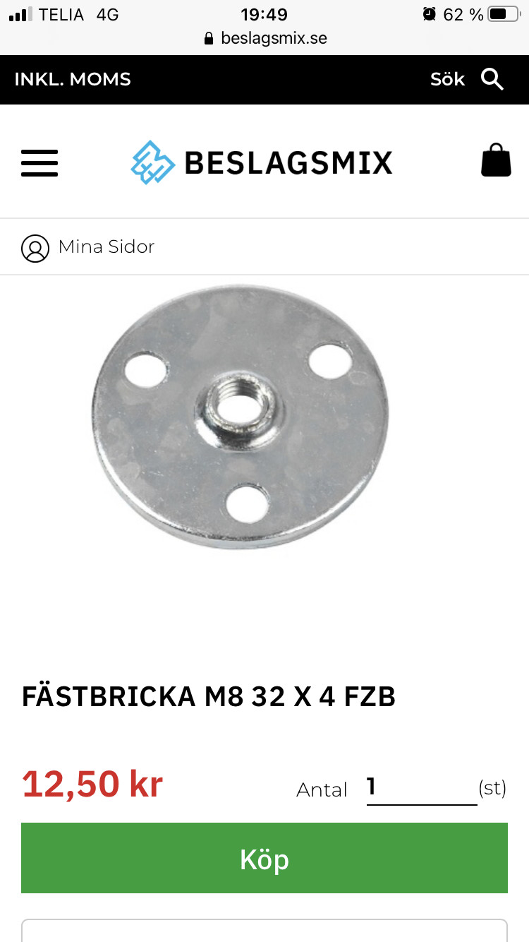

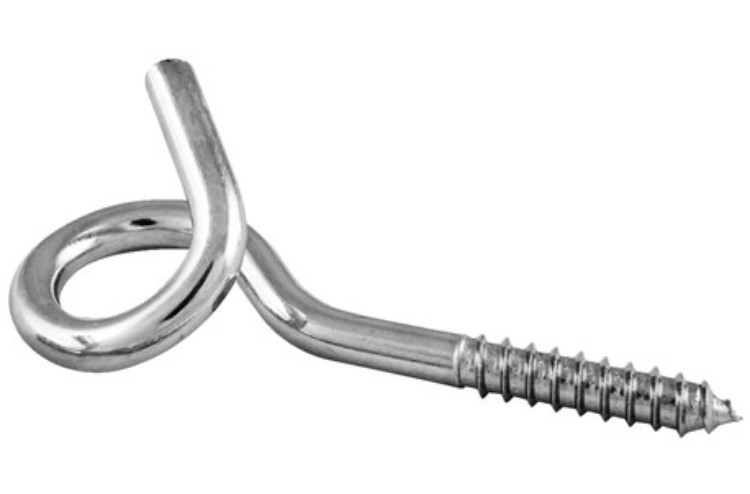

Finns det nån typ av gänga/skruvmuff man kan dra in i takreglarna som har maskingänga typ M8, M10 invändigt och som håller för en hängstol med ca 60 kg last? Tänkte det kunde vara snyggt att kunna ta bort krokarna enkelt och ha nån täckplutt i hålen om stolen inte ska användas mer.

Sätter du en
Metallskruv med ögla, krokformad topp, används för upphängning, silverfärgad, förankringsdetalj.
direkt i regel så går det att plugga hålet senare.

Sånna här skulle ju funka.
Skärmavbild av en webbsida som visar en produkt, en fästbricka, med pris och köpalternativ.

Skulle aldrig sätta en maskingänga i en takregel och tänka sig hålla för 60 kg , för dålig gängstorlek som inte biter i trät. Maskingänga är finskuren och tät. Tveksamt att en s.k rampamuff håller , den är för kort att gripa i trät. Det går med en trappetskrok som sägs i # 2 och en lite plastpropp i hålet när kroken tas bort
Edit . Den som visas i # 4 blir det 3 hål i taket av , svårt att få snyggt vid borttag.

Vilka håll kommer du åt takreglarna från?
Om du kommer åt dem uppifrån kan du sätta en islagsmutter, eller en fästbricka som visas i #4, uppifrån. Då har du hela regeln som håller emot, inte bara lite gängor.
Om du kommer åt dem från sidan kan du fälla in en fyrkantsmutter med en större fyrkantbricka från sidan (i överkant på regeln).
Jag tror fortfarande att svaret du fick av findus42 är lättast och blir snyggast när du tar bort den.
